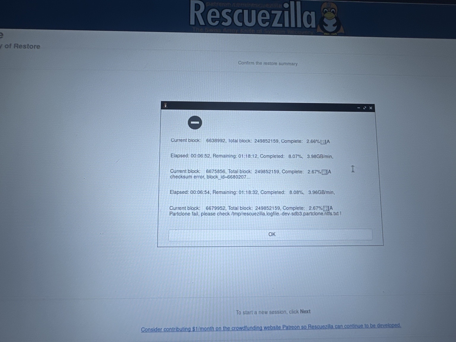

Also habe ich mir ein Backup mit Rescuezilla auf eine externe Crucial X9 1TB Festplatte erstellt. Nach der Erstellung habe ich auch den Verify Image Test von rescuezilla durchlaufen lassen und dieser ist ohne Fehler durchgelaufen.
Beim Restoren auf den anderen CF-20 bekomme ich allerdings immer einen checksum error. Der checksum Error kommt aber immer an unterschiedlichen und eben nicht immer an der selben Stelle.

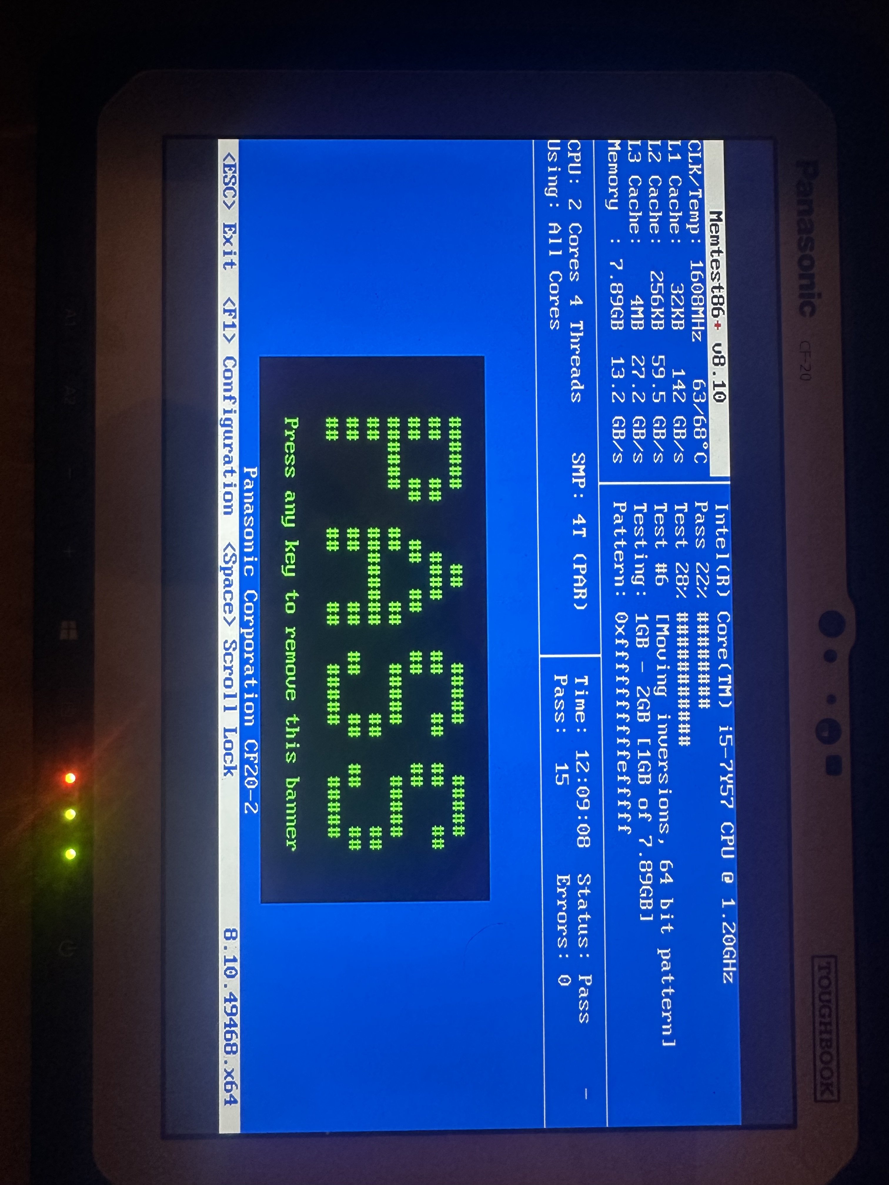

@Evil E-Lex Das habe ich probiert, allerdings bootet der memtest Stick nicht auf dem cf-20. Ich habe sowohl Normal als auch Compatible als Boot Mode ausgewählt gehabt und in der Boot Reihenfolge ist der Stick auch aufgetaucht. Wenn ich dann reboote öffnet Memtest allerdings nicht und es geht mit dem Windows Start weiter :/

Evil E-Lex schrieb:
Ich würde zunächst den RAM des Zielsystems mit Memtest86+ testen.
Jup! Genau DAS. Und den Test mind. 8-12 Stunden in Dauerschleife laufen lassen.
Ich war zuletzt bei einem ähnlichen Problem wahnsinnig geworden - und im Nachgang war es falsch getacktetes RAM.
Secureboot vorübergehend ausschalten.
Also können wir einen RAM-Fehler weitestgehend ausschließen.
