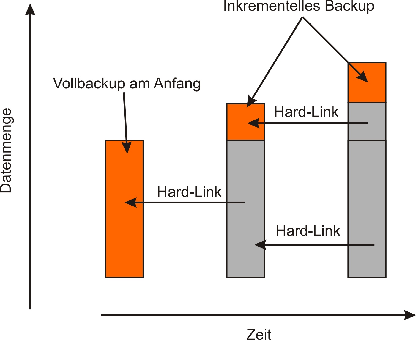

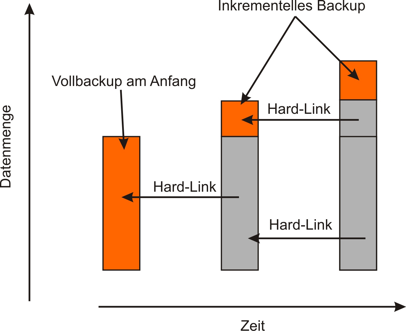

Es funktioniert folgendermaßen (als kleine Stütze hab ich noch eine Grafik gemacht):
Du machst ein Vollbackup -> jede Datei wird kopiert/gespeichert.
Bei dem inkrementellen Backup wird geschaut ob neue Dateien voranden sind oder sich welche geändert haben. Diese werden in einen neuen Ordner, Container, etc. gespeichert. Alles was sich nicht geändert hat wird verlinkt, also eine Verknüpfung auf ein älteres Backup gesetzt, da die Daten genau die gleichen wie früher bzw. gleichgeblieben sind.
Zusammenfassung: Es werden nur die Änderungen wirklich gespeichert, der Rest verlinkt.
Vorteil: Wenig Speicherbedarf bei vielen Backups, in jedem Backup siehst du dank Hard-Links alle Dateien.
MfG m3x
