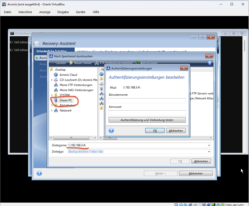

Quelle auswählen und dann nirgends rumklicken sondern in der Eingabemaske direkt \\<ip> eingebenMSI-MATZE schrieb:Wo genau gibst du die ein, ich rede von der Notfall usb stick WinPe Edition.

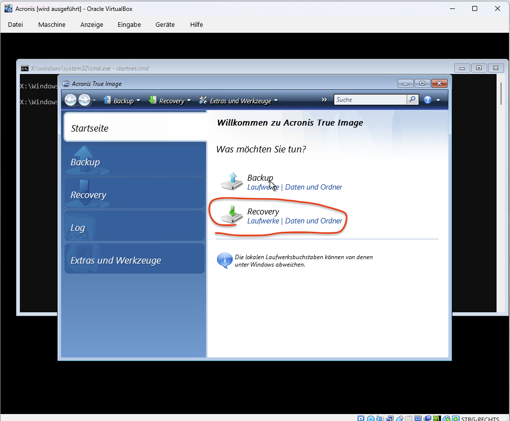

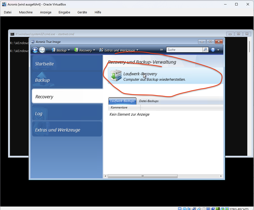

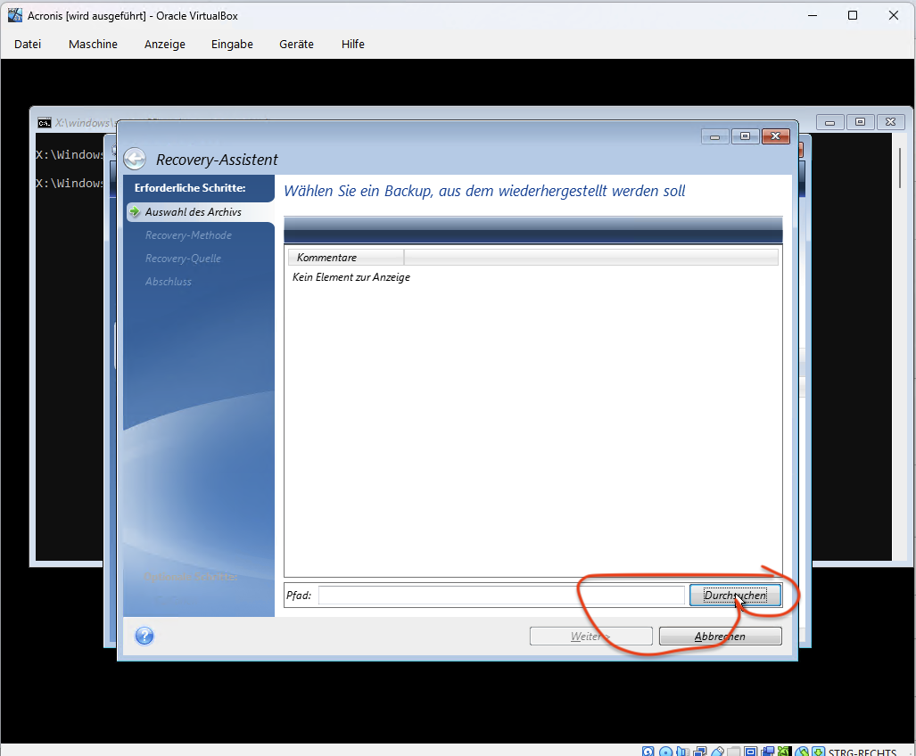

Also hier eine Klickanleitung (habe eben extra für dich einen frrischen WinPE ISO und ein VM erstellt):
Zack, in ich auf meinem NAS. Was da in der linken Navigationsbar an "Netzwerk" steht ist für die Tonne, genauso auch "Meine NAS Verbindungen". Hat noch nie funktioniert für SMB. Nur Direkteingabe funktioniert zuverlässig

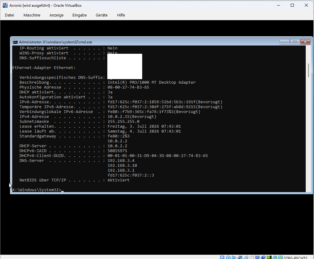

Weil wenn ich den recovery assistent schließe und im CMD Feld ipconfig/all eingebe findet er auch keine IP

Fast, "Dieser PC" ist vorausgewählt, du musst bei Dateiname \\<ip>\ eingebeben, dann poppt bei mir die Anmeldemaske von alleine auf. Nix mit Enter. Wichtig ist das "\" nach der IP, erst das gibt das Signal, dass die EIngabe der IP beendet ist. Da war ich vorhin an anderer Stelle zu undeutliczh.
Wenn er keine IP findet bei ipconfig -all stimmt was mit der Netzwerkkarte nicht, bei mir wird da was gefunden:
