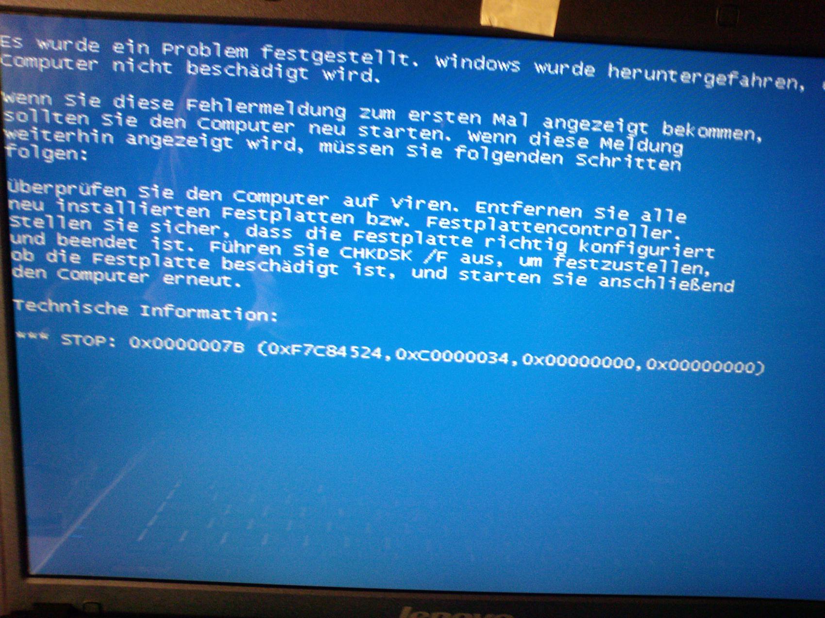

Also bei Rep-Installation, kriege ich immer ne Bluescreen, siehe Bild

Hat das Laptop nen SATA-Controller?
Dann bin mal den Treiber per F6 ein:-)

Also einen SATA Controller hat der neue Laptop meiner Meinung nicht, finde auf der Seite dazu auch keine Info.
