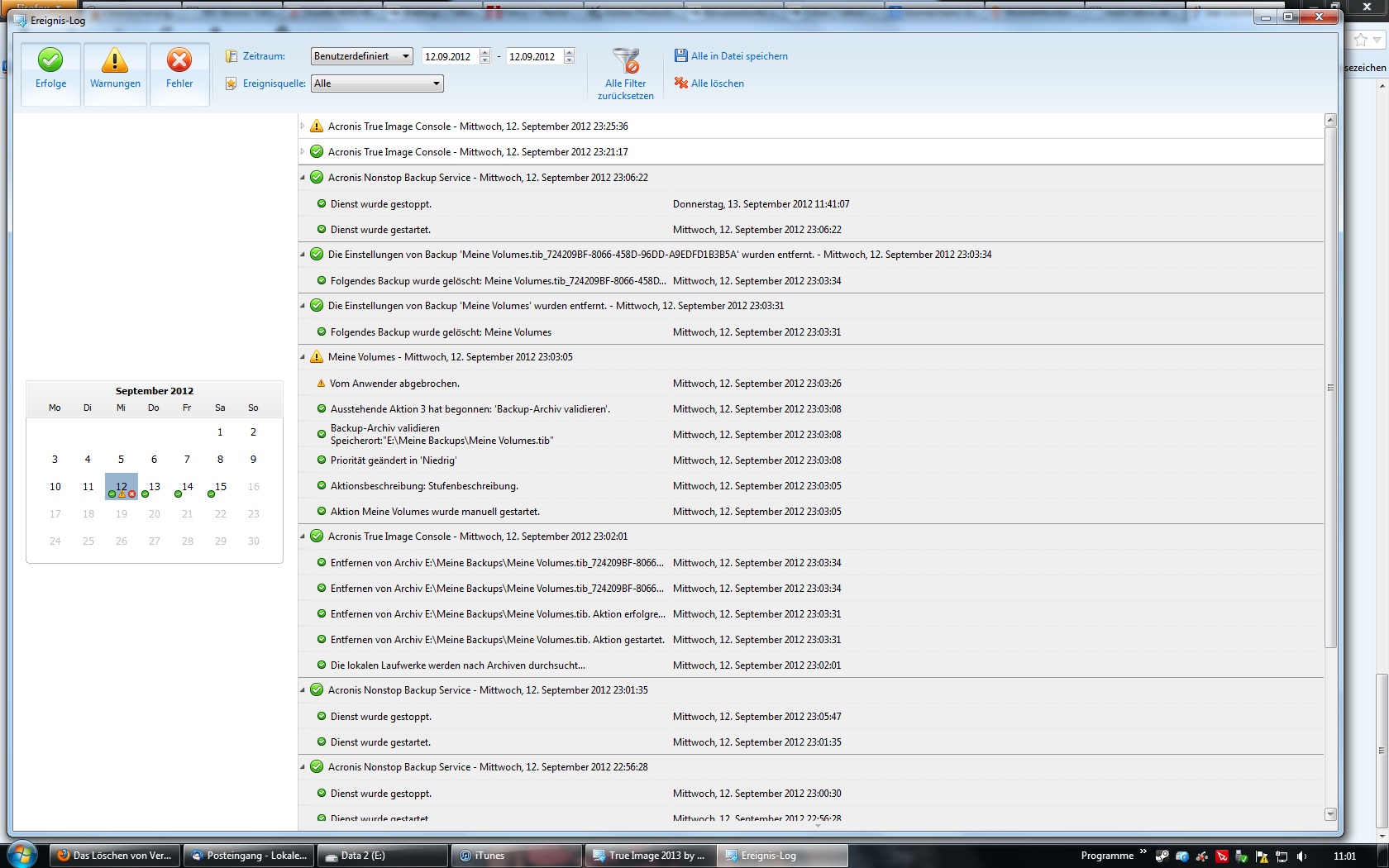

Also auch mit PartedMagic Linux kann ich nichts finden. Kann dir leider auch nicht mehr sagen wieviel GB vorher frei waren also ob die .tib`s noch einbezogen werden.
Ich hab nicht damit gerechnet das Acronis mal eben zwei riesige Images löscht ohne Nachfrage oder sichtbarer Aktivität.
Mich wundert auch das GDBFNTFS also der Klassenprimus KEINERLEI Spuren der .tibs findet. Ominös....als wären sie nie da gewesen.

Nun, alles was größer als 4Tib ist und gelöscht wird, ist unwiderruflich dahin.
Weil die Information, wo die Datei gestanden hat, bei Dateien über 4 TiB aus unlogischen Gründen von Win einfach zerstört wird. Da beissen sich GDBFNTFS & Co daran die Zähne aus.
Einziger Hoffnungsschimmer ist, im Log des NTFS noch die Spuren dieser Auslöschung wiederzufinden - das kann aber nur gutgehen, wenn die Arbeit des Restaurators
- unmittelbar danach beginnt und die Platte vom Windows nicht mehr angerührt wird
- nicht zuviele Aktivitäten im Filesystem danach noch passiert sind, da der Log nach etwa 50-80 Filesystemoperationen wieder von vorne beschrieben wird. Bei jedem Systemstart bzw Filesystemmount wird dieser Log von vorne neu beschrieben, und kann diesen einzigen Hoffnungsschimmer vernichten.
Es gibt kein bekanntes Programm, welches derartige Rekonstruktionen durchzuführen vermag, ich hab das nur in akribischer und zeitintensiver Handarbeit in einigen Fällen erfolgreich lösen können.
Soweit ich mitbekommen habe, sind selbst bekannte Datenretterungsunternehmen bloss in der Lage, ihre teuer verkauften 08/15 Rettungen an diesem Problem scheitern zu lassen.
