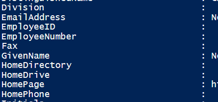

Die Attribute "enabled" und "useraccountcontrol" fehlen bei den normalen Usern (oder sind versteckt):
beim Administratoren-Account sieht es so aus:
Bei "useraccountcontrol" sieht es analog aus: beim Admin vorhanden, beim User nicht.
ADSI-Editor hat mir auch nicht weitergeholfen. Vor einer Woche war noch alles da. Da hat wohl irgendein höheres Wesen eingegriffen.
