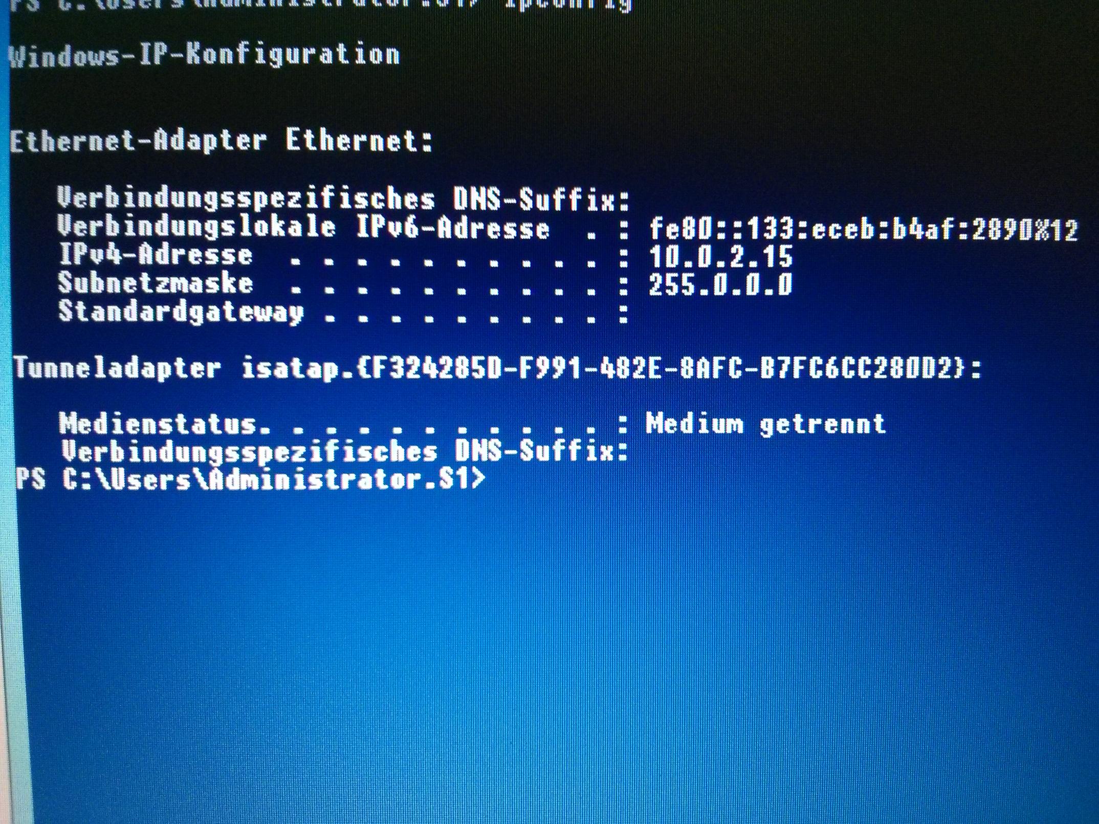

ich habe in VirtualBox einen Server mit Windows Server 2012 aufgesetzt.
Ich habe AD DS & DNS installiert. Vor der AD DS-Heraufstufung habe ich die IP im Netzwerkadapter angepasst und der DNS-IP die selbe IP wie die normale IP-Adresse des Adapters (10.0.2.15) zugewiesen.
Der Server hat die Domain home.local.

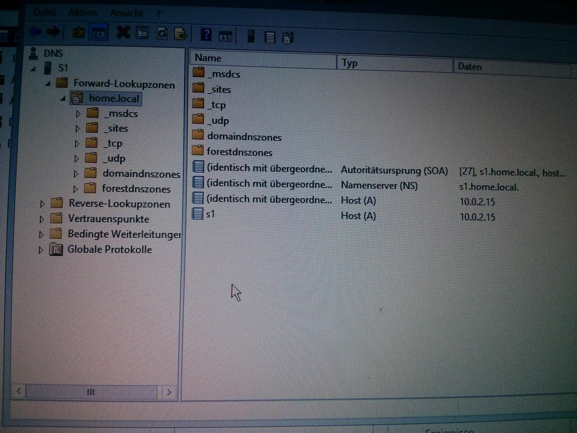

Im DNS habe ich eine Reverse- und Forward-Lookupzone eingerichtet, Dynamische Updates habe ich auf Nicht sichere und sichere gestellt. Der Server wurde automatisch mit dem Servernamen bzw. der IP eingetragen.

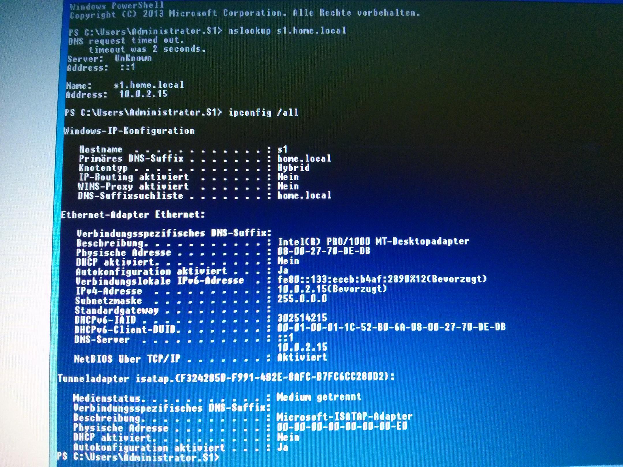

Daraufhin habe ich "nslookup" eingegeben und habe eine Rückmeldung erhalten.
Seit ich dann den Domaincontroller heraufgestuft habe, bekomme ich immer die folgende Meldung:
"DNS request timed out.
timeout was 2 seconds.
Standardserver: UnKnown
Address: ::1"
Ich habe auch herausgefunden, dass sich die DNS-IP des Netzwerkadapters auf 127.0.0.1 umgestellt hat. Ich habe sie wieder auf 10.0.2.15 angepasst.
Habe schon versucht die Rollen zu deinstallieren und verschiedene Einstellungen zu ändern. Leider komme ich nicht weiter.

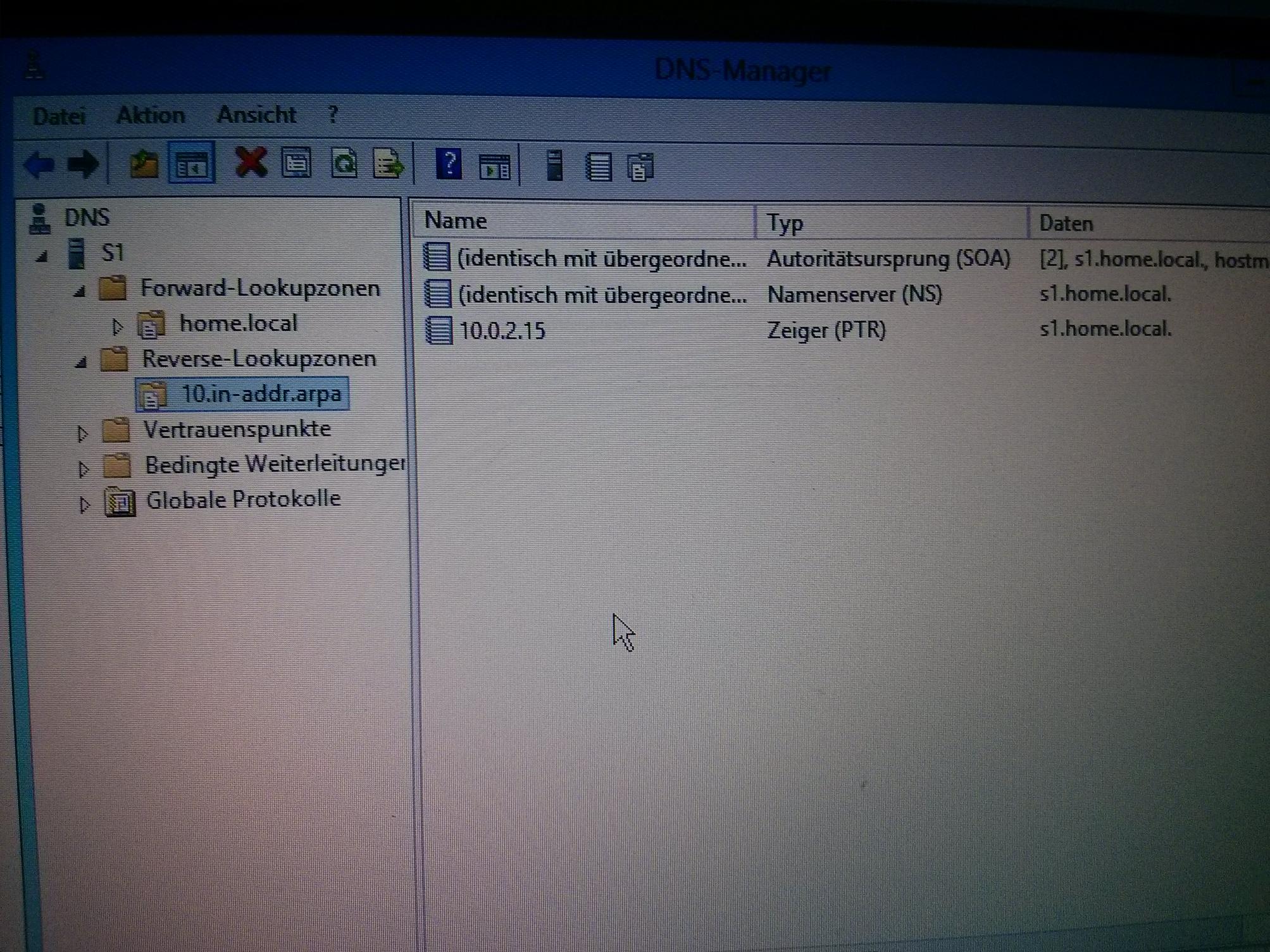

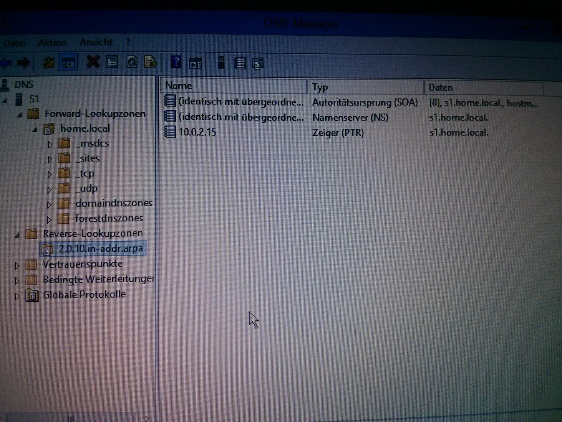

Ich habe eine Reverse- und Forward-Lookupzone eingerichtet.
Anpingen kann ich auch den Host, die IPs und die domain.
Sieht nicht ungewöhnlich aus.
Einzig die ReverseLookupZone ist falsch, du hast ein /8 Netz hast die aber als /24 eingerichtet.
Müsste eigentlich 10.in-addr.arpa sein.

Entferne in den IPv6-Eigenschaften deiner Netzwerkverbindung den DNS-Server ::1 und stelle um auf "DNS-Serveradresse automatisch beziehen" .
Der DNS ist so wie ich das sehe, nur auf IP4 konfiguriert. In den Zones sind keine IP-Einträge enthalten. Am Adapter ist IP6 aber aktiviert, womit natürlich auch IP6-Abfragen angefordert werden. Ist doch übliches Prozedere, aber kein Problem... normal halt.
Mach mal Abfragen mit NSLOOKUP (vorwärts und rückwärts) von einem Client, bei dem IP6 deaktiviert ist. Wenn das funktioniert, ist doch Alles in Butter.

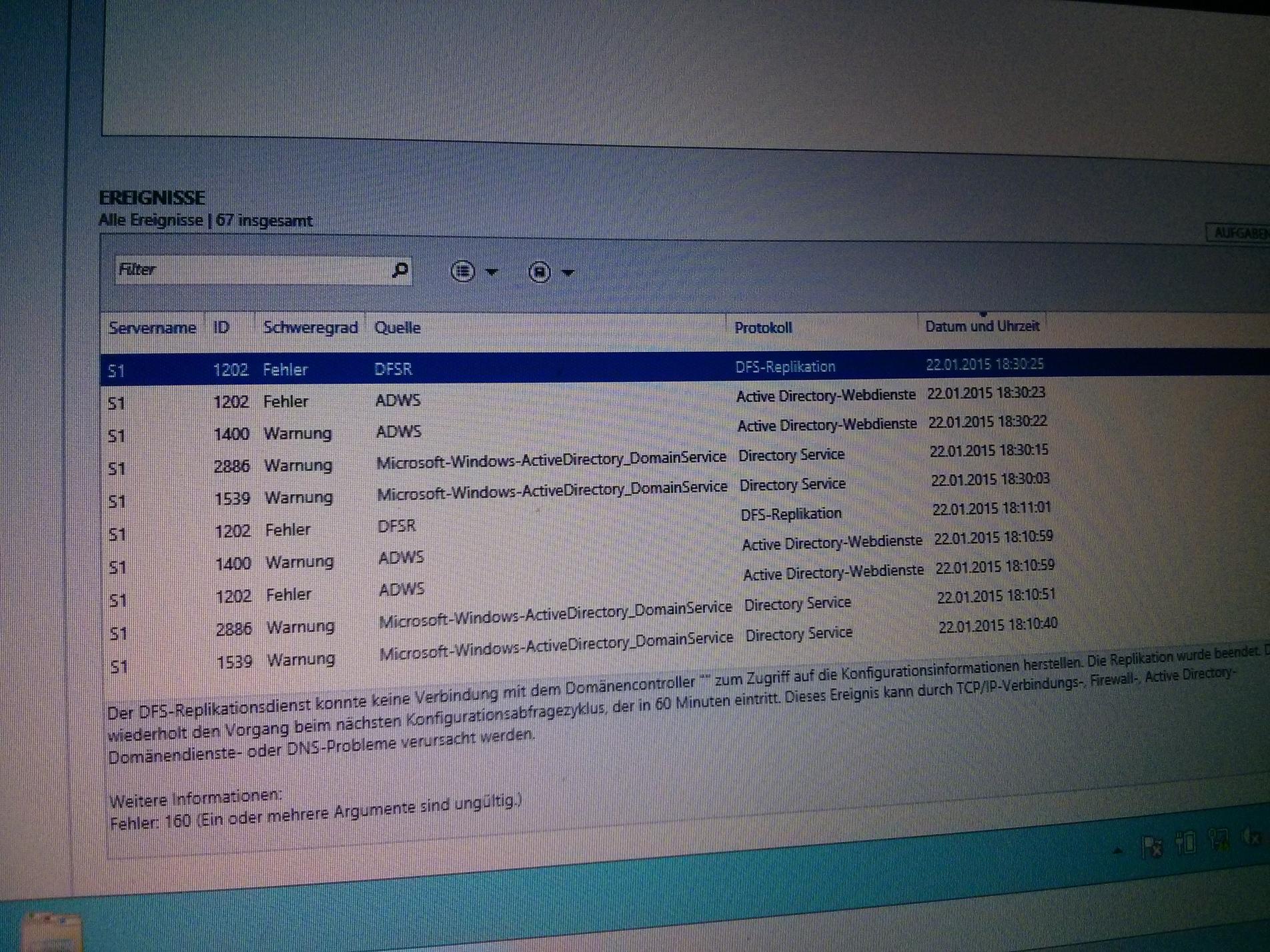

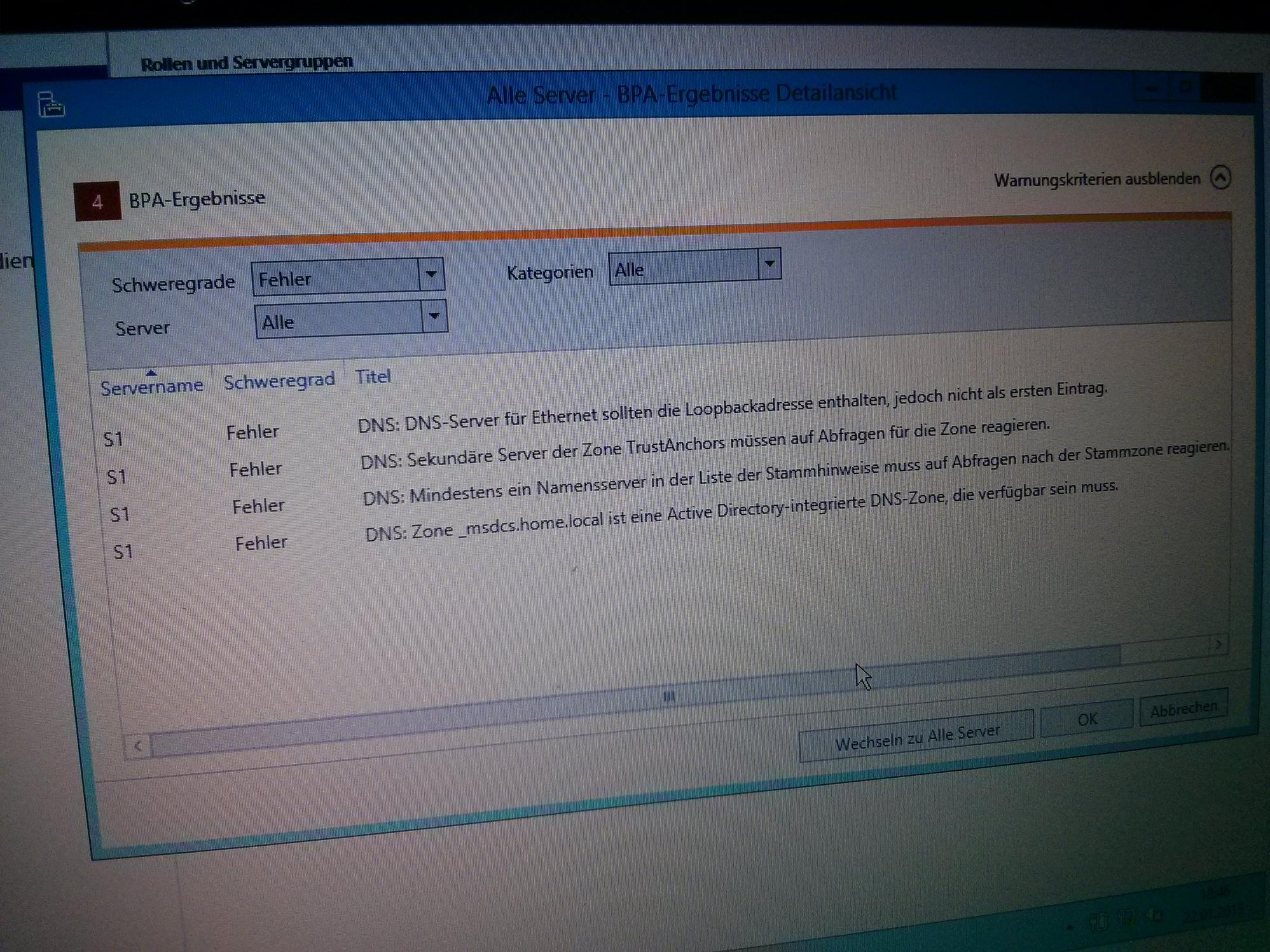

Zu deinen geposteten Fehlermeldungen.
(1.) Der erste DNS in den Adapterkonfigurationen sollte Loopback/Localhost sein, also 127.0.0.1.
(2.) Die Meldung des Replikationsdienstes ist kein Fehler. Ein DNS geht immer davon aus, dass er nicht der einzige seiner Art ist und sucht werde DNS-Server, mit denen er seine Konfigurationen teilen kann, bzw. von den er seine Konfiguration vervollständigen kann. Oder einfach ausgedrückt: Er sucht andere DNS-Server zum synchronisieren von DNS-Informationen. In deinem Netzwerk gibt es keinen weiteren DNS-Server.
(3.) ADWS (Active Directory Web Services) sind keine essentiellen Dienste des Domain Controllers. Der Fehler entsteht wahrscheinlich, weil der IIS (Internet Information Service) nicht richtig konfiguriert ist. Dieser Dienst wird aber nur von bestimmten Client-Anwendungen verwendet, z.B. Powershell.
(4.) Google mal nach DNS-Forwarding. Damit dein DNS auch URL von weiteren DNS weiterreichen kann, z.B. die DNS deines Providers, Google-DNS, usw.
(5.) Die IP6-Konfiguration sollte nur vorübergehend aus den Einstellungen des DNS entfernt werden. Viele Dienste eines 2012er funktionieren ohne IP6 nicht ordnungsgemäß - auch wenn IP6 eigentlich gar nicht konfiguriert ist.
