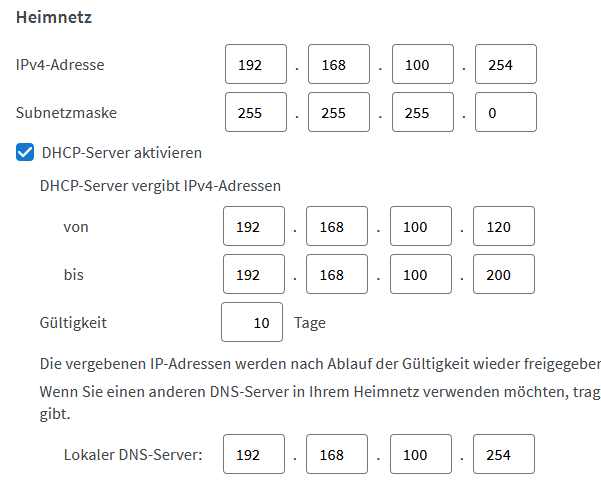

Habe nun vermutet ich muss noch was an der Fritzbox ändern, habe also unter den Feldern Lokaler DNS Server die IP des Servers angegeben und auch mal komplett DHCP deaktiviert hier (Siehe Bildanhang). Hat alles nichts gebracht. Sollte aber auch nicht notwendig sein, wenn ich doch am Client PC den DNS Server direkt benenne, oder?

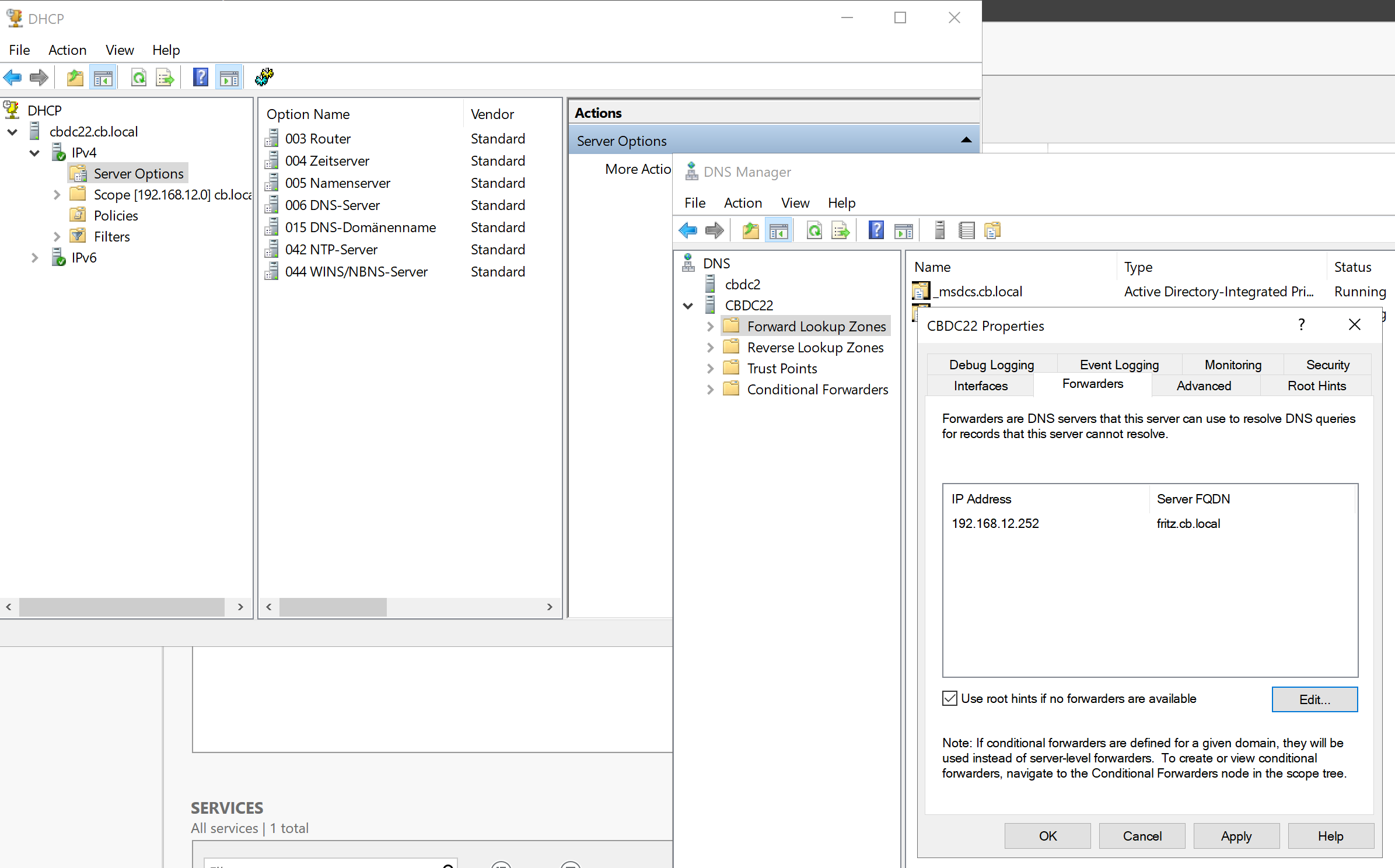

Wenn der DC auch DHCP spielen soll ist es hilfreich ihm ein paar Einstellungen mitzugeben die Clients gebrauchen könnten (DNS, Gateway, NTP) und dem DNS-Server mitzuteilen, wo er DNS-Anfragen auflösen soll die er selbst nicht auflösen kann (Forwardings): Gateway/Fritzbox
DHCP gehört in dem Fall auf der FB jedoch abgeschaltet. Wenn die Clients hier eine IP holen, bekommen sie auch den als DNS mit, der weiß ja nichts von dem Windows-DNS/DHCP
Ich sehe leider immer wieder dass Leute es für eine tolle Idee halten im Windows Google-DNS-Server zu hinterlegen. Der einzige Ort wo die hingehörten ist das Gateway (und das bekommt zumindest "irgendwelche" vom Provider beim Verbindungsaufbau automatisch).
