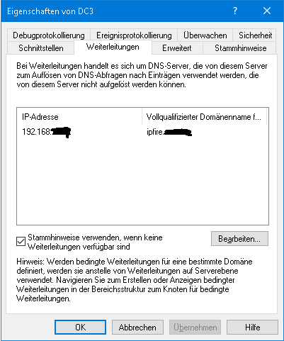

Du solltest trotzdem nochmal deine DNS-Einstellungen auf dem DC checken. Wenn du nur einen DNS-Server auf dem Domaincontroller betreibst (1-Server-Lösung quasi), solltest du im Netzwerkadapter des Domaincontrollers für den primären DNS-Server sich selbst eintragen, also für IPv4 127.0.0.1. Alternativ DNS lässt du weg. Und im DNS-Manager hinterlegst du in den Eigenschaften unter Weiterleitungen eine Weiterleitung an deine FB (oder alternativ auch einen externen DNS-Resolver, ich würde aber die FB nehmen).
Edit: Achso, und die Clients müssen natürlich den DNS-Server, der auf dem DC läuft, als primären DNS-Server verteilt bekommen, und nicht die FritzBox.

Habe nur einen Server mit DNS, habe im Netzwerkadapter als primären DNS die IP vom Server hinterlegt, macht das einen Unterschied? IP 192.168.178.10 anstatt 127.0.0.1, alternativer ist leer.
Bei den Weiterleitungen habe Google 8.8.8.8 drin mache die Box rein kommt kann nicht aufgelöst werden 192.168.178.1.
cu
Das mit der fehlenden Namensaufösung des Weiterleitungsziels ist nicht weiter schlimm. Wenn dich das stört, hinterleg halt einen DNS A Eintrag für deine Fritzbox in deiner Forwardzone. Also sowas wie:
Code:
fritzbox.family-home.local 192.168.178.1
Ansonsten kannst natürlich auch Google drin lassen. Bin da allerdings nicht so der Fan von, bin da eher auf der datenschutzfreundlicheren Seite bei den DNS-Resolvern :>.
