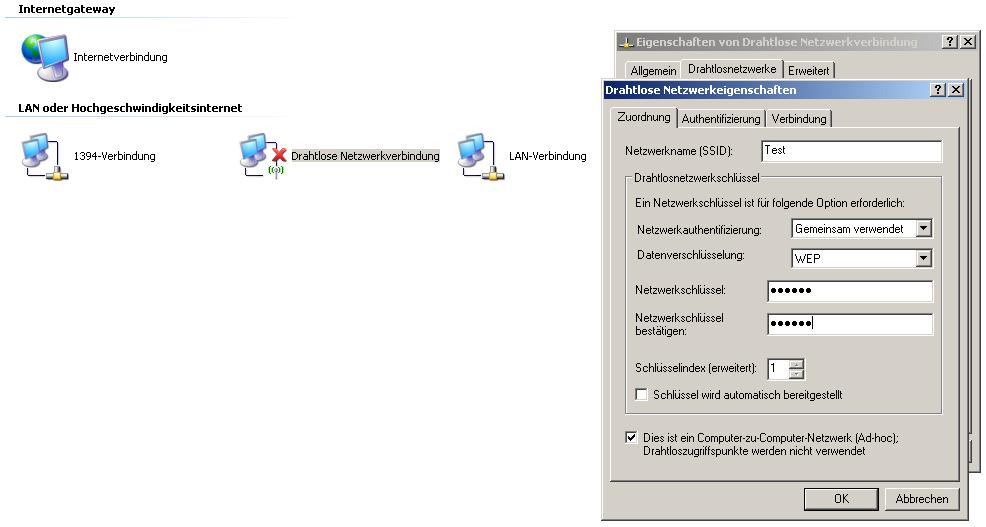

Hallo Leute,
Mich würden zwei Dinge bei einem Ad-Hoc Netzwerk intressieren, und zwar:
1) Wie eröffne ich auf meinen Rechner ein DHCP Server, sodass alle Leute, die sich zu meinem Ad-Hoc Netzwerk verbinden automatisch eine IP bekommen?
2) Wie kann ich kontrollieren welche und wie viele Leute mit meine Netzwerk verbunden sind?
Wenn ihr mir diese beiden Fragen so einfach wie möglich beantwortet, wäre ich wunschlos glücklich ... ;)
Niemand einen Tipp?
Lg BlackBoXX :D

Ich erklär vielleicht nochmal meine Anliegen, denn bis jetzt hat sie nur der2of6 verstanden ... ;)
Also, ich hab ein Notebook mit integrierter WLAN Karte und möchte mit ein paar Freunden (die ebenfalls ein Notebook besitzen) ein Ad-Hoc Netzwerk aufbauen, sprich OHNE Router oder der gleichen.
Ich eröffne diesen Ad-Hoc Netzwerk mit Windows, so wie ich den Screenshot im ersten Post angehängt habe ...
Es können sich dann auch mehrere Benutzer dran hängen.
Windows vergibt normalerweise aber keine IP Adressen, soweit ich weiß ...
Zumindest ist mir bis jetzt noch kein Fall aufgefallen, in welchem Windows IP Adressen verteilet hat ... ;)
Und da das mit Windows noch nicht funktioniert hat bzw. auch gar nicht funktionieren sollte, suche ich einen DHCP Server und ein Programm mit dem ich auslesen kann wie viele gerade mit mir verbunden sind und vorallem wer ...
Lg BlackBoXX :D
