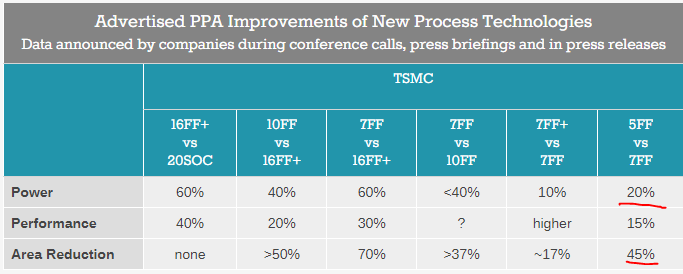

https://www.anandtech.com/show/1272...-scaling-but-thin-power-and-performance-gains
Die ganze Aufregung ist schlichtweg unsinnig, es wird niemand gezwungen diese GPUs zu kaufen. Es sollte aber auch jedem klar sein, dass bei nur 20% Energieersparnis durch den Fertigungsschritt, die GPUs schlichtweg mehr Strom brauchen, wenn sie denn auch mehr leisten sollen.
Eine Verdoppelung der Recheneinheiten, die mal hier im Raum stand, würde schlichtweg eine Verdoppelung der Stromaufnahme -20% bedeuten und auch nur dann, wenn man sich nicht stattdessen für die 15% mehr Leistung entscheidet, die beiden Angaben sind nämlich entweder oder.
Die Zeit, wo man mit jedem Fertigungsschritt den Strombedarf erheblich senken konnte, sind seit gut 10 Jahren vorbei. "Damals" ging man von 5V auf 3,3V und dann auf 1,5V, was danach kam waren nur noch Trippelschritte im 0,1V Bereich, die dementsprechend auch keine erheblichen Senkungen beim Strombedarf mehr möglich machen.
EDIT: Be Nvidia wird der Schritt von 8nm Samsung zu 5nm TSMC natürlich viel höher sein, man kann aber trotzdem von einem höheren Strombedarf ausgehen, selbst wenn der Schritt 40% Energie einsparen würde.

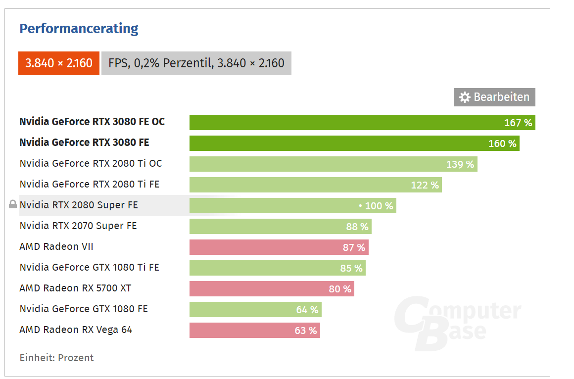

Silencium schrieb:
Die 3080 verbraucht im Gegensatz zur 2080 22% mehr Strom. Du willst mir jetzt nicht ernsthaft verkaufen dass da mehr als 22% mehr Performance rauskommen?!
Insofern bleibe ich bei meiner Aussage. Wenn nVidia sich bei 0% Mehrverbrauch positioniert hätte wäre ich auf den Leistungsgewinn gespannt! Sollte ich mit meiner Darstellung vollkommen falsch liegen so lerne ich gerne etwas Neues dazu :)
Die 2080 ist weit langsamer als nur 22% ggü. einer 3080. In Witcher 3 z.B. (bewusst ein älteres Spiel zugunsten der 2080 gewählt) ist die 3080 ca. 63% schneller in WQHD ggü. einer 2080 und etwas über 31% schneller als eine 2080 Ti.
Wenn ich jetzt noch auf ~5% Leistung verzichte güü. Stock und ein bisschen UV betreibe ist die Karte immer noch deutlich schneller aber verbraucht kein Stück mehr als eine 2080 Ti.
Wenn du deine Karte mit maximalem OC betreibst ist das deine Sache, aber relativ sparsam sein und dennoch deutlich schneller als Turing, das kann Ampere auch - wenn man das will.

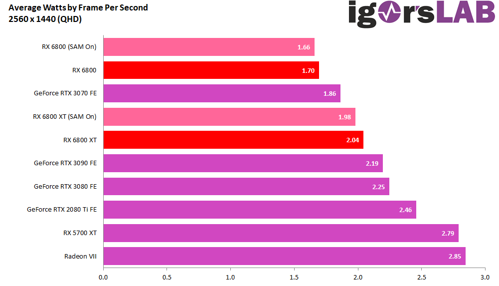

Zwei Beiträge über mir siehst du, dass die 3080 FE sogar Stock knapp 10% mehr fps/Watt drückt als eine 2080 Ti und da liegt noch einiges an UV Potential.
Eine 3080 war schon bei Release ca. 60% schneller als eine 2080, bei ca. 34% Mehrverbrauch.
