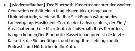

zervu schrieb:
Eine Bluetooth Kassette wäre zwar cool, jedoch können die gefundenen Kassetten nicht während der Benutzung geladen werden.
Keine 5 Minuten bei Amazon.
Reaktionen: Triple5soul und zervu
@HITCHER_I : "Leider ist dieser Artikel an Ihrem Standort derzeit nicht verfügbar."
Verkaufen die nicht nach Deutschland oder sind die nur aufgrund meiner Werbeschutzmaßnahmen bockig? 🤔
