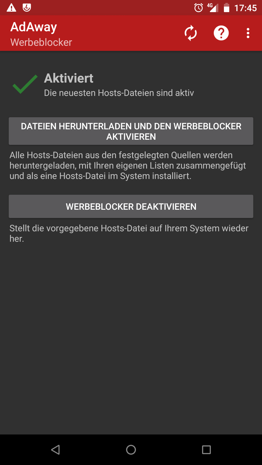

Ich habe mein Smartphone mit dem aktuellen Lineage OS und Root und GApps installiert.
Root ist in den Entwickleroptionen aktiviert.
Adaway von F-Droid heruntergeladen.
Adaway hat auch Root Rechte erhalten und seine Updates mit Neustart gemacht.
Dennoch wird keine einzige Werbung blockiert.
Weder im vorinstallierten Browser, noch in Edge, Opera, etc.
Was mache ich falsch?
Warum wird nichts blockiert?

In alten Videos funktioniert es problemlos, aber bei mir eben absolut nicht. Als würde die APP gar nicht arbeiten.

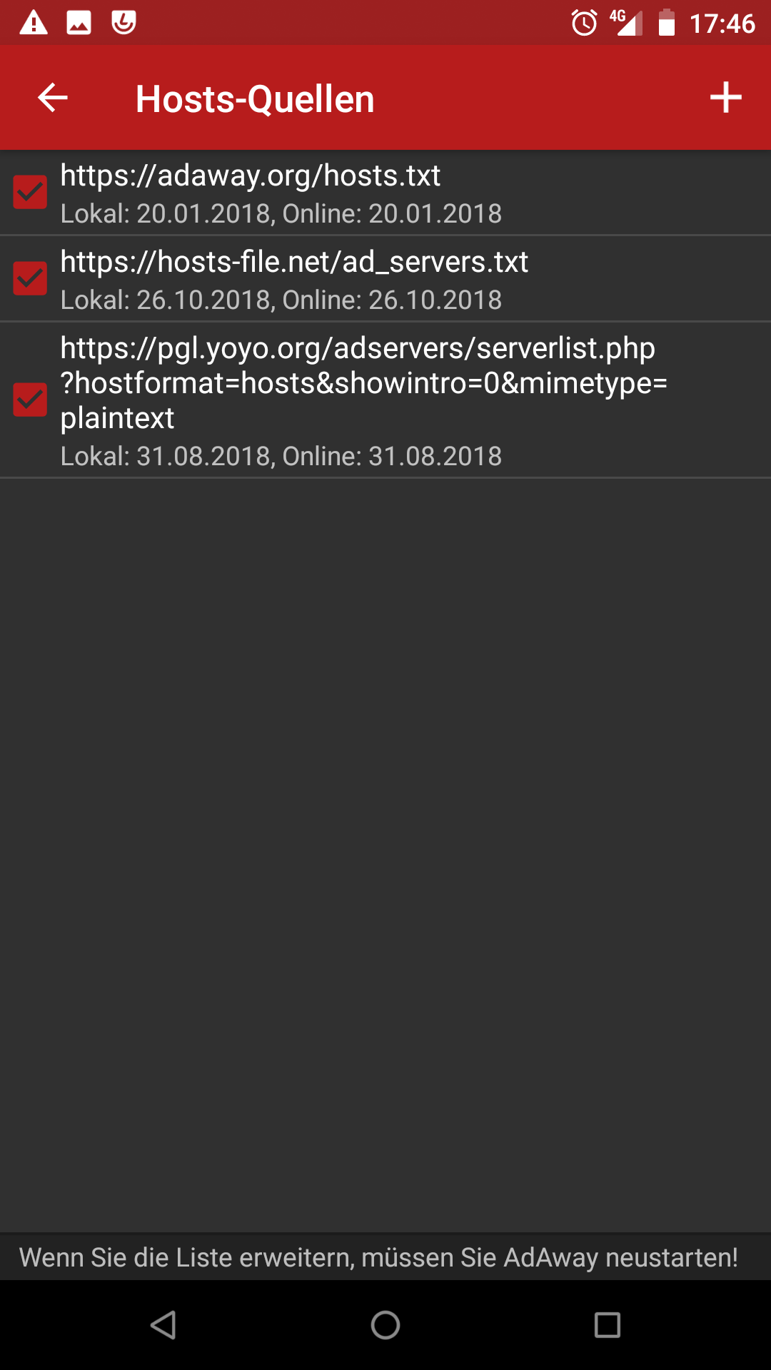

In den Einstellungen sind alle drei Host Quellen markiert.
Wenn ich Host Dateien öffnen anklicke, bekomme ich auch eine lange Liste zu sehen.
Im Startmenü wird auch mit einem grünen Haken bestätigt, dass alle Host Dateien aktiv sind.
Hast du Adaway gestartet, die neuen Hosts-Dateien runterladen und installieren lassen und anschließend das Handy neugestartet?

Ja habe ich.

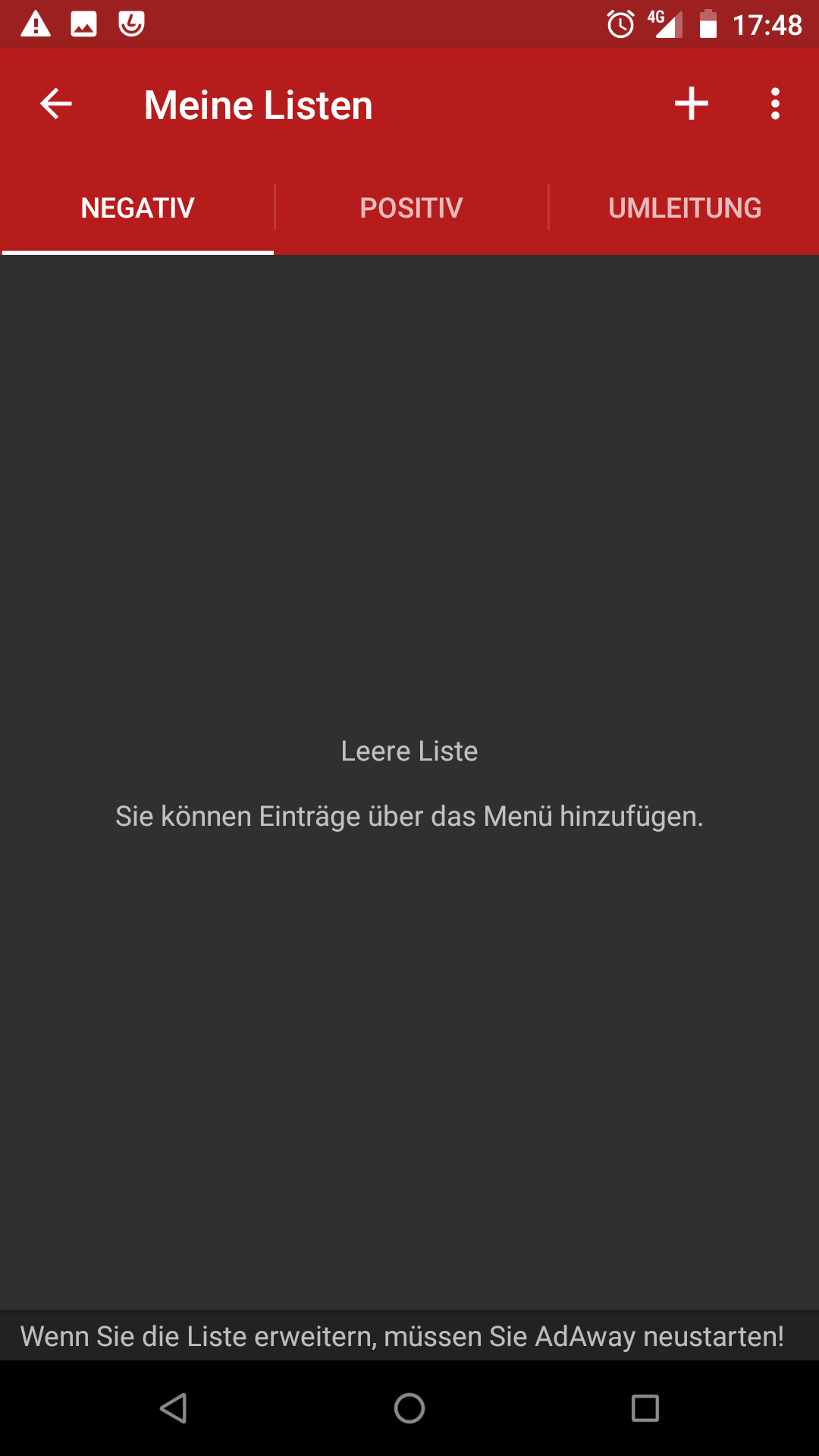

Ist es normal, dass unter "Meine Listen" alles leer ist?
In den Einstellungen hast du den Haken bei Positivlisten entfernt?
Bei mir auch so.
Ja, da werden deine Whitelist / Blacklist EInträge verwaltet, wenn du welche hinzufügst.

ja, das "Problem" liegt an den drei uralten Hostquellen die standardmäßig bei Adaway eingetragen sind.. die eine ist schon 9 Monate alt.. darum kann damit nicht mehr vernünftig Werbung geblockt werden.. im Prinzip funktioniert Adaway gut.. die Hostquellen müssen nur aktuell sein..trag noch ein paar andere Hostquellen für HTTPS ein und du wirst stehen das die Werbung verschwindet..
