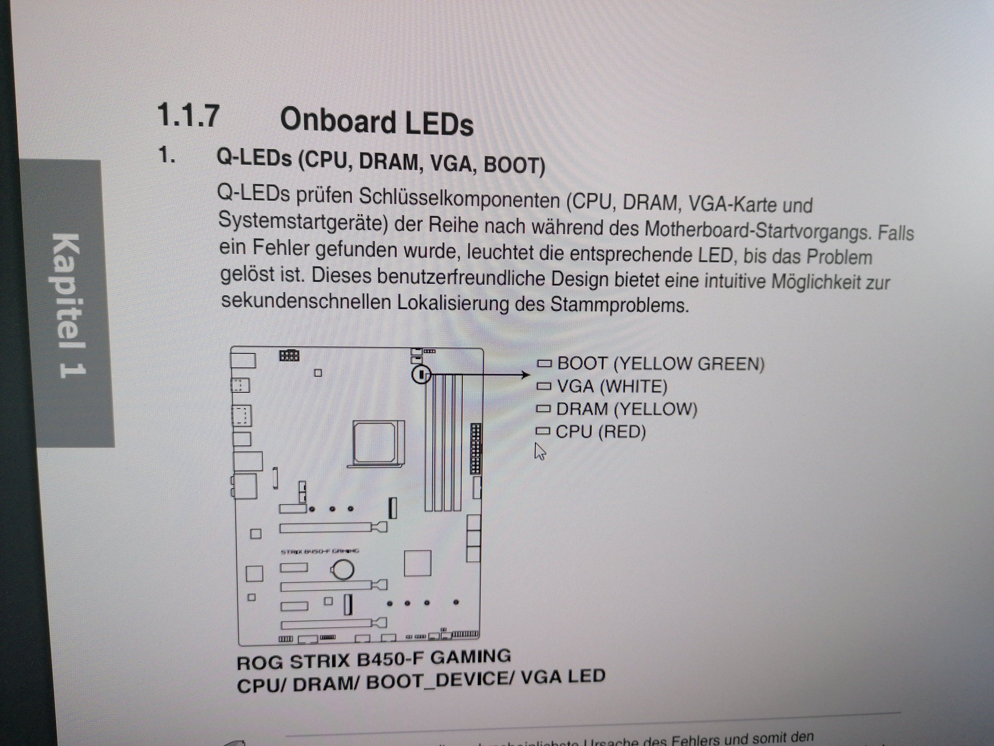

Hallo
Was sagen die onboard leds?
Meistens gibt es Probleme mit dem Arbeitsspeicher.
Gruß Peter
