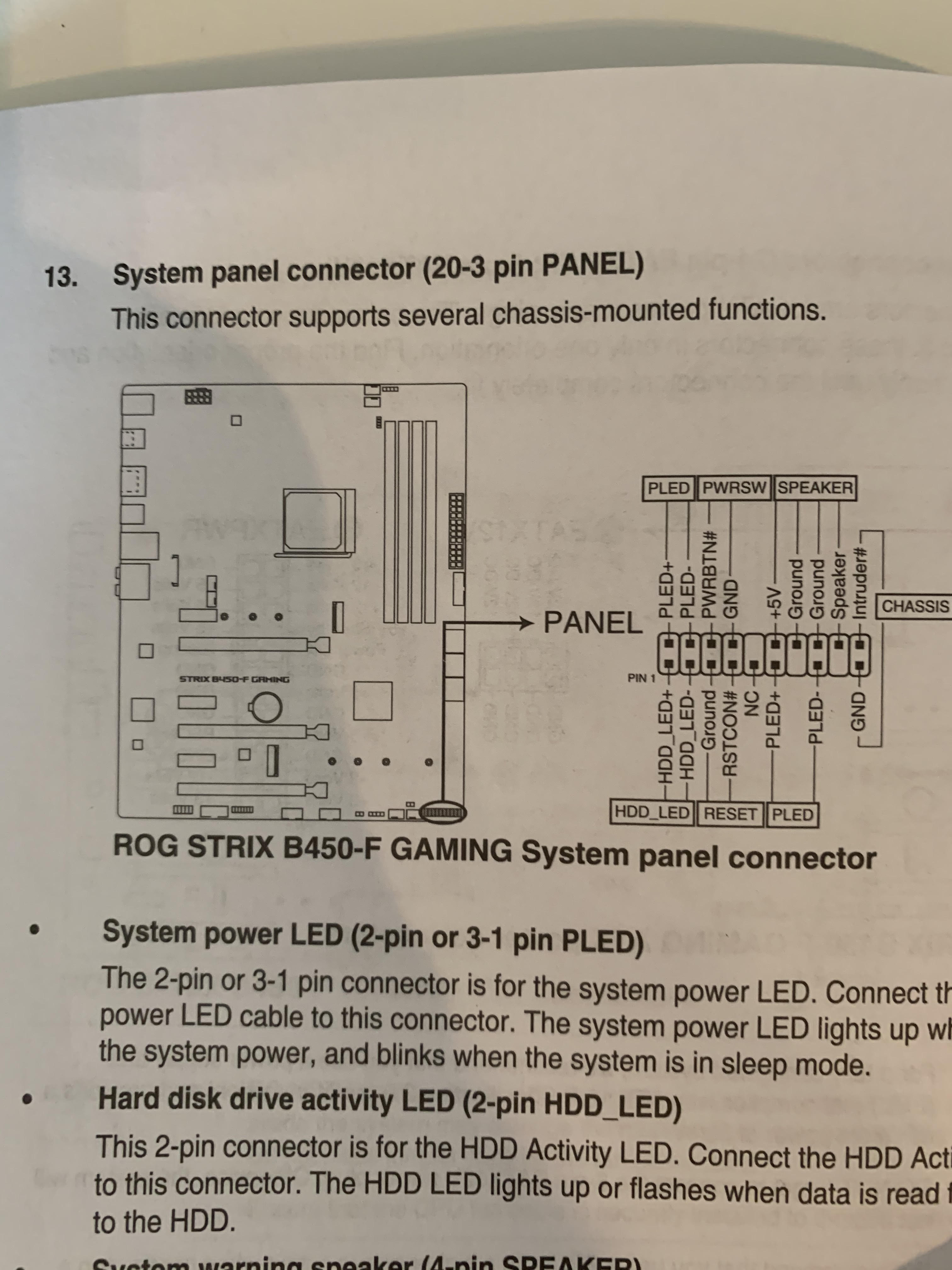

  • Auch durch kurzschließen der Power SW pins -> es passiert wieder nichts
  • Hab mal nur das MB an das netzteil gehängt und den power SW pin kurzgeschlossen -> nicht mal der netzteillüfter startet...

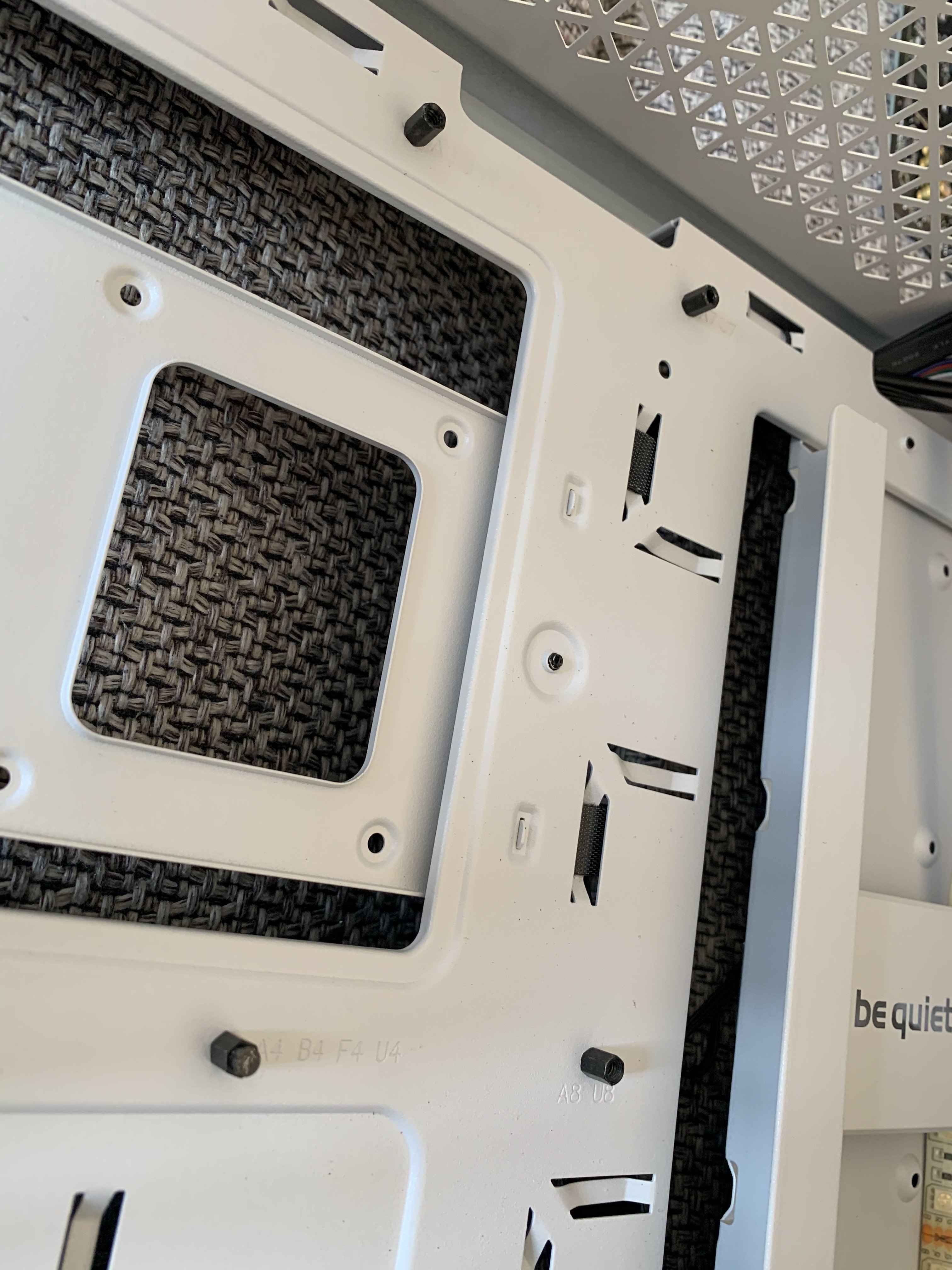

Abstandhalter waren alle montiert?

Ganz blöde Frage, das Gehäuse Front-Panel, also der on/off Switch ist an den korrekten Pins des Mainboards angesteckt?
Sorry gerade gesehen, die Pins wurden schon direkt kurz geschlossen. Dann wird es daran nicht liegen. Hatte ich überlesen.

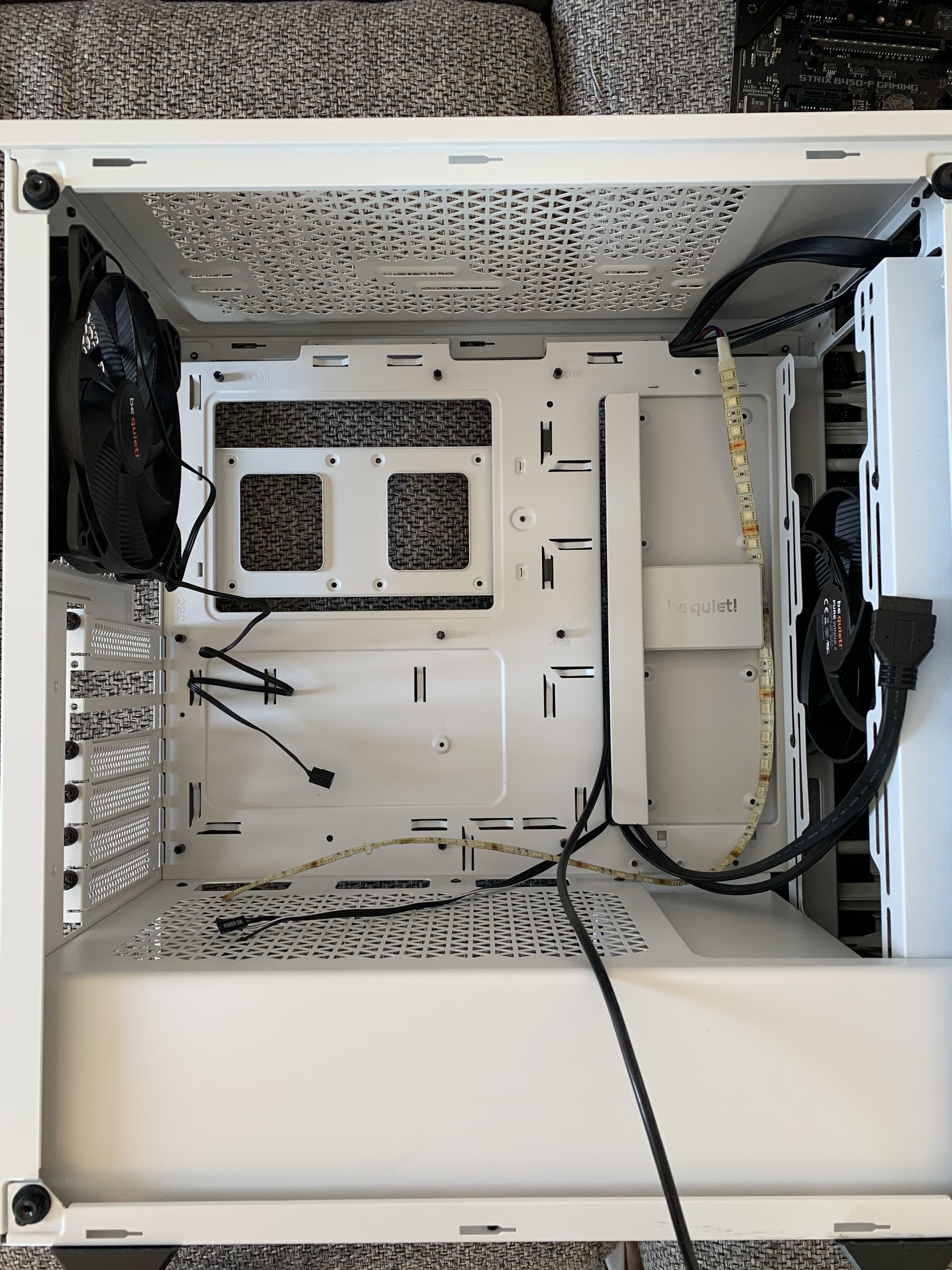

Bau mal den Rechner außerhalb auf. Also "nackt".

Abstandhalter waren schon im Gehäuse vormontiert

@DerHechtangler das hab ich schon gemacht - soll ich was bestimmtes versuchen?
@dgneo alles schon gecheckt
Hast du 100%ig sichergestellt, dass du die richtigen Pins erwischt hast?

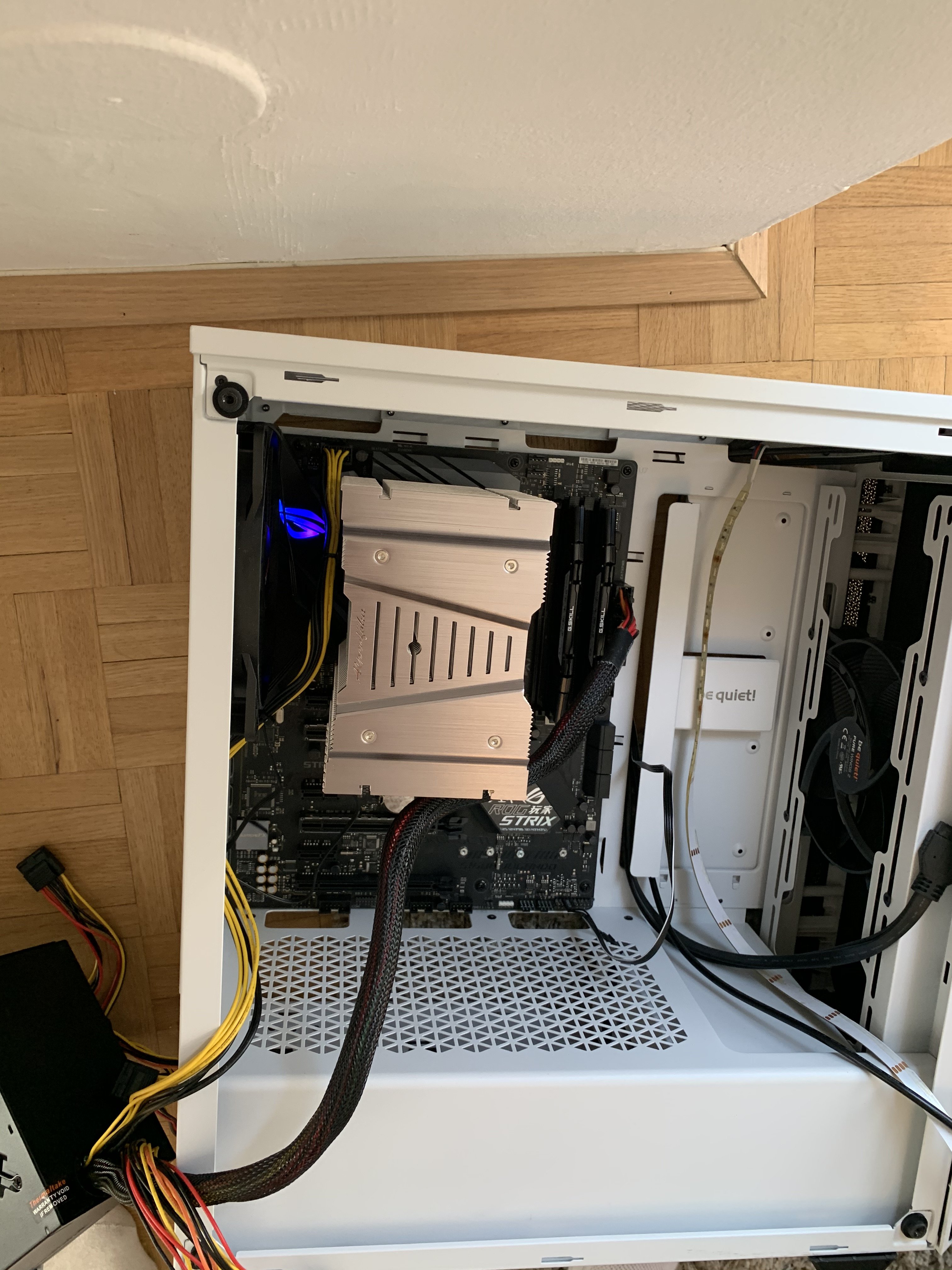

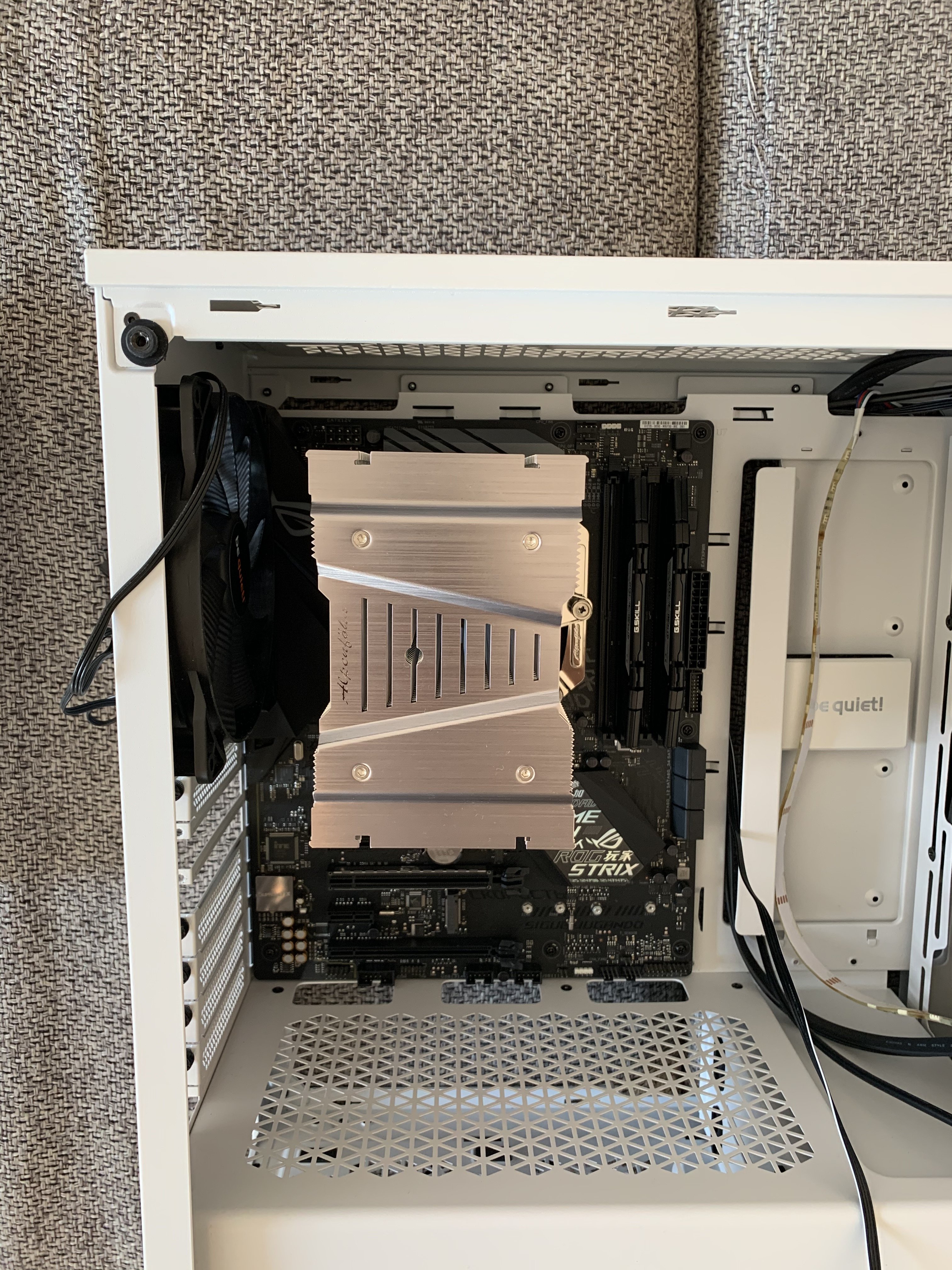

Und wenn möglich reiche bitte Bilder mit Detail aufnahmen deiner Verkabelung nach sowie vom Innenleben des PCs.
aber ich habs 100 mal gecheckt es sind pin 3 und 4
Blöde Frage: Wie sieht der Stecker vom Power Switch aus? Ich hatte mal den Fall, dass der Stecker anders belegt war als er auf einem Board benötigt wurde. (drei Buchsen, in der Mitte eine frei)
