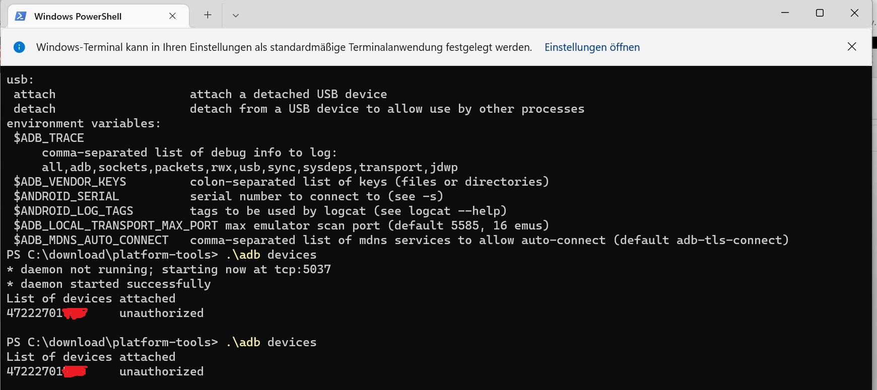

Das hatte ich bereits versucht. Leider ohne Erfolg. Auch ein Android Smartphone mit Entwickeroptionen und USB Debugging bringt das gleiche Ergebnis.
Die SDK Platformtools kopiert man doch nur in ein Verzeichnis. Oder ist da noch was zu installieren?
Du musst am device (telefon) den Zugriff erlauben. Popup Fenster
soweit ich weiß nicht, hast du mal die schlüssel von ADB gelöscht wie in dem link beschrieben damit er die neu generiert?
Den Zugriff am Telefon habe ich erlaubt.
Ja, unter c:\benutzer\xxxx\.android habe ich die Dateien adbkey schon gelöscht.
Bin echt ratlos, da ich es bereits mit nem Galaxy A40 und auch einem anderen Rechner probiert habe.
Unter Systemsteuerung wird Samsung Android Phone und darunter ADB Device angezeigt.
Also eigentlich alles richtig.

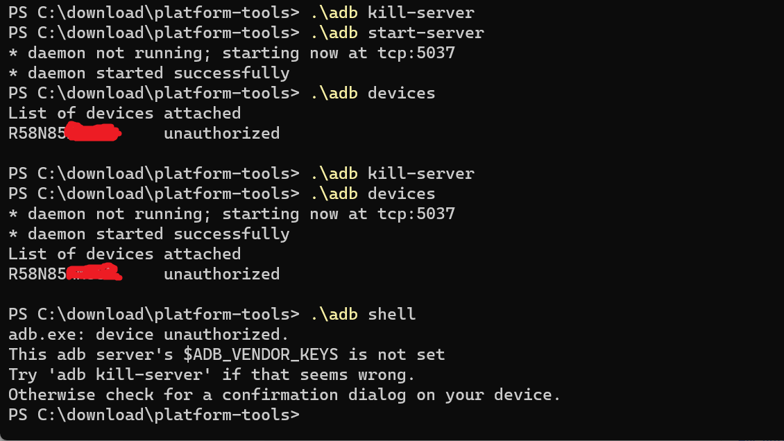

wenn die Meldung kommt, dann tipp mal adb shell ein
C:\Users\Test\Downloads\calyxos\platform-tools>adb shell
adb.exe: device unauthorized.
This adb server's $ADB_VENDOR_KEYS is not set
Try 'adb kill-server' if that seems wrong.
Otherwise check for a confirmation dialog on your device.
Kommt die gleiche Meldung?

nochmal adb kill-server und smartphone neu dran stecken, ggf auch das smartphone/pc neu starten hast du bestimmt auch schon durch oder?
du musst an deinem Gerät (Popoup Fenster) den Zugriff bestätigen.
Ich habe es vorhin ohne es zu bestätigen ausgeführt um nachzuvollziehen wo der Fehler ist.
Reaktionen: log11
Nachtrag: Nachdem ich adb shell eingegeben hatte, wurde ich am Device nochmal aufgefordert den Fingerabdruck zu bestätigen.
Nun funktioniert es mit dem Smartphone und ich bekomme in der Shell angezeigt "Seriennummer device".

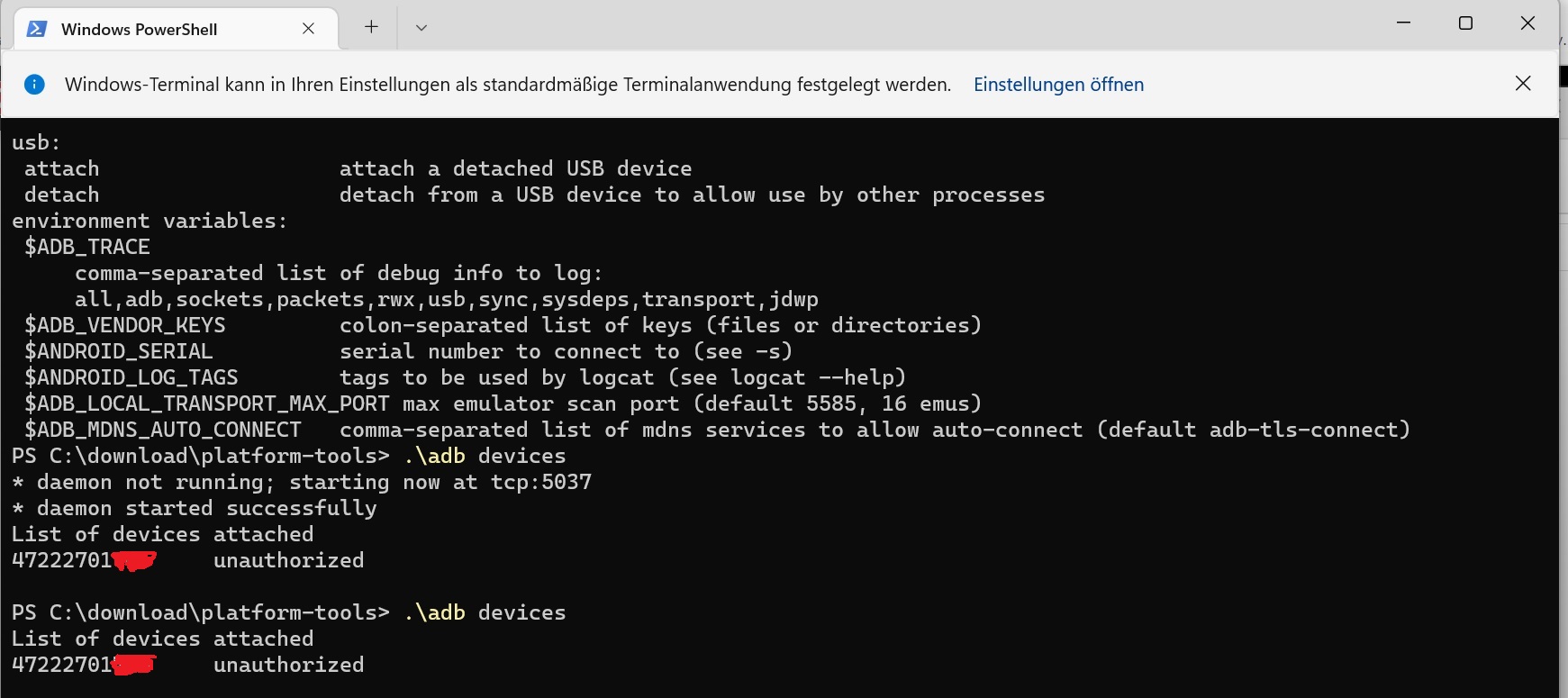

Genau nach der Wiki Anleitung gehe ich ja vor. Leider nicht authorisiert, sagt mir die Shell.
du warst im Settingsmenü?
  • press the power button (you enter the settings menu)
Ja war ich.
Roam normal starten und vom USB getrennt. Dann kurz Power Button drücken um in das Systemmenü zu kommen. Anschließend nochmal drücken um das Systemmenü zu verlassen. Anschließend an den USB Anschluss anstecken.
Auch nach diesem Video bin ich schon vorgegangen.
Ebenfalls nicht authorisiert.
