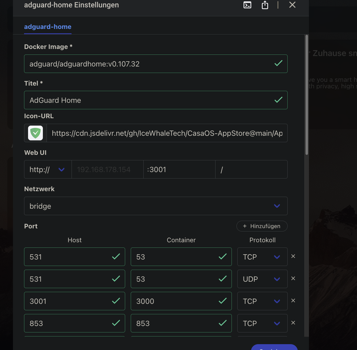

Da ich mehrere Services langfristig einrichten werde über Docker, verwende ich CasaOS, das macht alles angenehmer zur Wartung. Ich habe mir das nicht ,,nur“ wegen AdGuard eingerichtet.
Ich gehe mal näher darauf ein, warum ich in meiner Fritz!Box etwas umgestellt habe und was die Fehlerquelle sein könnte.

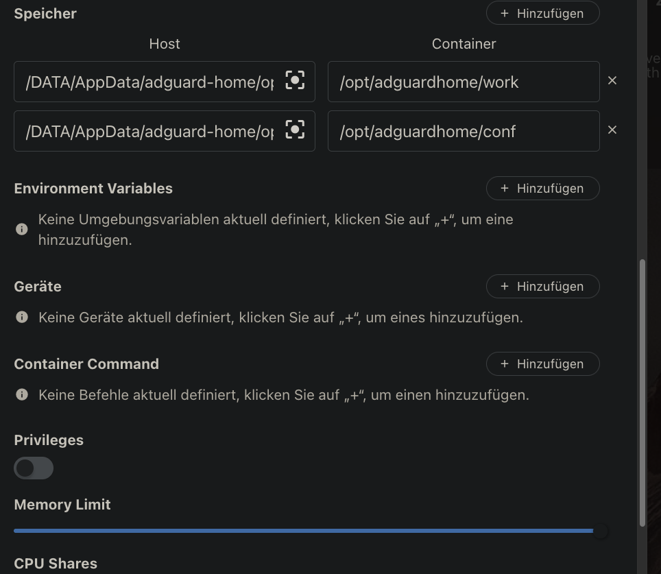

Nachdem ich das Image über den CasaStore beziehe, habe ich die Möglichkeit, die Docker Config anzupassen - das ist der Part wo ich meinte, dass ich da ruhig die Standardeinstellungen verwenden kann.
Ich habe unten Screenshots angehangen, ich denke, die dort eingetragen Werte sind okay:

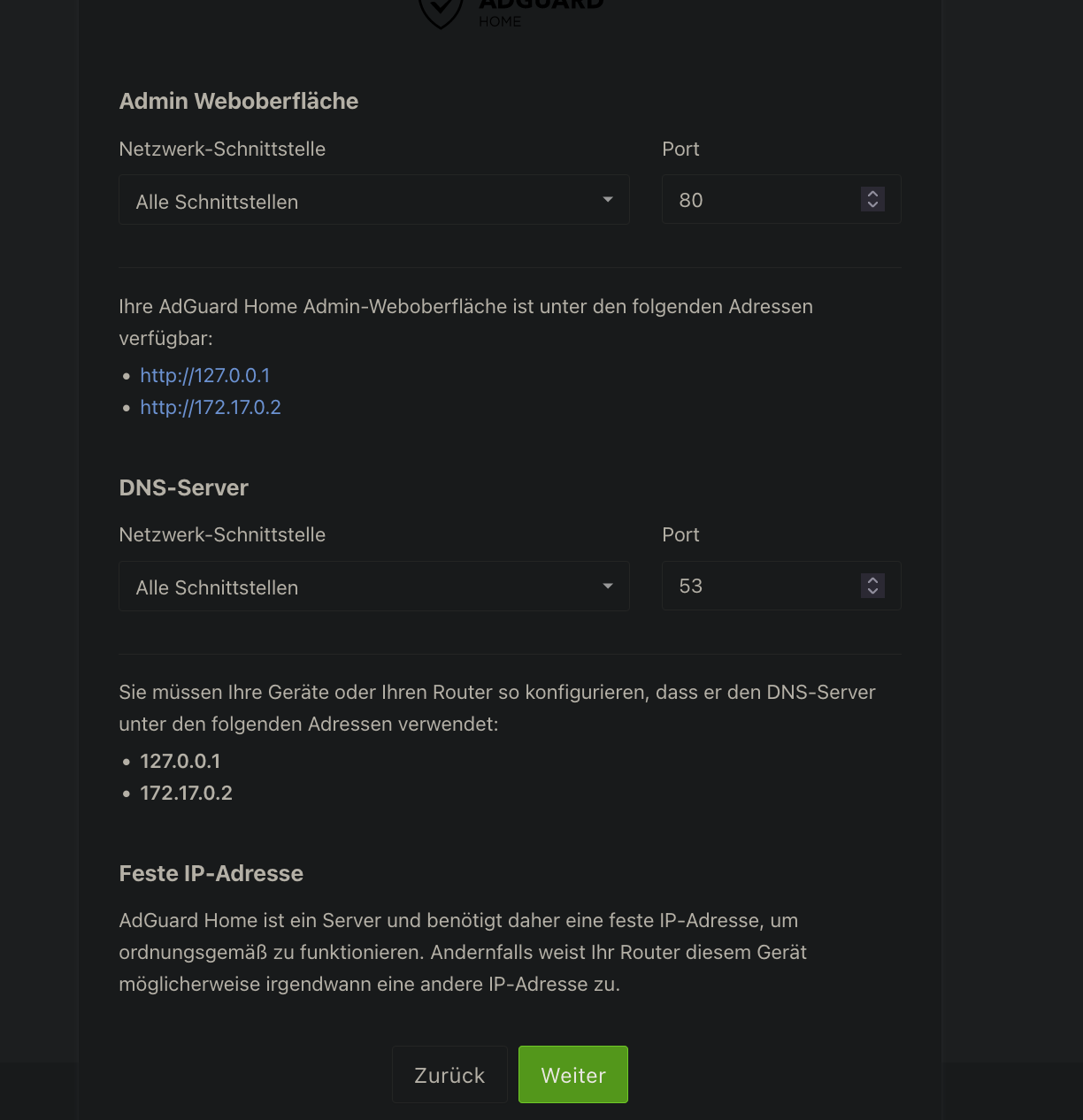

Nachdem erfolgreich installiert wurde, muss dem Tutorial folgen.
Dort steht dann anfangs:
Konfigurieren Sie Ihre Geräte
Um AdGuard Home nutzen zu können, müssen Sie Ihre Geräte so konfigurieren, dass sie es auch wirklich nutzen.
Der AdGuard Home DNS-Server belauscht die folgenden Adressen:
127.0.0.1
172.17.0.2
Dann folgt:
Diese Einrichtung deckt automatisch alle an Ihren Heimrouter angeschlossenen Geräte ab, und Sie müssen nicht jedes einzelne davon manuell konfigurieren.
Öffnen Sie die Einstellungen für Ihren Router. In der Regel können Sie über eine URL (z. B. http://192.168.0.1/ oder http://192.168.1.1) von Ihrem Browser aus darauf zugreifen. Möglicherweise werden Sie aufgefordert, ein Passwort einzugeben. Wenn Sie sich nicht mehr daran erinnern, können Sie das Passwort oft durch Drücken einer Taste am Router selbst zurücksetzen, aber seien Sie sich bewusst, dass Sie bei dieser Vorgehensweise wahrscheinlich die gesamte Routerkonfiguration verlieren. Wenn für die Einrichtung Ihres Routers eine App erforderlich ist, installieren Sie bitte die App auf Ihrem mobilen Endgerät oder PC und verwenden Sie sie für den Zugriff auf die Einstellungen des Routers.
Wechseln Sie zu den DHCP/DNS-Einstellungen. Suchen sie dort nach einem Eintrag „DNS“ und einem Bereich, welches zwei oder drei Zahlengruppen zulässt, die jeweils in vier Blöcke von ein bis drei Ziffern unterteilt sind.
Geben Sie dort Ihre AdGuard Home Server-Adressen ein.
Bei einigen Routertypen kann kein eigener DNS-Server eingerichtet werden. In diesem Fall kann es helfen, AdGuard Home als DHCP-Server einzurichten. Andernfalls sollten Sie im Handbuch des Routers nachsehen, wie Sie DNS-Server auf Ihrem konkreten Router-Modell anpassen können.
Das ist quasi die Umstellung. So wie ich das verstanden habe, muss ich dafür die IP meines Homeserves nutzen, wo meine Adguard liegt, wäre also: 192.168.x.x (/adguard..)

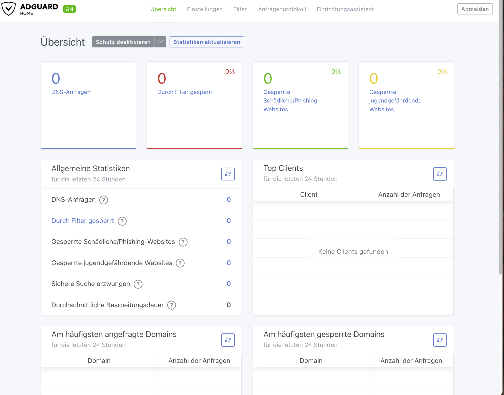

Wenn ich den Screenshot richtig erkenne kommst du ja auf das Dashboard. Aber anschließend änderst du den Port 3001 auf Port 80 über die Konfiguration, der aber im Container nicht freigegeben ist.
Hier mal ne Youtube-Anleitung da siehst du das ab ca. 5:30. Würde es einfach mal komplett neu machen.
Reaktionen: KeineÄds
Genau richtig gesehen: Für das initiale Setup mapped der Container die 3000 auf 3001 - aber nach erfolgreichem Setup braucht man diese Adresse nicht (mehr).
Ich habe wie im Video den 80er Port des Containers auf meine 7200 gemapped und siehe da - es lebt!

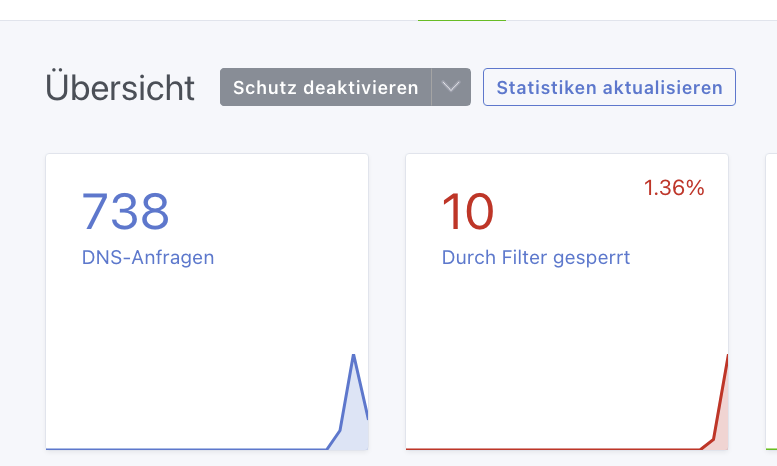

Allerdings sieht mein Dashboard ziemlich leer aus - da sollten doch jetzt alle Anfragen reingehen oder nicht?
Wie kann ich alles verifzieren bzw. was muss ich noch anpassen, damit meine Router alle Queries filtert?

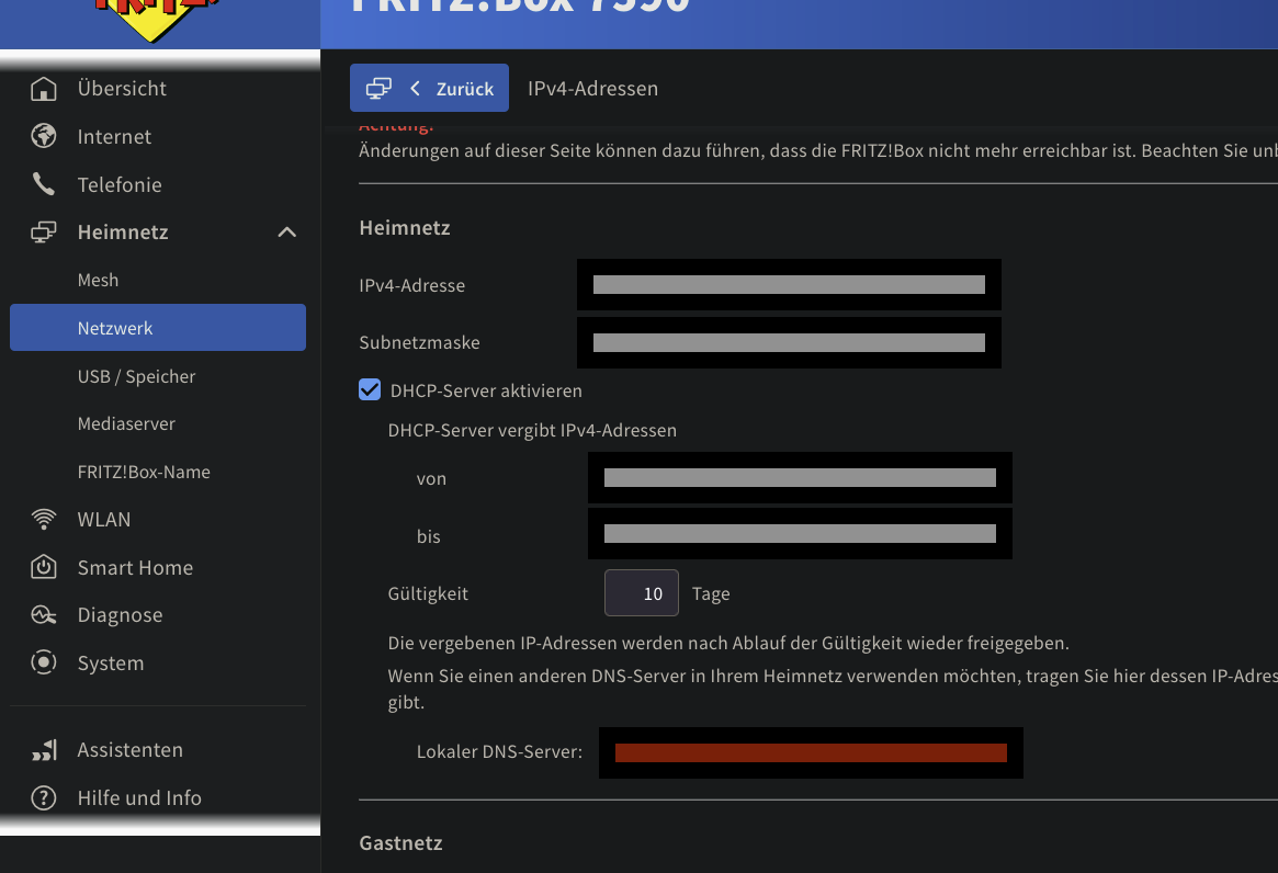

Laut offizieller AVM Anleitung, habe ich das doch richtig eingestellt?
Lokalen DNSv4-Server einrichten
Klicken Sie in der Benutzeroberfläche der FRITZ!Box auf "Heimnetz".
Klicken Sie im Menü "Heimnetz" auf "Netzwerk".
Klicken Sie auf die Registerkarte "Netzwerkeinstellungen".
Klicken Sie im Abschnitt "WAN-Einstellung" bzw. "LAN-Einstellungen" auf "weitere Einstellungen", um alle Einstellungen anzuzeigen.
Klicken Sie auf die Schaltfläche "IPv4-Einstellungen".
Tragen Sie im Eingabefeld "Lokaler DNS-Server" die IPv4-Adresse des DNS-Servers in Ihrem Heimnetz ein.
Klicken Sie zum Speichern der Einstellungen auf "Übernehmen" und bestätigen Sie die Ausführung zusätzlich an der FRITZ!Box, falls Sie dazu aufgefordert werden.
Das Problem ist, dass der Adguard außerhalb vom Container auf Port 531 lauscht, aber nicht auf 53. Damit ist er aus dem Heimnetz so ohne weiteres nicht als DNS Server erreichbar. Ich weiß nicht, ob man in der Fritzbox den DNS Server auch mit Portnummern angeben kann, um das Problem zu umgehen. Ansonsten muss man dafür sorgen, dass der Adguard Container Port 53 auf dem Host bekommt.
Fritzbox nimmt nur Port 53, kann man nichts einstellen.
Ja der Port 53 muss dann durchgereicht werden. Dabei muss man aufpassen, ob dieser nicht bereits verwendet wird (wird im obigen Video auch vorher gecheckt).
