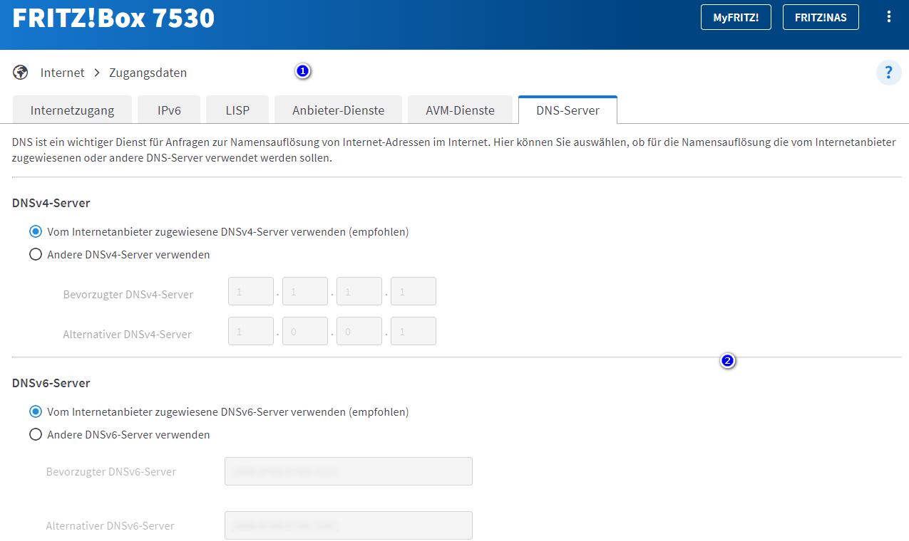

ich habe am Wochenende AdGuard Home per RaspBerry Pi ins Netzwerk eines Bekannten geholt und bin mir bei der Einrichtung in der Fritzbox nicht so sicher.
Es gibt laut Internet Recherche 2 Möglichkeiten die IP des RaspBerry Pi (als DNS) in der FB zu hinterlegen, wobei ich bei der ersten Möglichkeit ein Logikproblem sehe:
1:
Unter Internet - Zugangsdaten - DNS-Server ...
Hier sollen als Bevorzugter und Alternative DNSv4-Server/DNSv6-Server jeweils die korrekte Adresse des RPi eingetragen werden.
ABER laut meiner Logik, fällt der RPi einmal aus, gibt es keine DNS Auflösung im Netzwerk und somit ist das Geschrei groß.

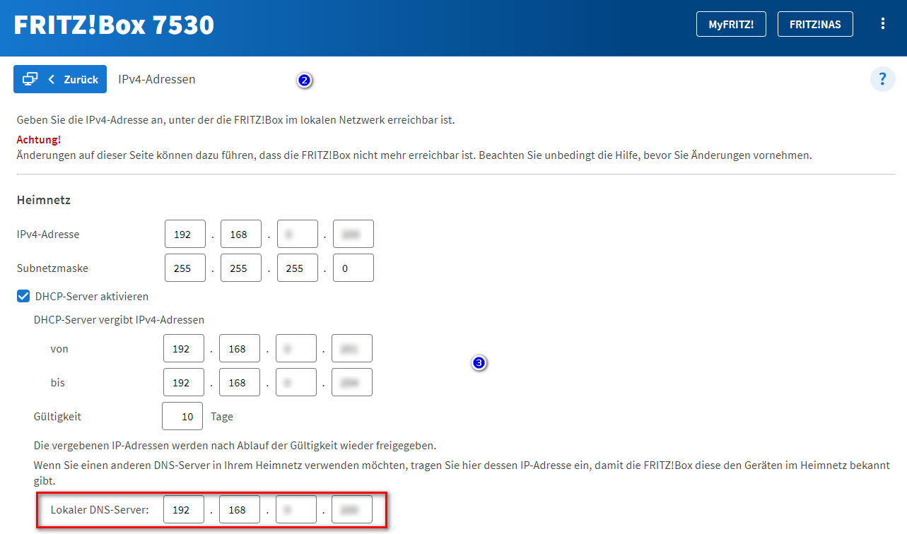

2:
Über die Eintragung als Lokaler DNS-Server sowohl bei den IPv4 als auch den IPv6 Reiter, sehe ich schon eher die richtige Hinterlegung, doch werden hier dann bei meinem Test keine Filter in AdGuard angewendet und die Funktion ist gleich 0.

Adguard als DNS in den DHCP-Einstellungen des Routers:
Hauptnetzwerk: Client --> Adguard --> (Router) --> 8.8.8.8
Gastnetzwerk : Client --> Router --> 8.8.8.8
= Adguard wird von den Clients im Hauptnetzwerk direkt angesprochen, aber Clients im Gastnetzwerk haben keine Verbindung zu Adguard und gehen ungefiltert über den Router

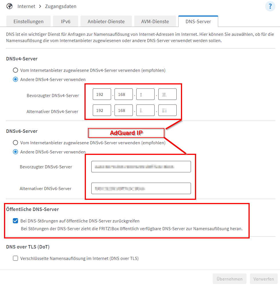

Ich habe auch einiges getestet, die Möglichkeit 2 ist seht verlockend weil man alle Clients sieht incl. deren Anfragen. Aber ich habe mich letztendlich für die Version 1 entschieden, AdGuard direkt unter Internet als DNS eingetragen. So habe ich bei Ausfall des AdGuards keine DNS Probleme, weil im Fehlerfall ein öffentlicher DNS hinzugezogen wird. Mehrfach getestet, läuft einwandfrei.
Reaktionen: KeSch, ABCD., TermyD und 2 andere
