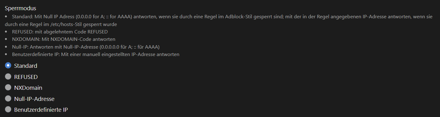

Vielleicht liegts am Sperrmodus?
Wenn 0.0.0.0 zurückkommt, wird der Wert genommen und geblockt.
Wenn was anderes zurückkommt, REFUSED oder NXDOMAIN dann wird evtl. der alternative DNS-Server angesprochen, welcher dann die Sperre umgeht?
