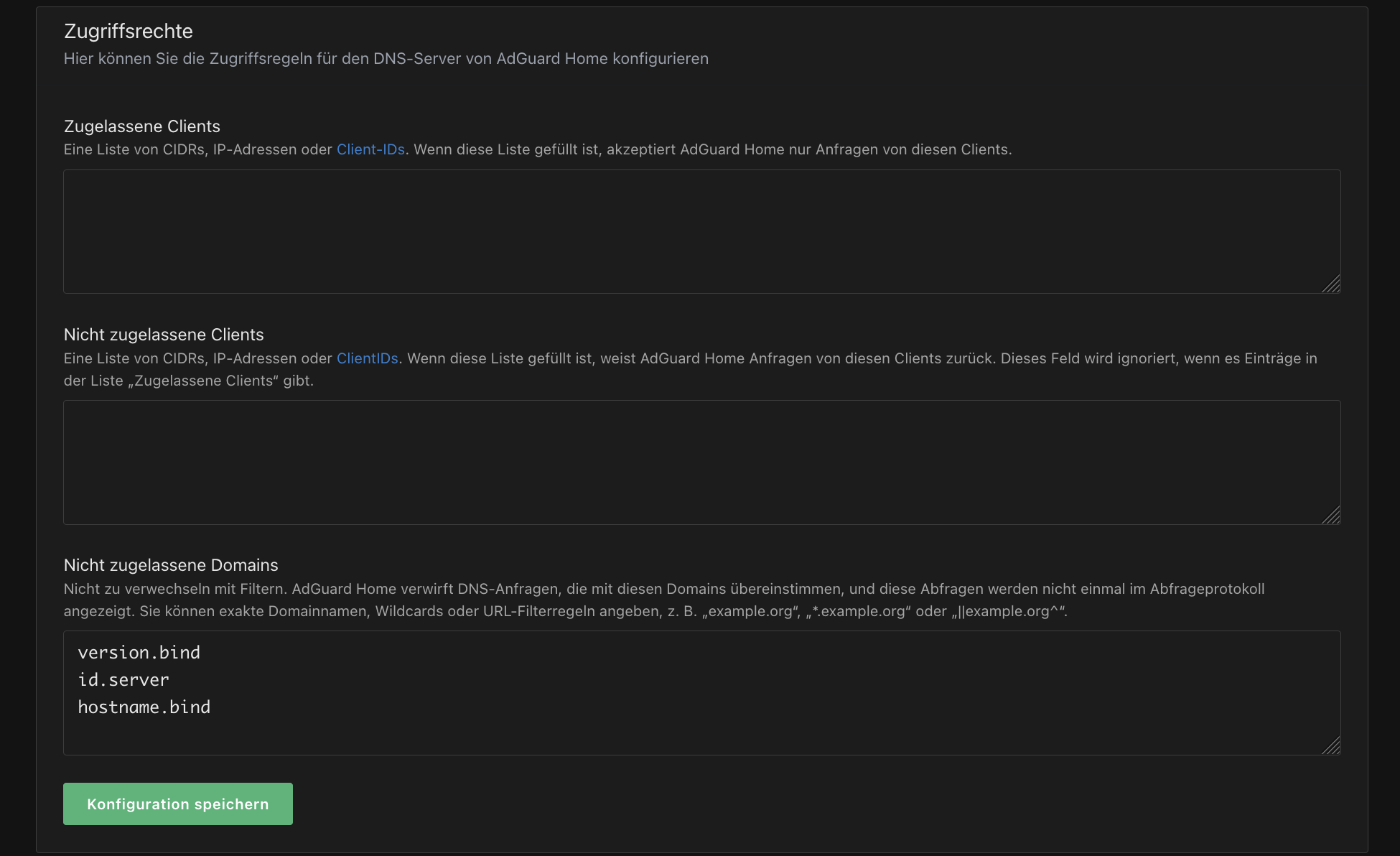

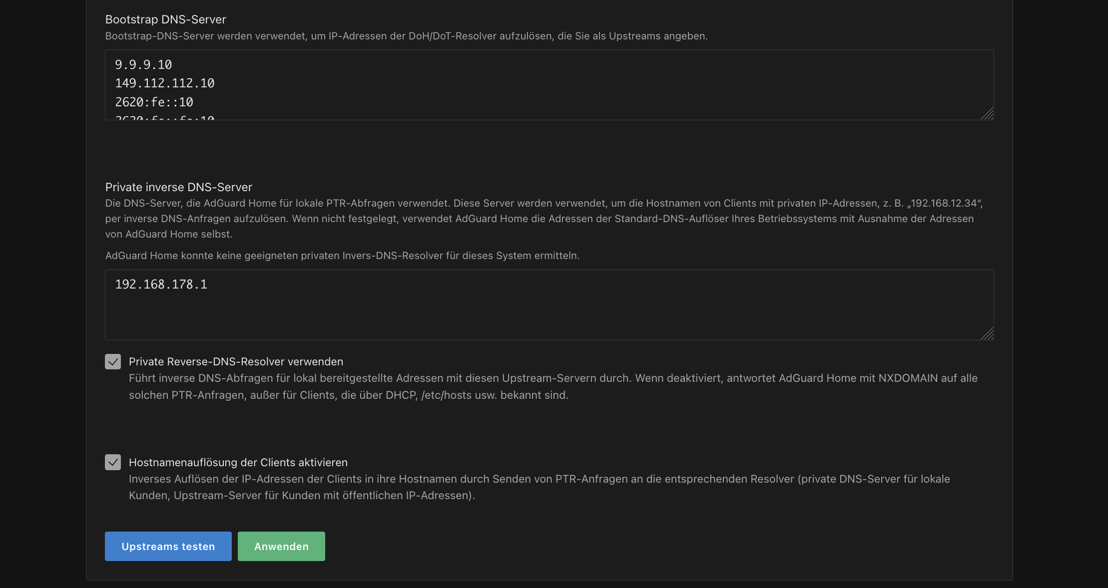

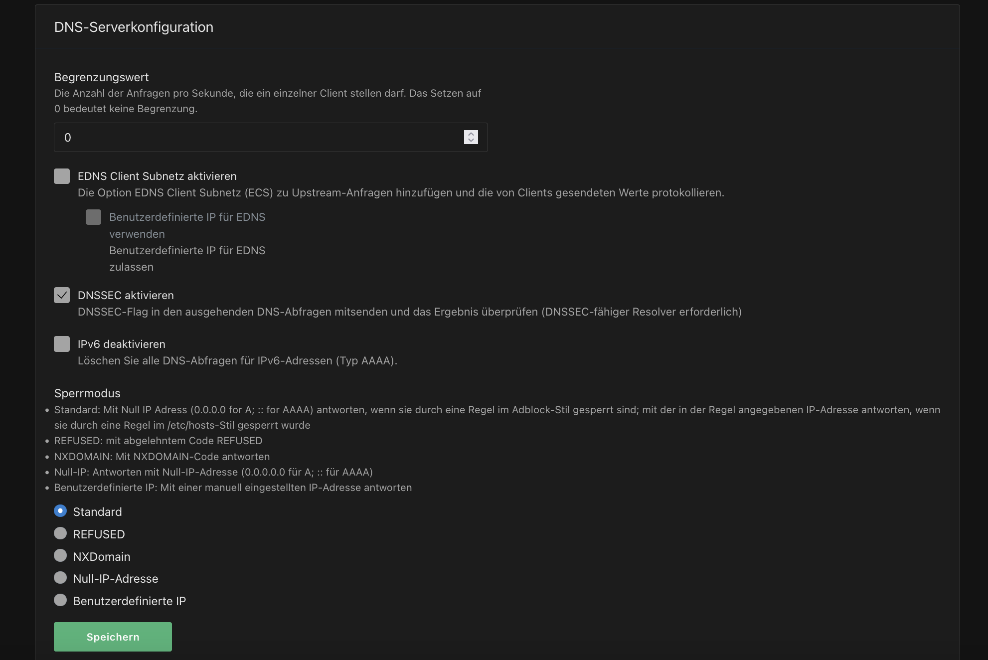

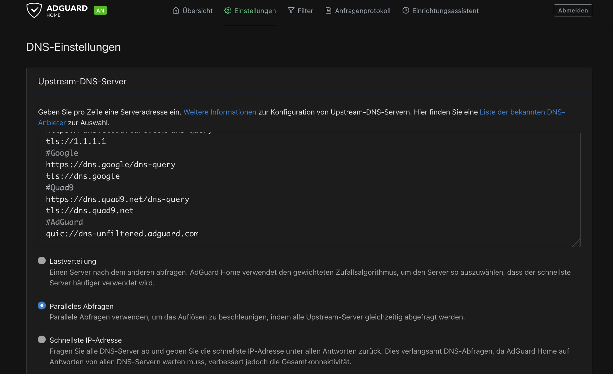

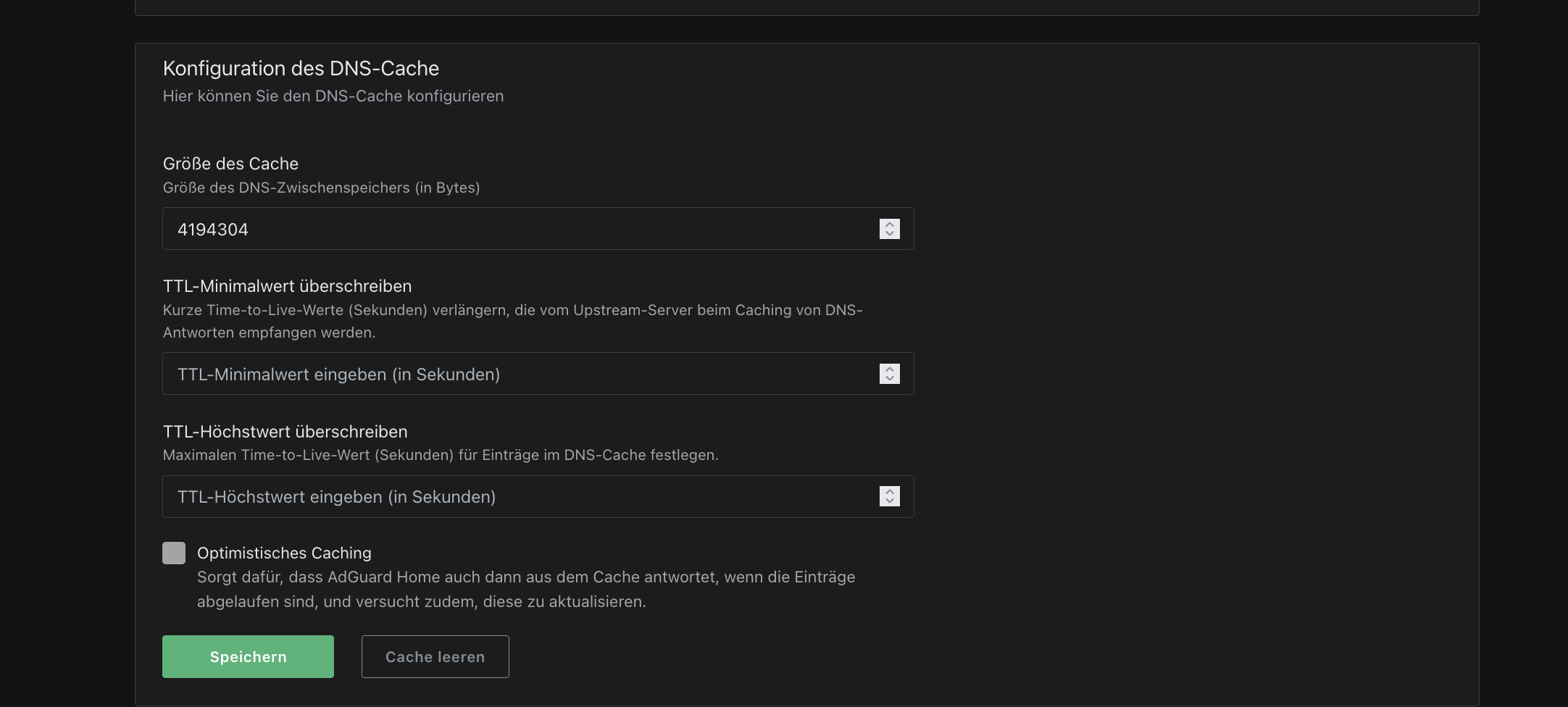

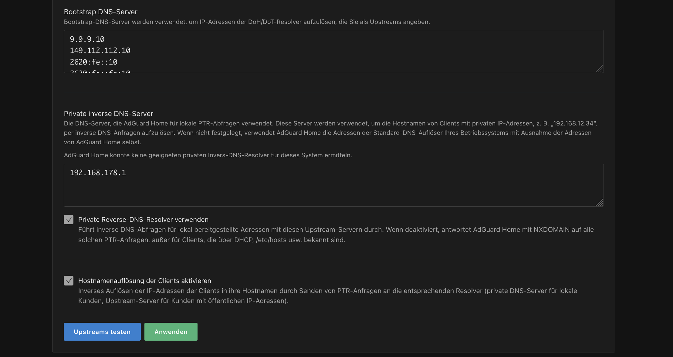

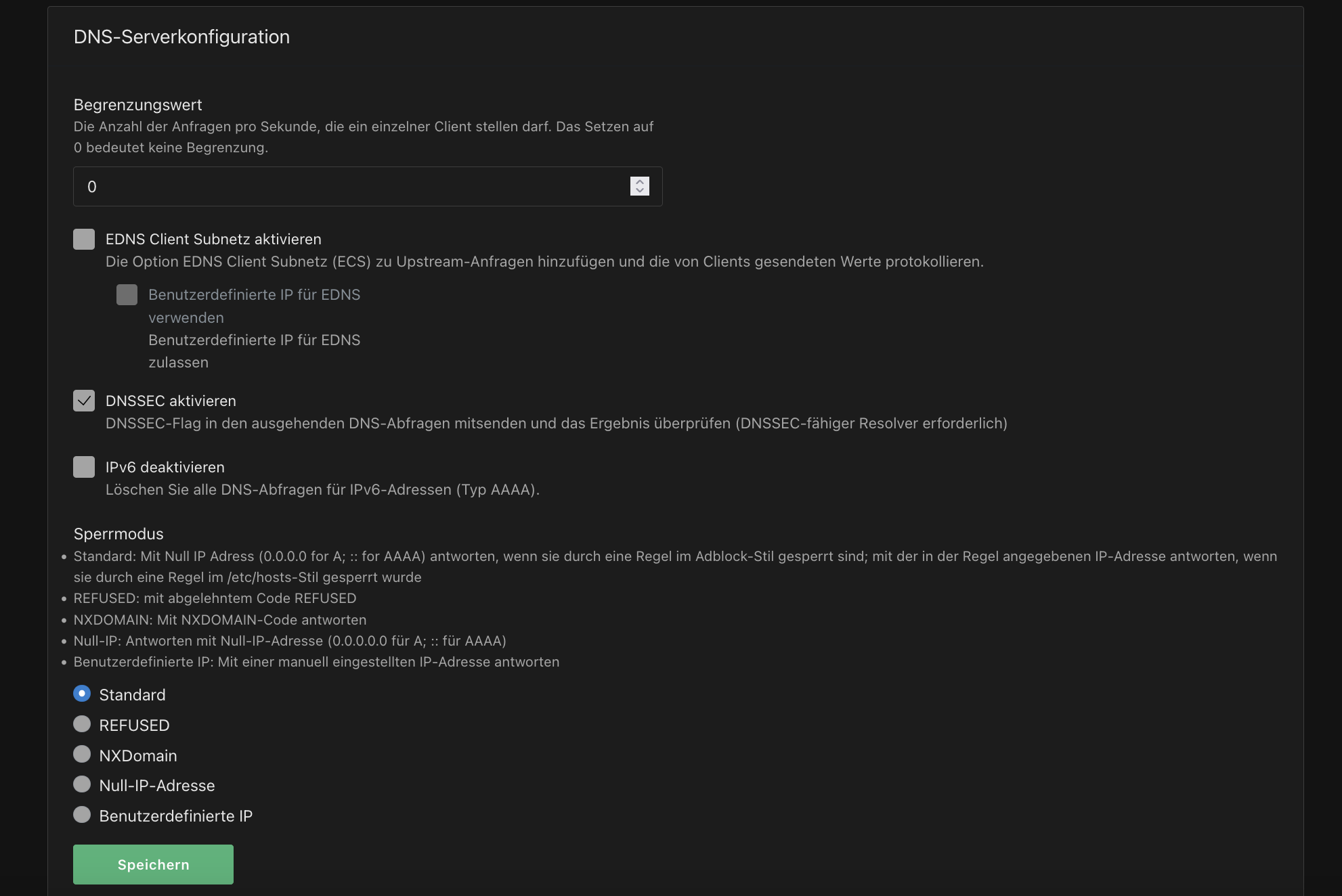

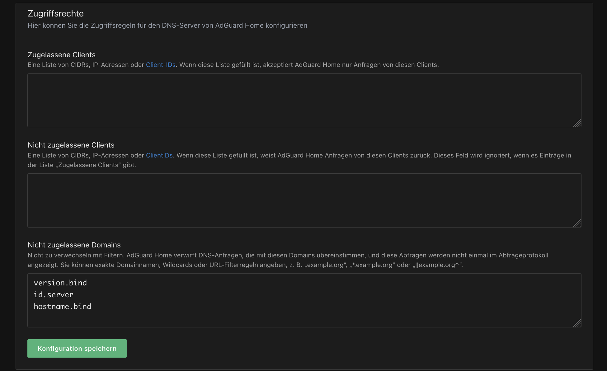

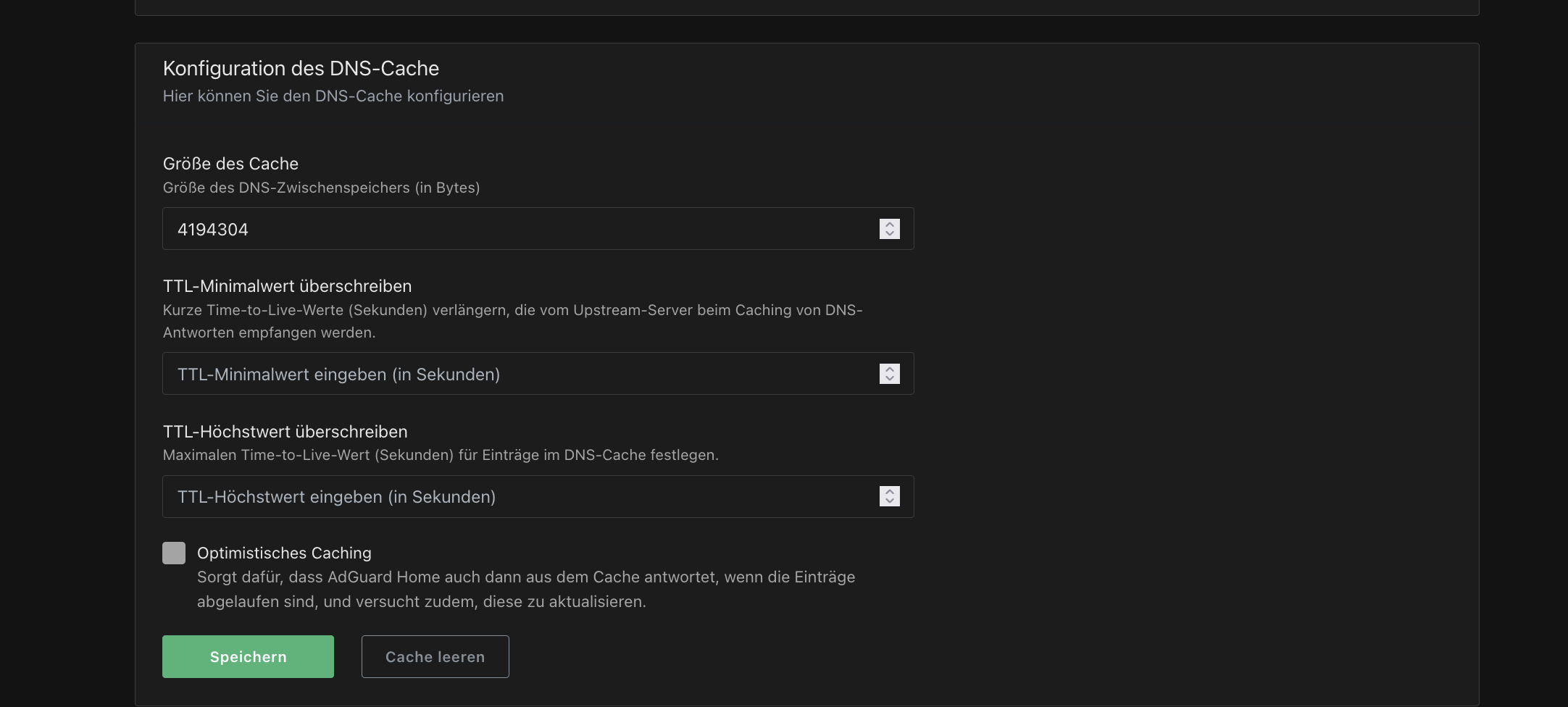

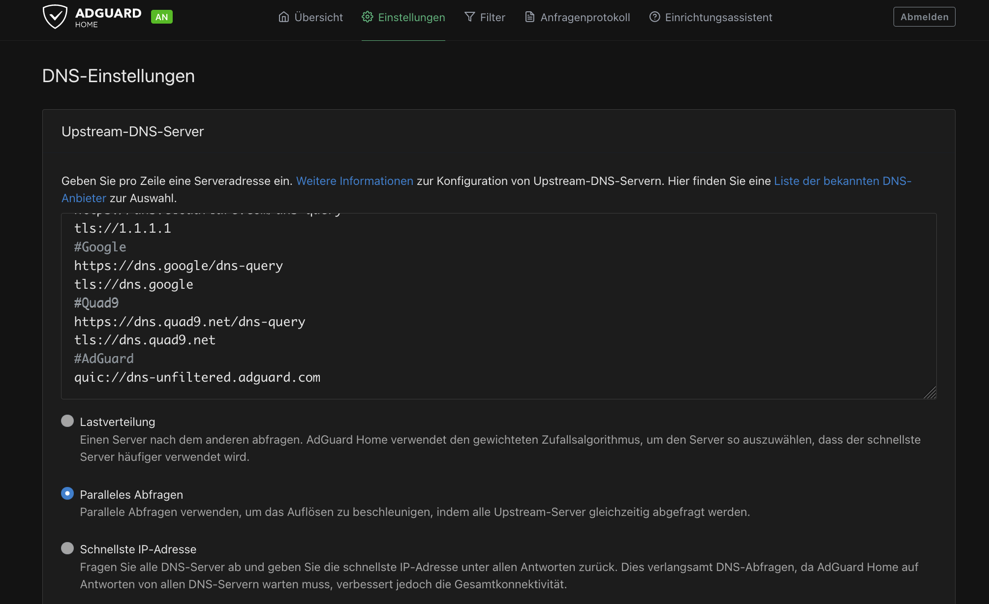

@Bannister0946 : Kannst du mal einen Screenshot von den DNS-Einstellungen in Adguard posten?
Anbei die Einstellungen

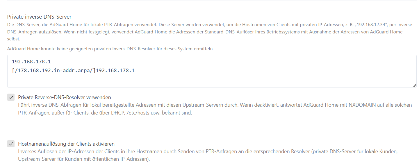

Hm.. Das sieht richtig aus soweit ich das beurteilen kann (nutze kein Adguard). So wird es auch in Anleitungen im www stets erklärt. IP des Routers + die zwei Haken.
Es gibt jedoch auch eine allgemeingültige Lösung, die nicht auf spezielle Optionen wie conditional forwarding o.ä. angewiesen ist: Der Upstream-DNS. Das ist der DNS, den Adguard fragt, wenn Adguard selbst keine Informationen hat. In deinen Screenshots sind das beispielsweise u.a. cloudflare und google.
Ich kenne mich mit Adguard leider nicht aus, aber entweder man trägt hier anstelle von cloudflare und Co die IP der Fritzbox ein oder man macht es so wie Adguard es in der Beschreibung zum inversen DNS sagt: Den DNS des Hostsystems auf die IP des Routers stellen.
haben zwischenzeitlich eine andere Lösung gefunden.
Bei den Upstream Server folgendes hinzufügen:
[/178.168.192.in-addr.arpa/]192.168.178.1
[/fritz.box/]192.168.178.1
So wie ich es verstanden habe, weiß dann Adguard, das alle Anfragen, welchen in dem Netz stattfinden, in Richtung Fritzbox laufen sollen
So wie ich das bei Adguard verstanden habe, ist es eigentlich das was in der unteren Einstellung hätte passieren müssen, nur eben ohne komplexe Syntax :D
Umso besser, wenn es nun aber so funktioniert wenn du das direkt im Upstream-DNS einträgst. Prinzipiell ist nämlich das besagte "conditional forwarding" wie man es aus pihole kennt, nur dass es bei pihole deutlich einfacher einzugeben ist und dann auch funktioniert ;)

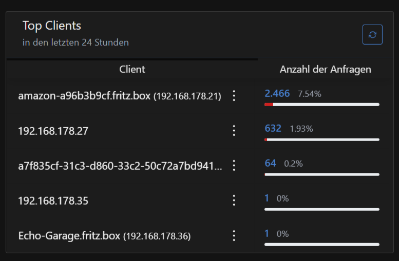

Soweit scheint alles ok zu sein, nur die Namen der Endgeräte stimmen überhaupt nicht mit denen in Aduard überein. Adguard zeigt die Gerätenamen so an, wie sie als erstes in der Fritzbox angemeldet wurden aber nicht die Namen , wie ich sie dann benannt habe.
Beispiel eines Tuya Schalter: Erste Anmeldung mit dem Namen "wlan0" in der Fritzbox, dann feste IP vergeben und Namen auf "Lichtschalter" geändert. Adguard zeigt ihn trotzdem als "wlan0" an und nicht als "Lichtschalter".
Gibt es eine Möglichkeit, dass zu ändern außer es in den Client Einstellungen von Adguard für jedes Gerät einzeln vorzunehmen?

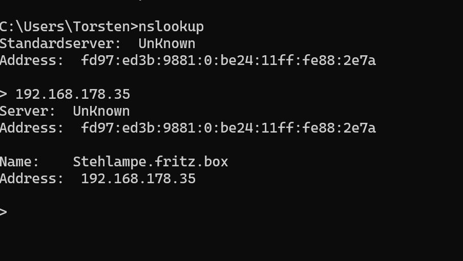

Ich hab das jetzt mal nach deiner Anweisung @Boombastic ausprobiert und die Fritz neu gestartet. Hat sich bisher nichts geändert. Was ich nicht verstehe, einige Geräte zeigt er mit dem von mir vergebenen Namen an, andere teilweise nur die IP oder den Namen der Erstanmeldung in der Fritz. So wird der "Echo-Show-Garage" mit dem von mir vergebenen Namen angezeigt, der andere Echo aber nur mit dem Anmeldenamen (IP 192.168.178.21)
Und bei der Eingabe nslookup und einer Geräte IP (die auch in Adguard nur als IP angezeigt wird) sieht es dann so aus @riversource :

Also scheint der Reverse DNS Lookup der Fritzbox zu funktionieren. Keine Ahnung, was der Adguard da treibt. Wie weiter oben schon vermutet, er scheint die Gerätenamen aus irgendwelchen Broadcasts (z.B. DHCP oder mDNS) mitzusniffen.
