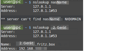

user@gerät ~ $ nslookup NAS Name
Server: 127.0.1.1
Address: 127.0.1.1#53
** server can't find NAS Name: NXDOMAIN
Bei einem anderen Gerät:
user@gerät ~ $ nslookup Anderes Gerät
Server: 127.0.1.1
Name: Anderes Gerät.fritz.box
Address: 192.168.x.x

Haben deine Geräte lokal einen DNS oder hast du die IP-Adresse (127.0.0.1 ist localhost...) deines DNS "geschwärzt"? Ist nämlich beides ziemlich schwachsinnig. Könnte zur Lösung des Problems beitragen.
Wenn du damit die nslookup Ausgabe meinst.
Da wird Server und Address wie es da steht ausgegeben. Also Server + Address = localhost
Ich selbst betreibe keinen DNS Server.
AW: NAS NetBIOS Name wird nicht aufgelöst
Da stimmt was nicht. Haben die PCs ihre IP vom DHCP oder statisch eingestellt? Was steht in deiner /etc/resolv.conf?
Vom DHCP.
Code:
# Dynamic resolv.conf(5) file for glibc resolver(3) generated by resolvconf(8)
#     DO NOT EDIT THIS FILE BY HAND -- YOUR CHANGES WILL BE OVERWRITTEN
nameserver 127.0.1.1
search fritz.box
