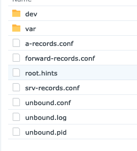

Habe im Netz eine .conf Datei gefunden, welche diesen Inhalt aktuell nutzt.
Siehst du hier etwas, was man "verbessern" kann?

Kurzer Zwischenstand:
Habe jetzt Adguard mit Unbound laufen (ohne upstream Server).
Diese Dateien stehen mir aktuell zur Verfügung, welche von Unbound genutzt werden (könnten).
Alle sind bislang leer, bis auf unbound.conf und root.hints (habe ich beide mal .txt angehangen)
Nun zwei Fragen:
in der .conf habe ich folgenden Absatz:

Dann würde ich gerne auch auf hyperlocal "umstellen".
Habe leider immer noch nicht verstanden, wie ich das realisieren muss, bei meiner jetzigen Strukur.
Kann mir da jemand unter die Arme greifen? Hatte auch schon beim Docker Image "Ersteller" angefragt.
Dieser sagt aber auch nur: Ich stelle unbound als Image zur Verfügung. Konfigurationen o.ä. soll ich der unbound docu / Foren / ... entnehmen.

so, die ersten Punkte habe ich nun probiert und es klappt.
Nun noch mal zu meinem Endgegner "hyperlocal":
wenn ich mir deine Antwort ansehe, verstehe ich einigermaßen was dort passiert, allerdings muss ich es auf meine Struktur (welche auf Grund des Docker Images eine andere ist) "umwandeln".
Habe eben gesehen, das mein unbound folgendes loggt:
no config, using builtin root hints.
Dazu habe ich dann folgenden Artikel gefunden:
https://wiki.archlinux.org/title/unbound#Root_hints
Heißt doch: Ich habe eine roots.hints Datei, welcher aber lt. Config nicht genutzt wird.
Somit müsste ich doch meine unbound.conf nur um diesen Eintrag ersetzen:
root-hints: root.hints
Wäre damit das Thema "Hyperlocal" nicht gelöst?
