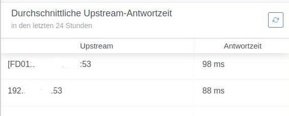

irgendwas ist nicht optimal... aber ohne näheres zu wissen ist es unmöglich zu helfen.
bei mir läuft der Adguard in der Mitte, kriegt also Daten von einem DNS und leitet an unbound.

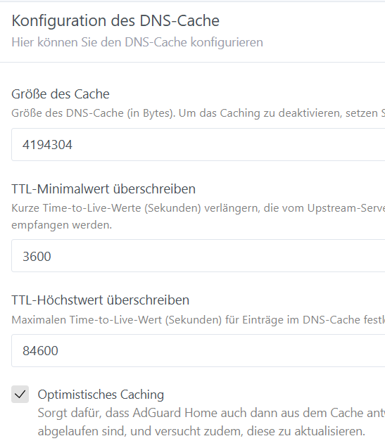

da du ja localhost als IP hast vermute ich das alles auf einer Maschine läuft? OPNSense?
zuerst kannst du mal Caching auf dem AdGuard ausschalten es wird auch an Unbound gecacht.
Doppelt hält nicht besser und ev, auch die Filter nur auf dem Adguard, Unbound freilassen.

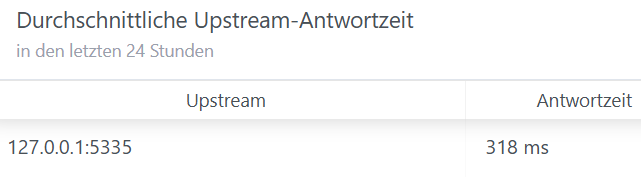

@Legolas da wären zum einen die Rootserver, die ich mit Unbound anspreche, die dann auch von Unbound selbst gecached werden. Und zusätzlich nutze ich noch folgende Resolver:
tls://dns3.digitalcourage.de
tls://dot.sb
quic://unfiltered.adguard-dns.com
Die sind ganz gut.
tls://dns3.digitalcourage.de:853
36 ms
tls://dot.sb:853
22 ms
0.0.0.0:4711
15 ms
127.0.0.1:5335
15 ms
192.168.188.1:53
3 ms
Die Zeiten von Unbound ( 127.0.0.1) sind gerade etwas hoch, da ich noch am Freitag ein Update der FRITZ!Box eingespielt habe und daher alle keinen Webzugriff hatten.
Auf der 0.0.0.0 habe ich noch den Technitium laufen.
