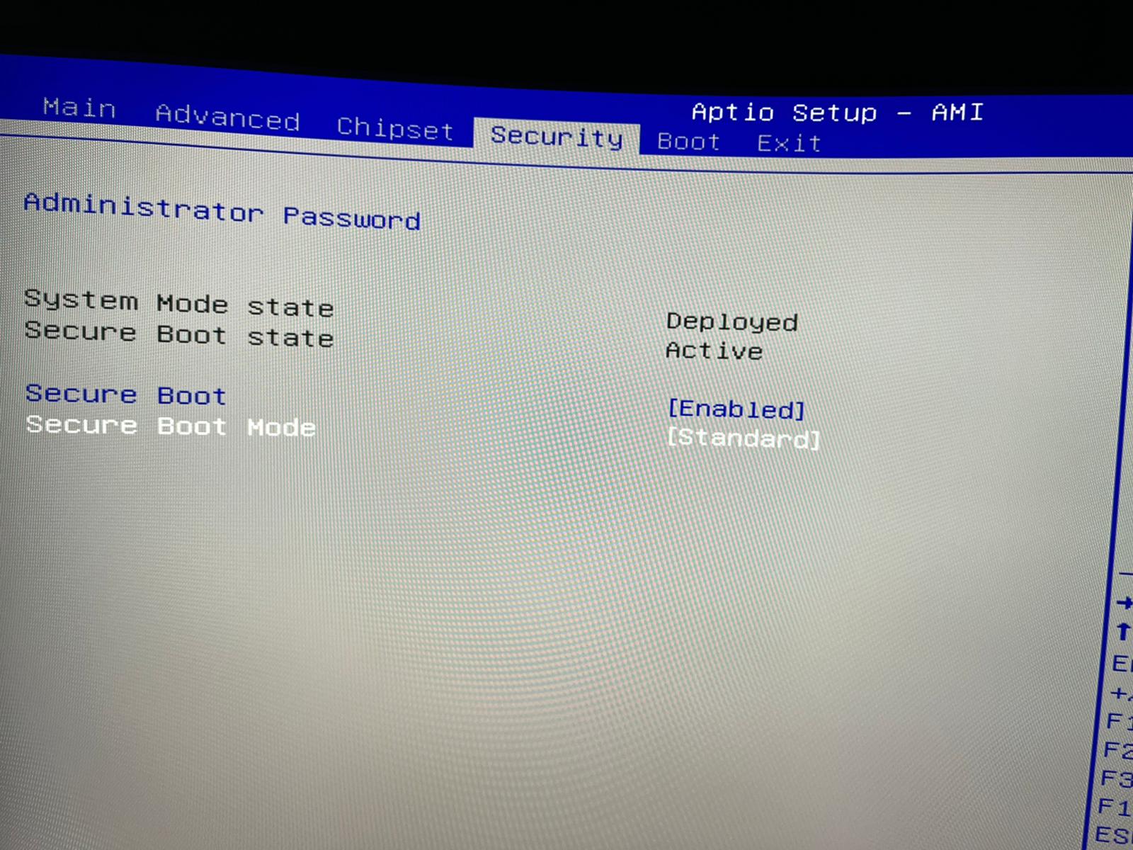

Für mich sieht das aus wie eine Operation am offenen Herzen. Was soll ich denn hier einstellen?
Am besten spielst du im Bios/UEFI nix herum. Das ist nicht die Lösung in deinem Problem.
Am besten nichts, sonst startet Windows 11 u.U. gar nicht mehr. Dies ist nicht der abgesicherte Modus wo du bist ;)

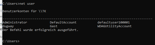

Vielleicht geht es damit:
Du könntest das Windows normal starten und in der Kommandozeile
shutdown /r /o /f /t 0
eingeben (letztes Zeichen ist eine Null), damit wärst du direkt im Recovery.
Von da aus ist es eigentlich:
Problembehandlung > Erweiterte Optionen > Starteinstellungen > Neu Starten
bzw. falls es englisch ist:
Troubleshoot > Advanced Options > Startup Settings > Restart
Nach Neustart bei der Auswahl die 4 drücken, dann sollte Windows den Abgesicherten Modus starten.
Im Abgesicherten Modus, der den Administrator anmelden sollte, kannst du den Befehl eingeben:
net localgroup administratoren dugway /add
Damit solltest du deinem Benutzer Admin Rechte geben, zumindest ist es lt. deinem Bild "dugway".
