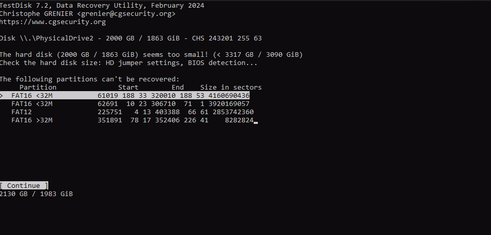

Habe Testdisk laufen lassen und dass ist das Ergebnis:

Wie viel Partitionen hast du denn gelöscht, wenn Testdisk 4 Partitionen wieder herstellen könnte?
Keine Ahnung wie vier Partitionen hergestellt werden können obwohl es nur eine war.

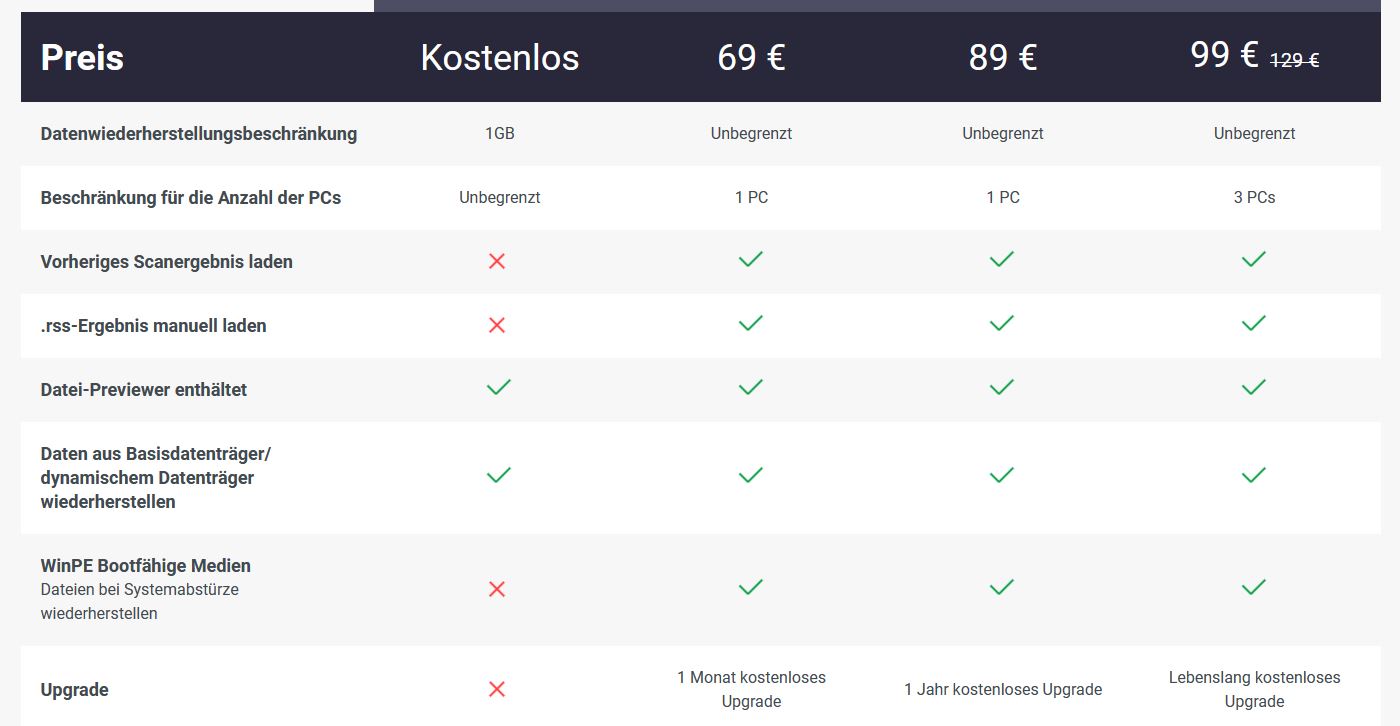

Es spielt eine Rolle in der Hinsicht: Zeit. Es bringt mir nix wenn das Programm Stunden Scannt und mir dann sagt: Kaufen.
MiniTool findet die Ordnerstruktur auch im RAW format.
Warum nicht? Ist doch die perfekte Reihenfolge. Du kannst sehen, ob sich ein Kauf lohnt.
Reaktionen: wesch2000, dms und Skudrinka
Ponderosa schrieb:
getestet / Vorgeschlagen?
Würde so oder so nichts bringen:
Es muss am Ende, um Daten zu wollen, gekauft werden.
Aber der Preis ist ein Schnapper, im Vergleich was es einer professionellen Datenrettung kostet.
...Je nach dem, wie wichtig die Daten halt sind, würde ich die Finger von lassen.

Warum meldet Testdisk
"The hard disk (2000 GB / 1863 GiB) seems too small! (< 3317 GB / 3090 GiB)
Was ist das für eine Platte?
Ist eine 2tb
