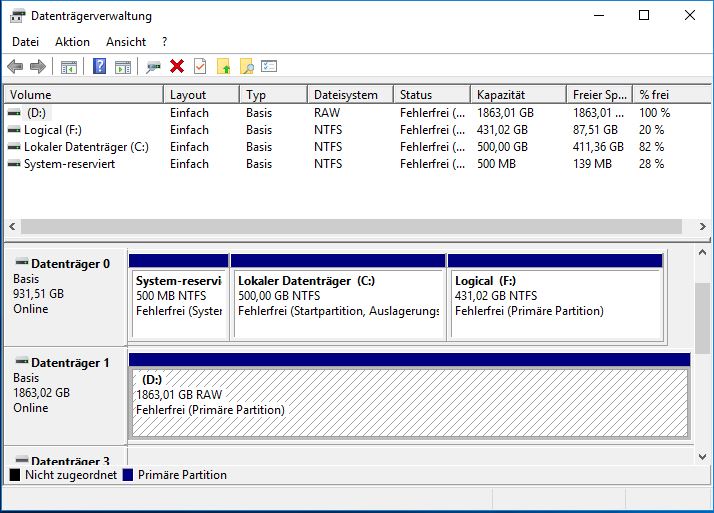

Hallo Liebe Leute,
Ich habe aus Versehen, eine 2TB Festplatte mit wichtige Daten gelöscht!
Unter Datenträgerverwaltung war am Anfang der Festplatte 500 MB nichtzugeordnete Partition und als ich die mit dem Rest zusammenfügen wollte ist die komplette Festplatte gelöscht worden.
Ich gehe davon aus, dass es sich um einen Bootpartition bzw. Systemdateien der Festplatte handelte.
Da ich die HD nicht formatiert habe müsste alles noch da sein aber ohne Formatierung komme ich mit handelsüblichen Recovery-tools nicht weiter. Aber ich denke eine Formatierung würde die Sache schlimmer machen!
Es sind viele wichtige Multimedia Dateien darauf aber am wichtigsten sind mir die eigene Videoaufnahmen also riesen Dateien die noch da sein müssten aber ich da nicht rankomme.

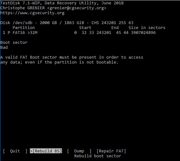

Ich denke aber die Rettung der Dateien wäre auch einfacher möglich, wenn ich mich besser mit Testdisk auskennen würde.
Ich habe unter „advanced>Boot>Boot sector recovery> Rebuild BS“ versucht aber die Analyse dauert sehr lange und ich weiß nicht ob es zum Erfolg führt.
Wäre nicht besser die Dateien nur mit Photorec wiederherstellen da es sich hierbei überwiegend um Mediadateien handelt? Ist eine Herstellung der Daten nur mit Photorec und ohne Testdisk technisch möglich?

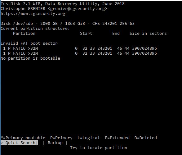

Dann besorge dir erstmal einen Datenträger, wo diese 2 Tb + Reserve Platz haben.
Anstatt nach Quicksearch DeeperSearch aufzurufen, wird mal gleich zum Vorschlaghammer mittels RebuildBS gegriffen.
Nicht umsonst läuft das unter Rubrik Advanced.
Das obige Tut von Fiona hat auch heute noch an seiner Aktualität nix verloren. Schon gelesen?

Quicksearch bei 2 Tb max 5 Min bei lahmenden PC, wenn man die Platte per Auswahl rechts GPT oder MBR richtig auswählte.
Per p kann da schon nachgeschaut werden, ob Dateien/Ordner leserlich benannt werden.
Deepersearch findet nach z.B. Schnellformatierung ehemalige Partitionen. Dito p nutzen und nun kommt das Schmankel - mit c bzw. C können Dateien bzw. Ordner kopiert werden.
Aber anstatt das Tut hier oder beim Entwickler zu lesen und zu verstehen vor dem ersten Mausklick wird zugeschlagen - für mich immer definitive Aussage, dass die nun nicht mehr erreichbaren Daten nicht so wichtig sind wie behauptet..
