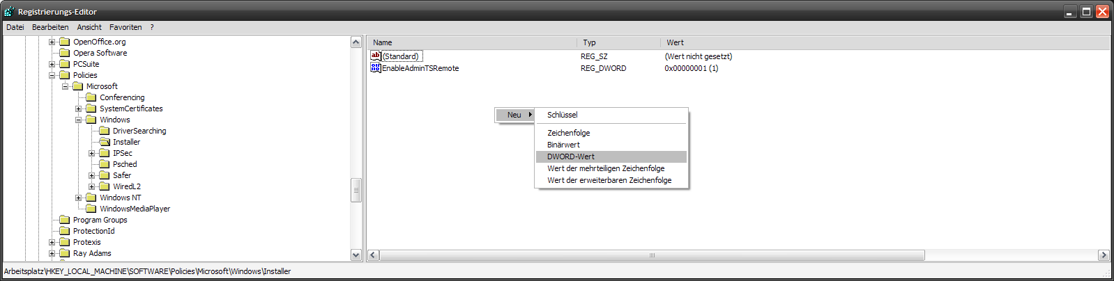

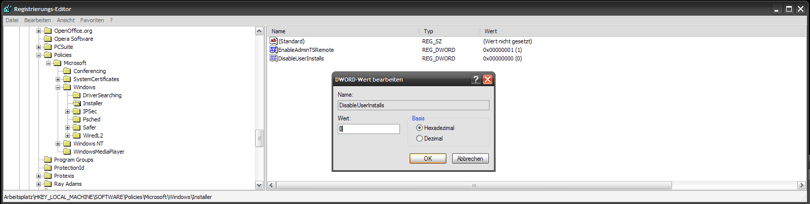

Diese Option wird nicht über die Benutzerkonten gesteuert, sondern über den MSI (Microsoft Installer). Die Rückfrage bei jeder Installation, ob die Software für alle Benutzer oder nur den aktuell angemeldenten erfolgen soll, wird über die Registry eingestellt.
Alternativ kann auch "gpedit.msc" von einer Windows XP Pro Version genommen werden.
Der Reg-Eintrag sieht dann etwa so aus:
HKEY_LOCAL_MACHINE\ SOFTWARE\ Policies\ Microsoft\ Windows\ Installer
hier einen Rechtsklick auf "Neu" und auf "DWORD_Wert" linksklicken
als Namen DisableUserInstalls verwenden
Werte von 0,1 oder 2 sind zulässig.
0 heißt die Software kann für alle installiert werden
1 heißt die Installation wird für einzelne Anwender ignoriert
2 heißt die Installation wird für alle anderen Benutzer unterbunden
Siehe Bilder im Anhang
