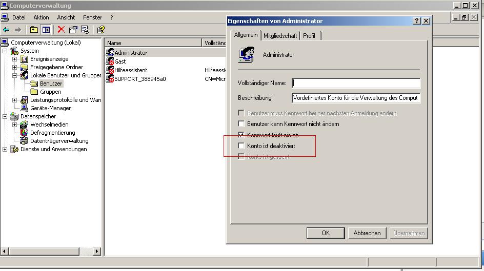

Man konten deaktivieren. In der Systemsteuerung und "system und Wartung" ganz unten dann Verwaltung. Dort dann auf Computerverwaltung und da müssen links was mit benutzerkonten kommen wenn du da drauf klickst, dann werden rechts die Konten angezeigt. in den Eigenschaften der Konten kann man auch Konto deaktiverne anklicken.
unten hab ich nen bild angehängt. Ist zwar unter XP aber das findeste so auch in Vista.
Allerdings kann das konto dann auch nicht für Netzwerkzugriffe von außen verwendet werden. Da müssteste du dann in den Sicherheitsrichtlinien das lokale Anmelden für den Benutzer verbieten.

Hab Deinen Tip ausprobiert. Der deaktiviert das Konto und versteckt es nicht nur. Heißt, ich konnte bis auf normales Arbeiten nix mer administratives machen.
ich versteh nicht wieso du das gemacht hast. Es gibt doch in Vista die UAC, wenn ein Programm Admin-Rechte braucht, musst du nur die Abfrage bestätigen. Wieso machst du das mit nem anderen Konto und "ausführen als"? Ich kann mit meinem Standardbenutzer den ich beim einrichten angelegt hab auch die Registry problemlos ändern. Also total überfüssig.
Wenn du meinen Tip mal nachgegangen wärst, da hättest du in der Computerverwaltung alle benutzerkonten gesehen. Da ist wahrscheinlich auch das standardmaßig vorhandene Administrator Konto. Nur es ist standardmaßig deaktiviert. Deshalb sieht du es beim anmelden nicht.
