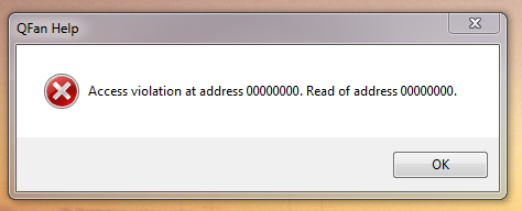

Hi,
Habe ein Win7 64 bit System, zum Admin habe ich mir noch ein eingeschränkten Benutzeraccount eingerichtet, welchen ich für alles benutze.
Somit muss ich ab und zu das Admin Passwort eingeben. Mache das schon ne ganze weile.
Funktionierte in der Vergangenheit wunderbar.
Allerdings habe ich nun ein neues Board, P8Z86-V.
Bei dem Board habe ich die Asus Software mit installiert wie zb. : Turbo VHelp, EPUHELP, AI Suite II...
Nach jedem Systemstart, wollen diese Programme immer wieder erneut die Adminrechte, obwohl ich sie als Admin installiert habe. Das nervt total, und hatte so ein Problem noch nie.
Habt ihr irgendeine Idee das Problem zu lösen ?
Habe nicht vor unter dem Adminaccount zu arbeiten, würde schon gerne den Benutzeraccount weiter benutzen.
P.S. Nach jedem Systemstart kommt zudem diese Fehlermeldung: (Siehe Bild)
Was könnte das nun sein ?
Bin sehr Dankbar für alle die mir helfen :)
Gruß Maric
Sind das Programme, die im Autostart sind? Wenn ja, kannst du sie über die Aufgabenverwaltung (Befehl taskschd.msc) starten lassen und die Option "mit höchsten Privilegien aufsführen" (oder so ähnlich) aktivieren...
Gruß,
Lord Sethur
Die Fehlermeldung kommt von Asus Q-Fan, mit der die Drehzahl des CPU Lüfters geregelt werden kann, und zeigt eine Speicherzugriffsverletzung an, es soll die Speicheradresse 00000000 gelesen werden, diese Speicheradresse gibts aber nicht.
Hi, danke für eure Antworten.
Wenn ich mich als Admin anmelde, kommt die Fehlermeldung mit dem QFan nicht.
Denke es liegt daran das die Asus Tools direkt gestartet werden.
Habe mich nun mit der Aufgabenplanung auseinanderegesetzt.
Habe jedes Tool im Autostart von Asus nun in der Aufgabenplanung hineingesetzt mit folgenden Einstellungen:
"Mit höchsten Privilegien ausführen"
Als Trigger wird "Beim Anmelden" hinzugefügt
Wenn ich mich nun wieder mit meinem Benutzer anmelde, ploppen wieder alle Fenster der geblockten Asus tools auf, bin echt am verzweifeln! :( Hoffe ihr habt noch ein paar Ideen.
Gruß Maric
