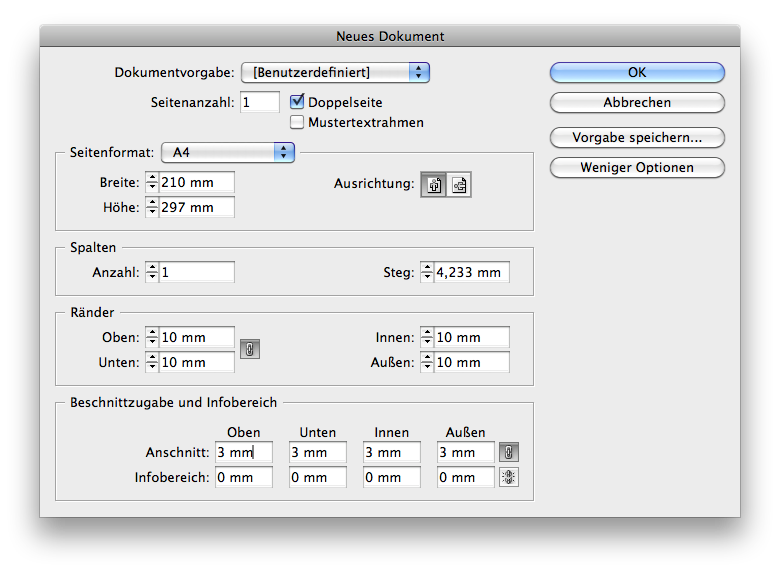

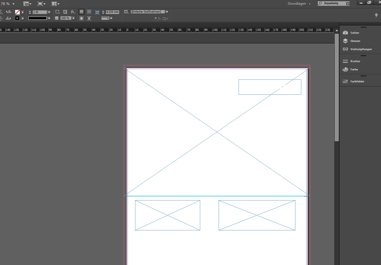

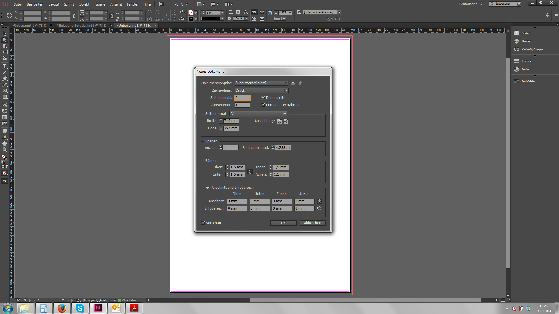

Hallo Leute,
ich habe ein kleines Problem veim Arbeiten mit InDesign.
Ich möchte gerne für meinen Verein Einladungen machen bzw habe sie soweit auch fertig und dann an die Druckerei Weitergeben.
Die brauchen umlaufend einen 3mm Anschnitt den ich im passenden Feld bei der erstellenung der Datei auch eingegeben habe.
Nun hat die .pdf Datei aber wohl keinen 3mm Beschnittrand und ich weiß nicht so recht was ich falsch mache kann mir jemand helfen?
Die rote Linie ist wohl der Beschnittrand und die lila Linie der Innenrand von 1,5mm der aber noch vergrößert wird.
Weiß nicht so ganz wo der Fehler liegt. Datei ist in DIN A4 und wird nachher in der mitte gefalzt zum aufklappen.
Ich hoffe ihr könnt mir helfen

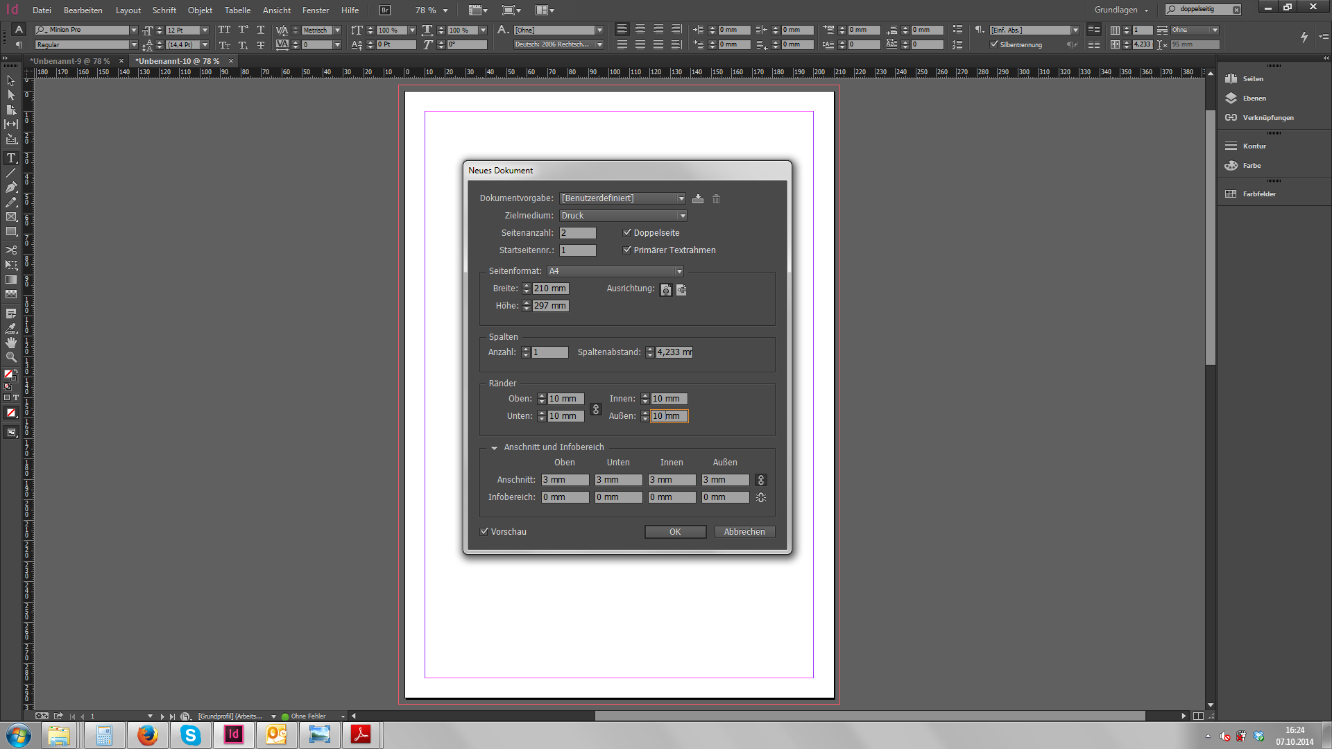

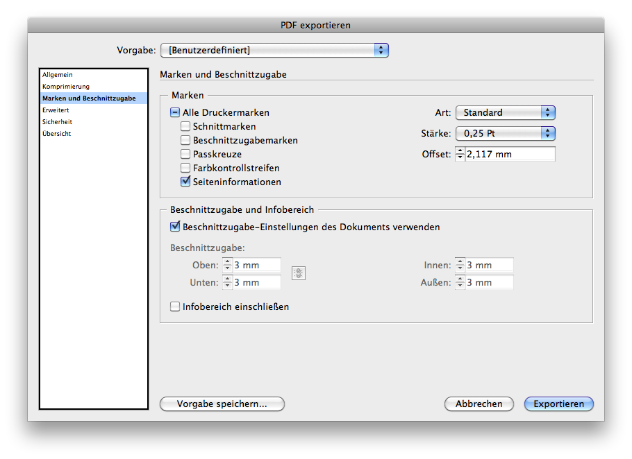

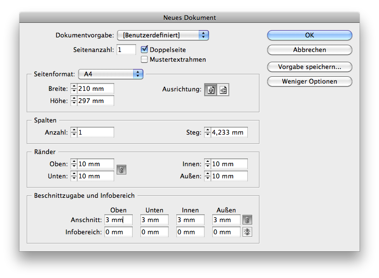

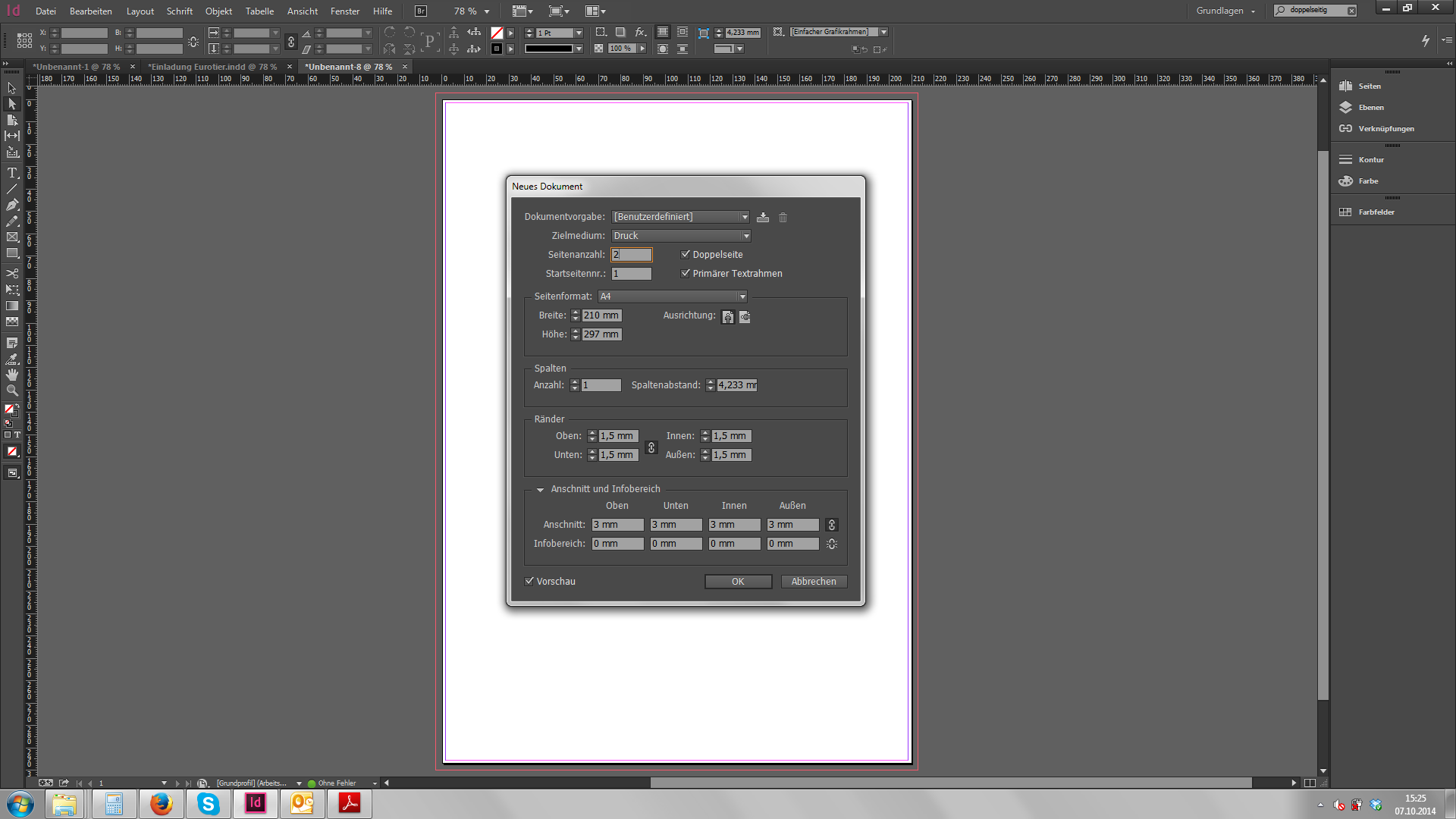

mach mal einen screenshot der seiteneinstellung beim erstellen des dokuments:
beim rausschreiben als pdf auch angegeben, dass du 3mm beschnitt haben willst?

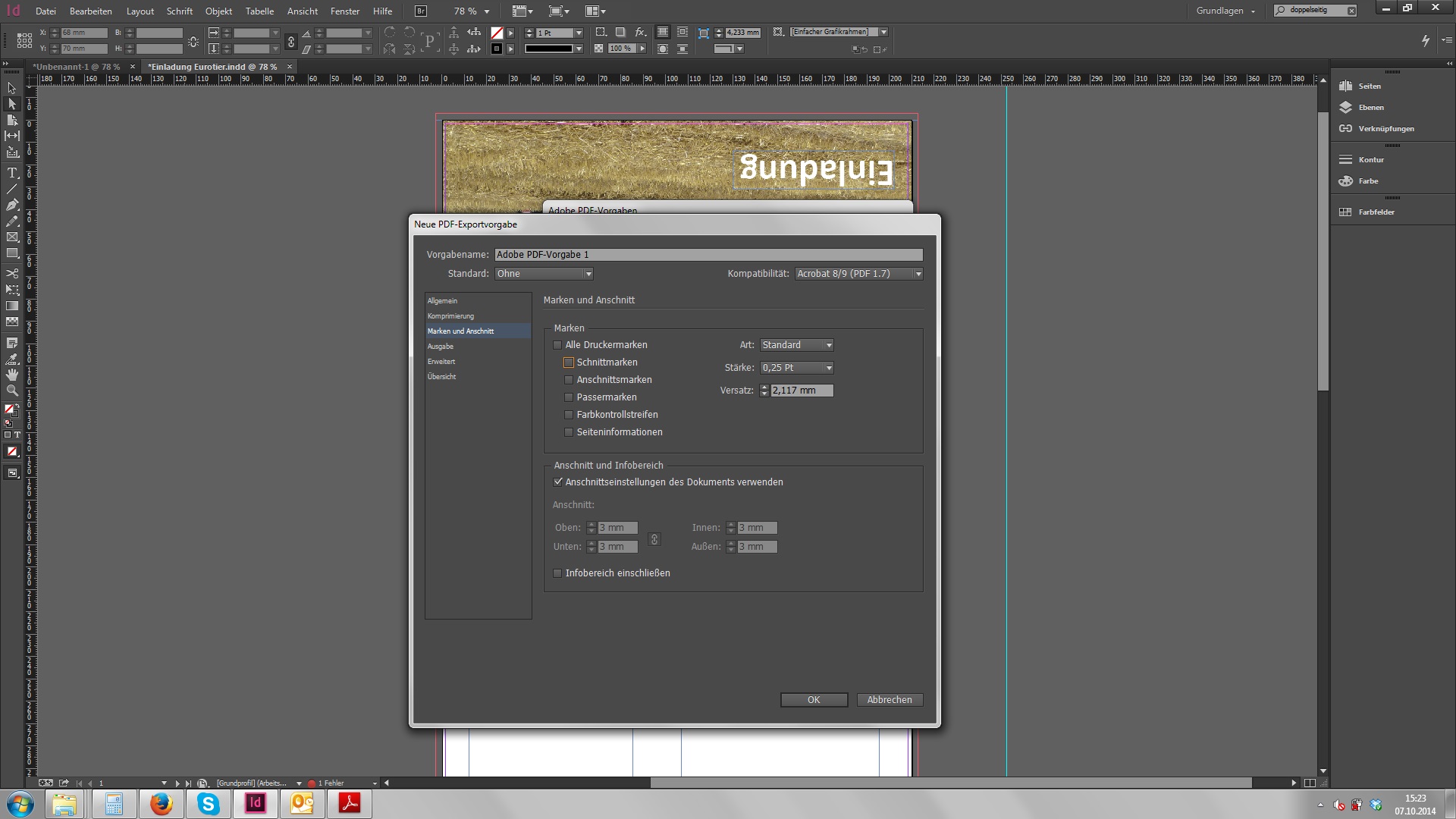

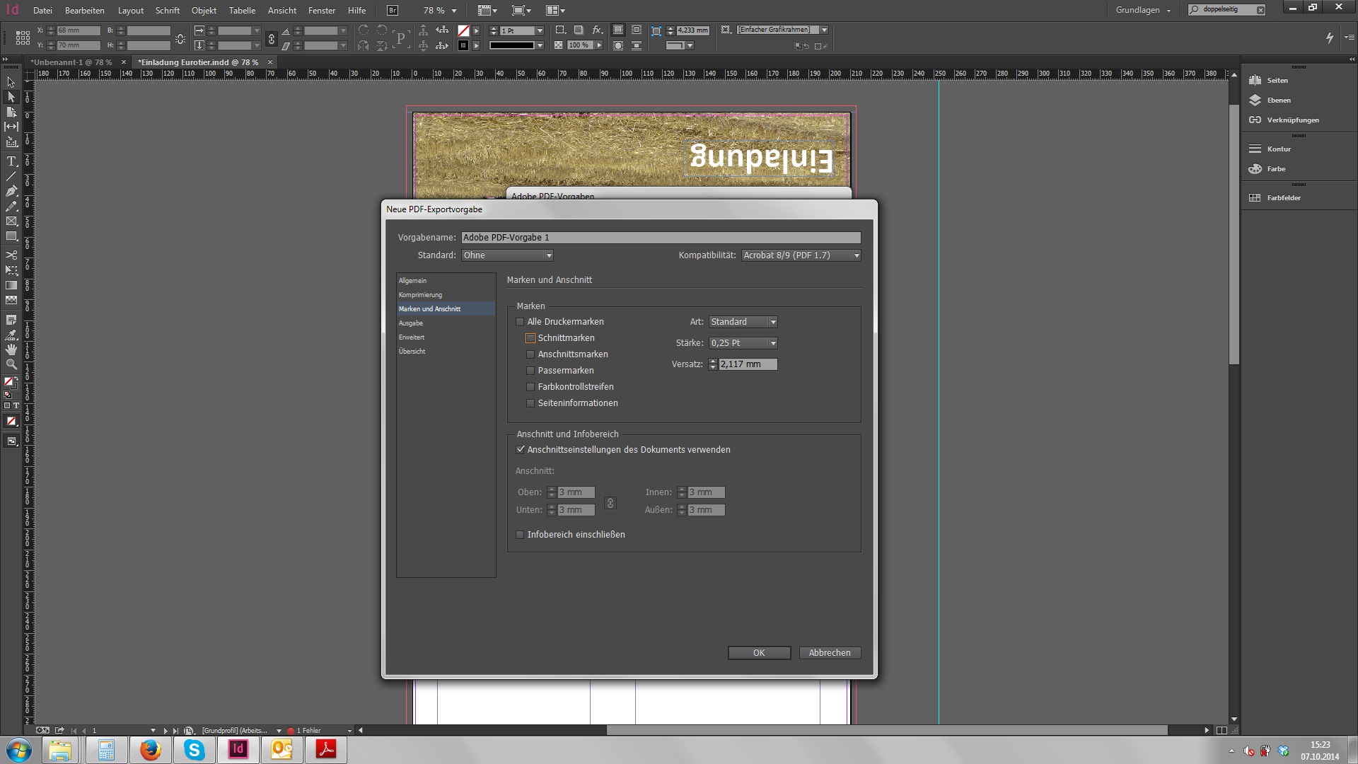

pdf-export:
Ich hoffe das ist das Fenster das du meinst.

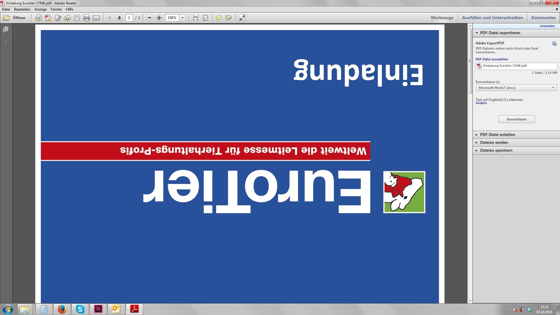

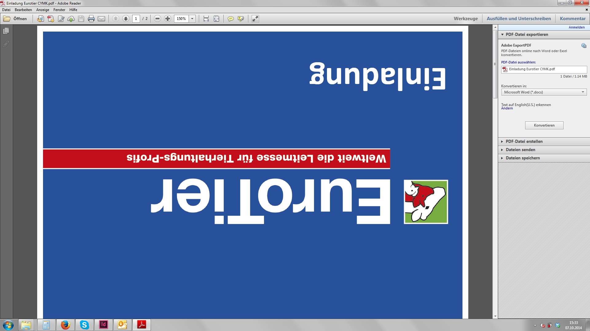

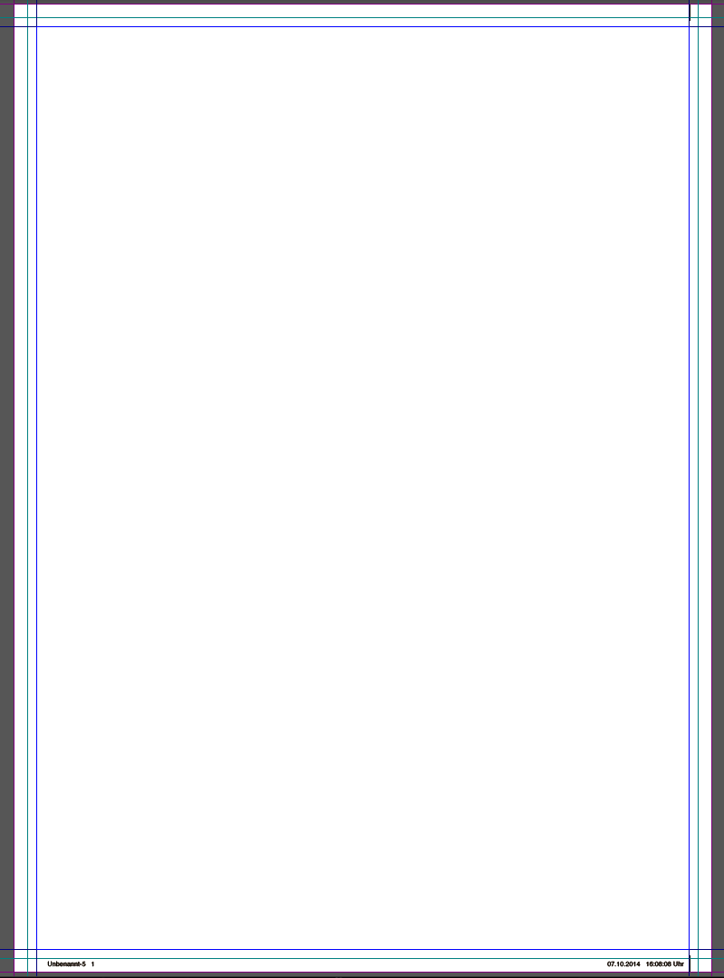

Habe jetzt einfach mal aus Adobe Reader einen Screenshot von der vorderseite gemacht da es ja nachher gespiegelt wird.
DIe Druckerei nimmt auch 1.7 pdf habe die Angaben die die benötigen in einer Vorgabe gespeichert mit Ausgabe 1.7 das war wohl kein Problem.
Wenn du in Adobe Reader die Maus in die linke untere Ecke bewegst, wird dir das Format angezeigt. Bei Endformat A4 und 3 mm Beschnitt sollten das dann 216 x 303 mm sein.
Nebenbei: Du solltest darauf achten, dass dein Hintergrundbild auf allen drei angschnittenen Seiten bis zum Beschnittrahmen (die rote Linie) geht. Sonst kriegst du evtl. Blitzer, die der Beschnitt ja verhindern soll.
ohne bemaßung oder schnittmarken nicht sehr hilfreich, da man nicht sieht, ob jetzt der anschnitt erstellt wird.
bitte beim pdf erstellen noch schnittmarken aktivieren (die druckerei freut sich sicher auch wenn sie im dokument sind ;))

Aber irgendwie funktioniert das nicht wenn ich das Bild dann bis auf den Roten Rand ziehe und alles mache komme ich auf ein pdf Format von 230,6x317,8 O.o
Die Schnittmarken also die 3mm sind mit drin.
Muss ich die Schnittmarken mit versatz anlegen? also in der Exportvorgabe.

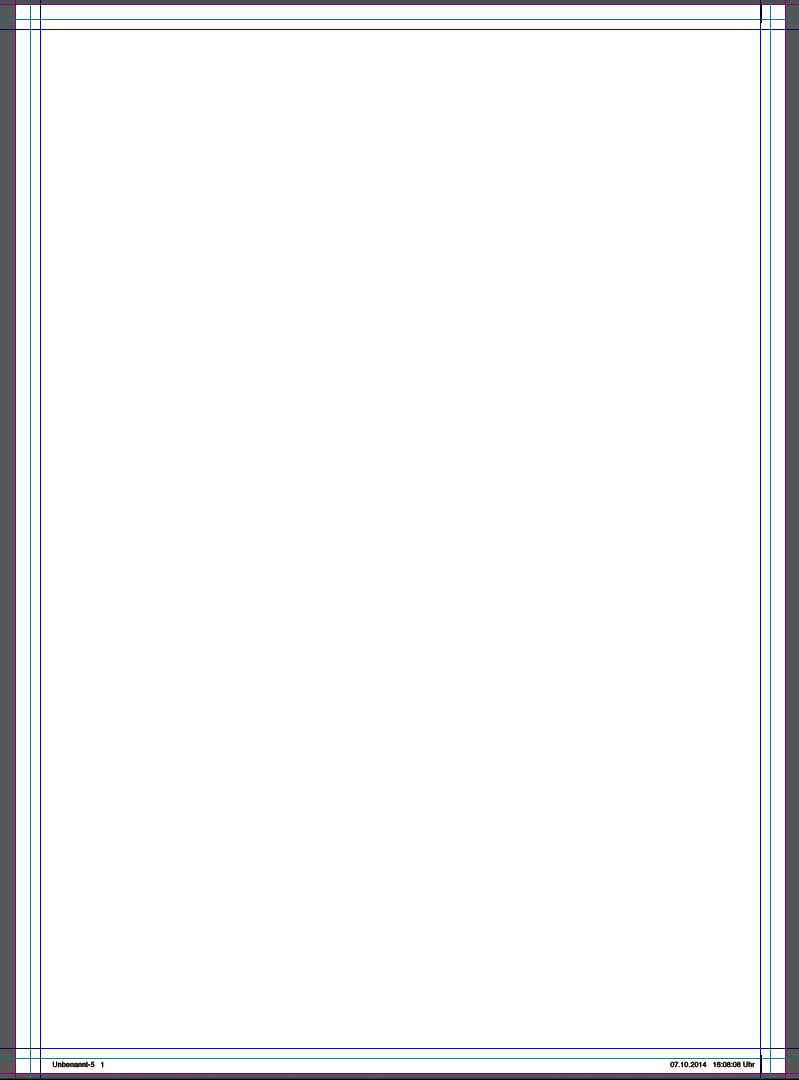

medienrahmen mit im pdf.
210x297mm mit 3mm beschnitt rundum -> 216x303mm
roter rahmen: mediabox
grüner rahmen: format inkl beschnitt
blauer rahmen: endformat (A4)
ob du jetzt dann die mediabox mit im pdf hast, ist egal. wichtig ist, dass du die 3mm beschnitt hast - wenn es jetzt 10mm wären, ist es auch egal -> fallen sowieso weg ;)
schnittmarken so wie es voreingestellt ist. der versatz ist der abstand den sie zum endformat einnehmen. auf null wäre nicht gut, dann könnten sie drucktechnischbedingt im fertigen produkt sein. zu weit weg ist auch nicht sinnvoll. die 2,xxmm sind standard adobe angaben, die sind meines wissens bei keiner druckerei falsch.

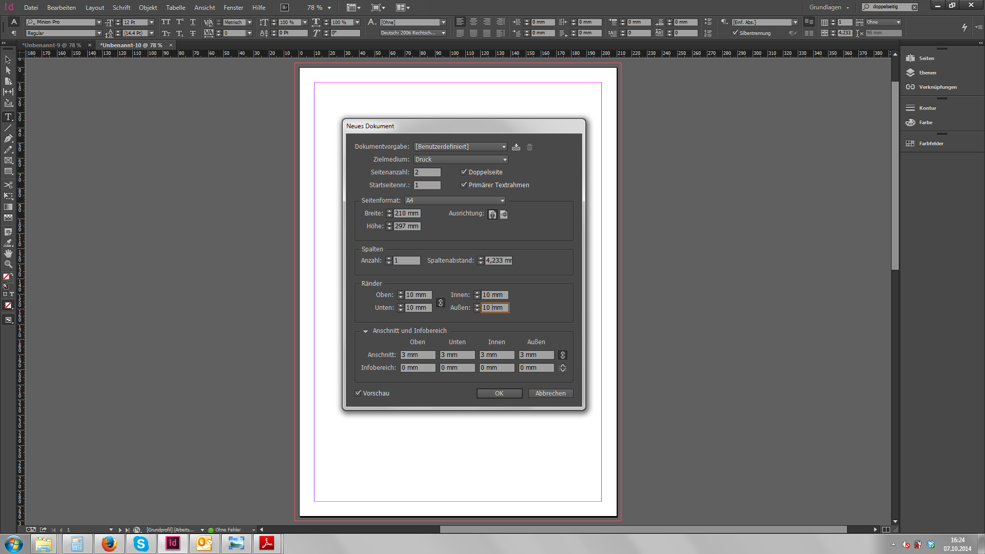

Ich brauche einen Innenrand von 1cm wegen dem Text da sagte mir der Mann von der Druckerei dass das so ein gutes Mittelmaß ist, Beschnittrand 3mm.
So habe ich dass dann angelegt wie auf dem Screenshot zu sehen.
Weiß nicht warum da so ein komisches Format rauskommt.
Das Bild ziehe ich dann bis zu den roten Rändern damit nicht diese weiße Kante zustande kommt beim Rest ist es egal da nur Text drin steht und der auch 1cm vom Rand weg ist.

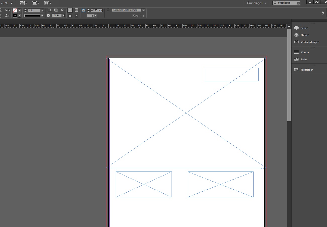

kannst du mal schauen ob du in der "vorschau" arbeitest, irgendwie sieht es nämlich so aus, deswegen siehst du auch nicht die bilder die in den beschnitt rausragen.
unter ansicht? (bin mir nicht sicher, habe gerade kein aktuelles indesign zur hand)
habe nur die Schüler Version von InDesign.
Bildschirmmodus ist normal nicht Vorschau.
