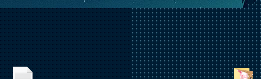

Ich könnte mir höchstens vorstellen, dass es zu Konflikten mit der Grafikkarte kommt / gekommen ist und sich das Programm deshalb nicht mehr öffnen lässt? Ich habe bemerkt, dass sich mein Desktop-Hintergrundbild erst nach einer Weile läd wenn überhaupt. Das scheint gleichzeitig aufgetreten zu sein mit dem Photoshop-Problem und ist daher mein einziger Ansatzpunkt:

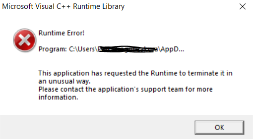

Und wenn ich die Setup.Exe klicke erhalte ich eine Fehlermeldung:
Jetzt läuft die Installation doch und Seriennummer hab ich auch gefunden. Mal schauen ob das hilft. Hab allerdings zuvor nicht deinstalliert. Ich melde mich nochmal, wenn alles abgeschlossen ist, ob das geholfen hat...
Danke, das werde ich mir auch mal anschauen, aber Deinstallation + Neuinstallation haben dafür gesorgt, dass PS jetzt wieder lauft. :)
