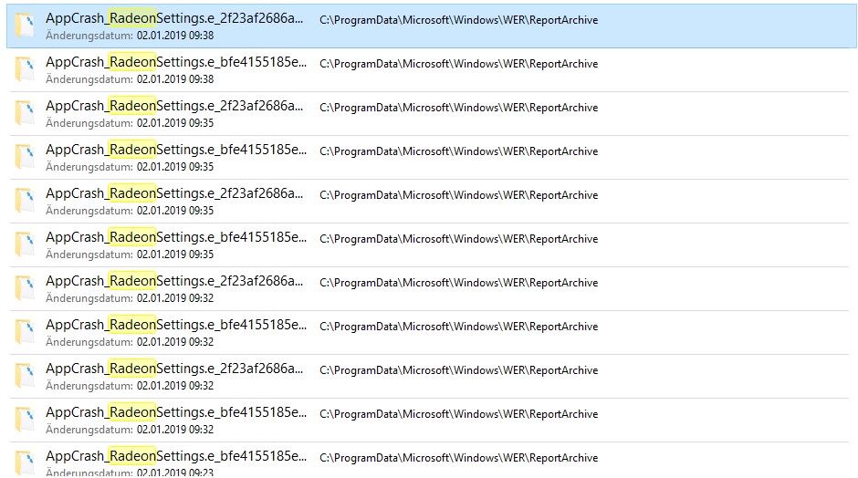

Hab ein Problem mit dem neuen Treiber, nach dem automatischen Update auf Adrenalin habe ich in der taskbar nicht mehr die Radeon settings und nachdem ich es manuell starte erscheint es kurz in der taskbar(system tray) aber wenn ich es öffnen will ist es wieder weg.
Habe schon Dutzend Mal mit Clean uninstall deinstalliert und danach die 18.12.2 sowie die 18.12.3 Version installiert, aber es geht nicht auf.
Habe eine 390 Nitro
Edit:
Windows 10 64bit

Habe nun auch eine Lösung.
Mit DDU Intel Graphik deinstalliert (war bei mir nicht installiert) und zum fall nochmal AMD deinstalliert.
18.12.3 installiert und es geht ohne Probleme
