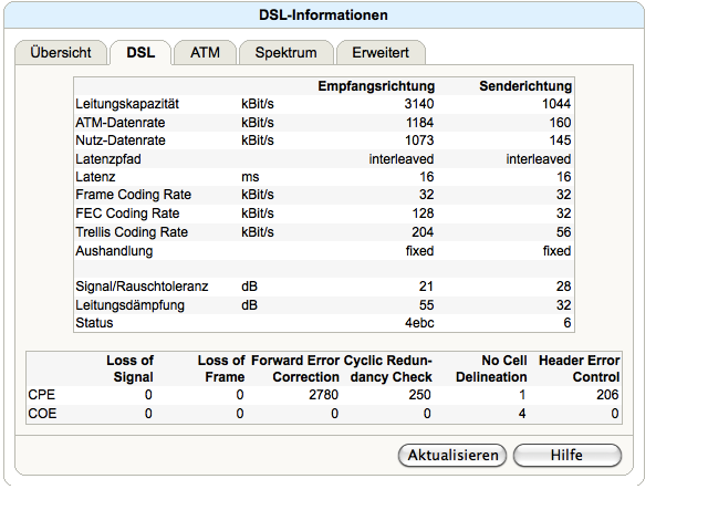

Meine Leitungsdämpfung ist nicht die beste (55db). Ich glaube da wird es auch nichts mit einer höheren Geschwindigkeit. Wenn ich mir die Grafik anschaue, dann bingt mir das wohl nichts...

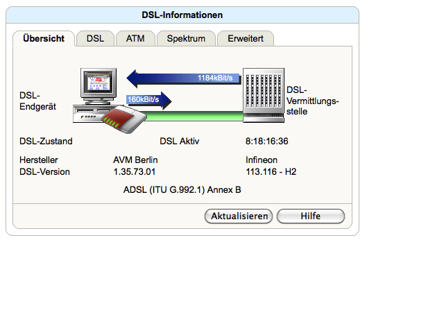

In den DSL Information der Fritz Box steht, dass diese ADSL (ITU G.992.1) Annex B nutzt. (Gerade ebend gefunden)
Das liegt natürlich im Ermessen deines Providers, denn er Mietet u.U die DSL Ports von der Telekom an.
ITU G.992.1 ist defintiv kein ADSL2+, dass liegt vermutlich auch daran, dass du auf keinem ADSL2+ Port liegst.

Wobei 55dB schon auf eine ganz schön lange Strecke schliessen lassen.

Wie gesagt die Entfernung ist der Flaschenhals bei dir, denn mit 55dB wirst du keinen 6Mbit Anschluss zum laufen bekommen, dass ist rein physikalisch nicht möglich.

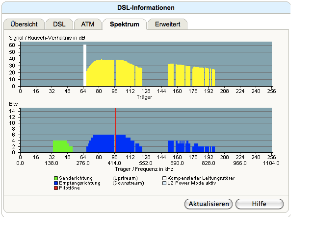

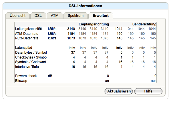

Der DSLAM hätte ADSL2+ Support, ist bei dir aber auf ADSL und feste Geschwindigkeit konfiguriert. Die Leitung hat zwar noch Luft nach oben, mehr als DSL2000 - DSL3000 ist aber nicht drin (zumindest nach den SNR-Werten der FRITZ!Box zu urteilen). Wenn in der Nachbarschaft wirklich deutlich mehr möglich ist, so ist diese ziemlich sicher an einen anderen DSLAM angeschlossen. Ob das bei dir auch möglich ist, solltest du am besten direkt bei der T-Com nachfragen - vor allem da die Möglichkeit zur Kündigung des aktuellen Vertrages in näherer Zukunft. Die Wege der Telefonkabel sind aber scheinbar unergründlich, zumindest wenn ich die Situation in unseren Nachbardörfern gesehen habe: z.T. hängen direkt benachbarte Häuser an unterschiedlichen DSLAM, bei einigen ist bis DSL16000, bei den anderen z.T. sogar kein DSL möglich.
