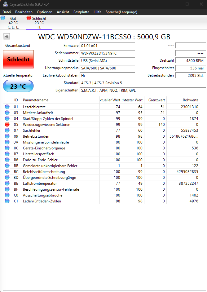

Eigentlich selbsterklärend: Viele wiederzugewiesene Sektoren. Startwert dürfte bei den üblichen 200 gelegen haben, Grenzwert 140, deine bei 99, damit klar unterschritten. Spricht für klaren Defekt. Zügig Daten sichern und die HDD abschreiben.
Luftgucker
Captain
- Mai 2021
- 4.060
Rot weil der Grenzwert unterschritten wurde. Allerdings macht dass bei einem Rohwert von 0 keinen Sinn. Würde mal das Herstellertool bemühen, eventuell hat CD Probleme beim Auslesen/Interpretieren der Smartwerte.

Und warum ist der Rohwert dann 0? 🤔officeee schrieb:Eigentlich selbsterklärend: Viele wiederzugewiesene Sektoren.

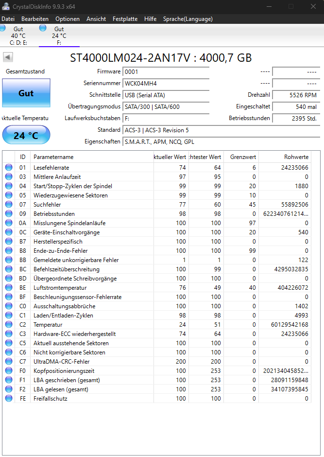

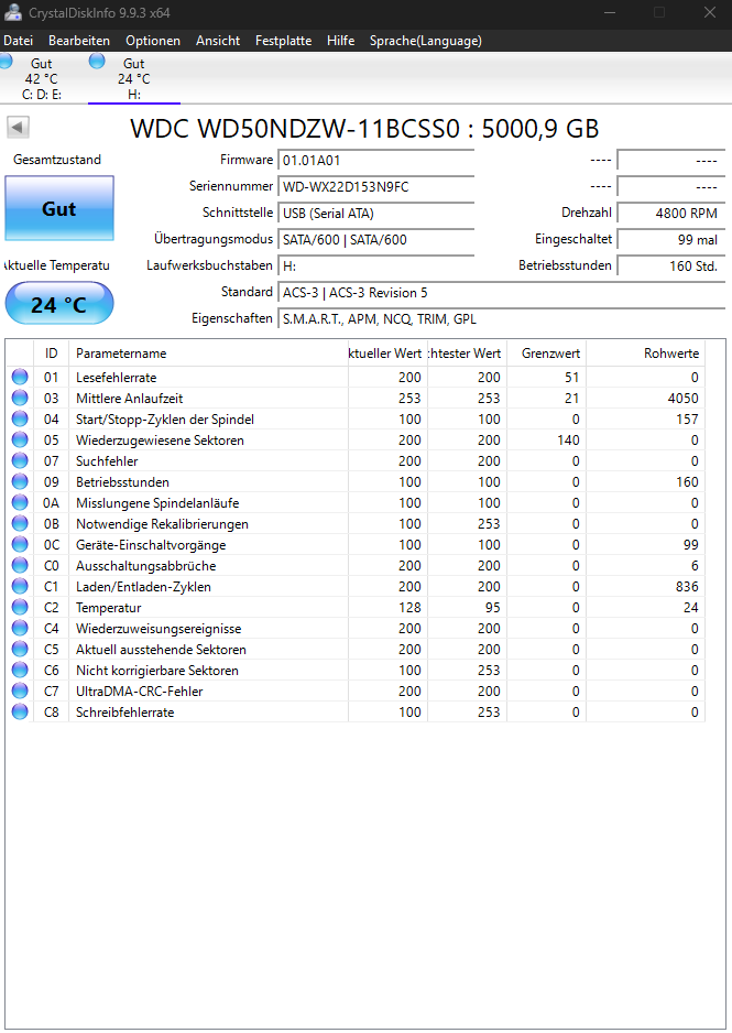

Ja, sieht vieles seltsam aus.
"Schwierigkeiten", allerdings etwas anderer Art, habe ich auf jeden Fall mit meiner eigentlich neusten 5TB HDD, die ist grad mal eben 99x eingeschaltet worden. Wenn ich sie per USB an den Rechner anstecke wird sie nicht automatisch in den Explorer geladen, also erscheint dort nicht. Ich muss immer erst den PC neu hochfahren, dann ist sie sofort da.
Die Werte dieser HDD sehen eigentlich gut aus.
Ja, das ist sehr seltsam, beide oben von mir hochgeladene Screenshots sind offenbar von der gleichen HDD. Ich bin vorhin, wie gesagt, etwas durcheinander geraten, aber die Typenbezeichnungen sagen, es muss die gleiche HDD sein.
Die Werte sind völlig unterschiedlich.
Festgestellt habe dass CD Probleme hat wenn eine neue HDD angeschlossen wird, das Program aber nicht beendet wurde, sondern lediglich "Aktualisieren" geklickt wurde.
Das habe ich bei meiner 2. Meßreihe ausgeschlossen indem ich CD immer beendet habe.
Wirklich seltsame Werte zeigt mittlerweile nur noch eine Seagate 4TB HDD.
Älteres Ding, Raidsonic steht drauf.
Ich habe die HDD aber nun auch ausgebaut und an so einen einfachen Festplattenadapter geklemmt, so ein einfaches Kabel plus Ansteckleiste. Da ändern sich die Werte nicht.
Ich habe Seatools laufen lassen, das SeagateProgramm - wie unübersichtlich das ist...
Aber, die HDD wird als okay angezeigt und die Werte decken sich in etwa mit den CD Werten, zumindest dass was ich als Laie finden konnte wie Stunden eingeschaltet und Hochfahr-Zähler.

Nicht alle Rohrwerte von seagate Platten sind direkt auswertbar.
Die machen da ihr eigenes Ding.

F5 Refresh vs F6 RescanLupex schrieb:Festgestellt habe dass CD Probleme hat wenn eine neue HDD angeschlossen wird, das Program aber nicht beendet wurde, sondern lediglich "Aktualisieren" geklickt wurde.
Rescan sollte das dauernde Beenden von CDI unnötig machen.
DAS... und auch die Standardeinstellung HEX ist wenig hilfreich.xxMuahdibxx schrieb:Nicht alle Rohrwerte von seagate Platten sind direkt auswertbar.
Für bessere Übersicht mal die Anzeige auf Dezimal stellen.
Function > Advanced Features > Raw Values>> von 16(HEX) auf 10(DEC) stellen
Das Gehäuse, das Kabel... selbst der jeweilige Port/Hub auf dem Mainboard (oder der Front-USB) können zu den wirrsten Fehlerbildern führen.Mojo1987 schrieb:USB Gehäuse
Solange noch die leichtesten Zweifel an CDI-Werten bestehen, bleibt als verlässlichste Methode nur de Ausbau der Platte und direkten Anschluss an SATA.

Bin ich letztens auch beim überprüfen von älteren Platten mit CDI und USB Adapter gestolpert.
1. Platte getestet alles OK!.
CDI angeblich beendet über X (nicht wirklich)
2. Platte eingebunden (ausgetauscht).
CDI gestartet (war ja noch aktiv was ich nicht bemerkte)
CDI Werte zeigten Fehler und Vorsicht bei der Platte.
Weil Werte der 1. und 2. Platte zusammen gewürfelt wurden.
Nach wirklichen Neustart CDIs war dann aber alles OK

Zuerst mal bitte immer die wirklichen Werte anschauen. Das sind Binär-/Hexzahlen und keine Dezimalzahlen. Dann kann man z.B. auch bei Seagate alles wunderbar lesen.
