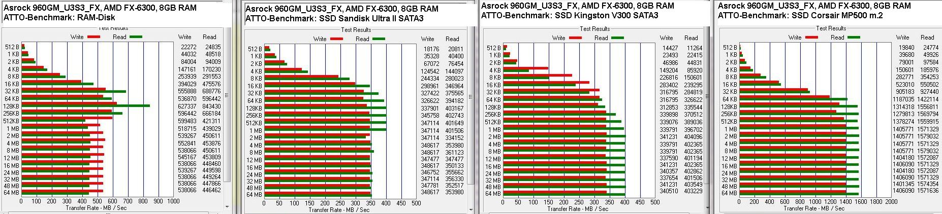

So, hier die ATTO Benchis für einen Vergleich zwischen RAM-Disk, zwei SATA SSDs und die Corsair m.2 SSD.
PIC ~ Computer ~ HDD Festplatten ~ Benchmark ~ Win7 ~ ATTO ~ RAMDisk_Sandisk_Kingston_Corsair ~ .jpg
Mainboard: http://www.asrock.com/mb/AMD/960GMU3S3 FX/
PCIe Slot: 2.0 x4
CPU: AMD FX6300
RAM: 2x4 (8GB-Kit) G.Skill RipJaws-X PC3-14900U CL8-9-9-24
Haupt-HDD: Sandisk SSD (SATA3) Ultra II 256 GB
BS: Win7 SP1, Updates bis April 2018
Vergleich: Kopieren und Schneiden
SATA3 SSD (Sandisk Ultra II)
vs.
m.2 SSD (Corsair MP500)
Kopieren:
... einer 2,1 GB Video-Datei (auf unverschlüsselte Laufwerke) mit Teracopy v3.26:
Von m.2 zu m.2: 299 MB/s
Von m.2 zu SSD SATA: 208 MB/s
Von SSD SATA zu m.2: 267 MB/s
Von SSD SATA zu SSD SATA: 136 MB/s
Schneiden:
... einer 2,1 GB Video-Datei (auf unverschlüsselte Laufwerke) in vier Teile
Von m.2 zu m.2: 84 MB/s
Von SSD SATA zu SSD SATA: 58 MB/s
Von SSD SATA zu m.2: 70 MB/s
Von m.2 zu SSD SATA: 80 MB/s
Tja, Benchmark ist das eine, Praxis das andere.
Erhofft hatte ich eine Verdreifachung beim Schneiden.
84 MB/s zu 58 MB/s ist lächerlich.
Und bei PCIe 3.0 x4 wäre es maximal eine weitere Verdoppelung.
Also 170 MB/s zu 120 MB/s.
Truecrypt Verschlüsselung der SSD m.2 PCIe:
Anfangswert: 720 MB/s
Endwert: 570 MB/s

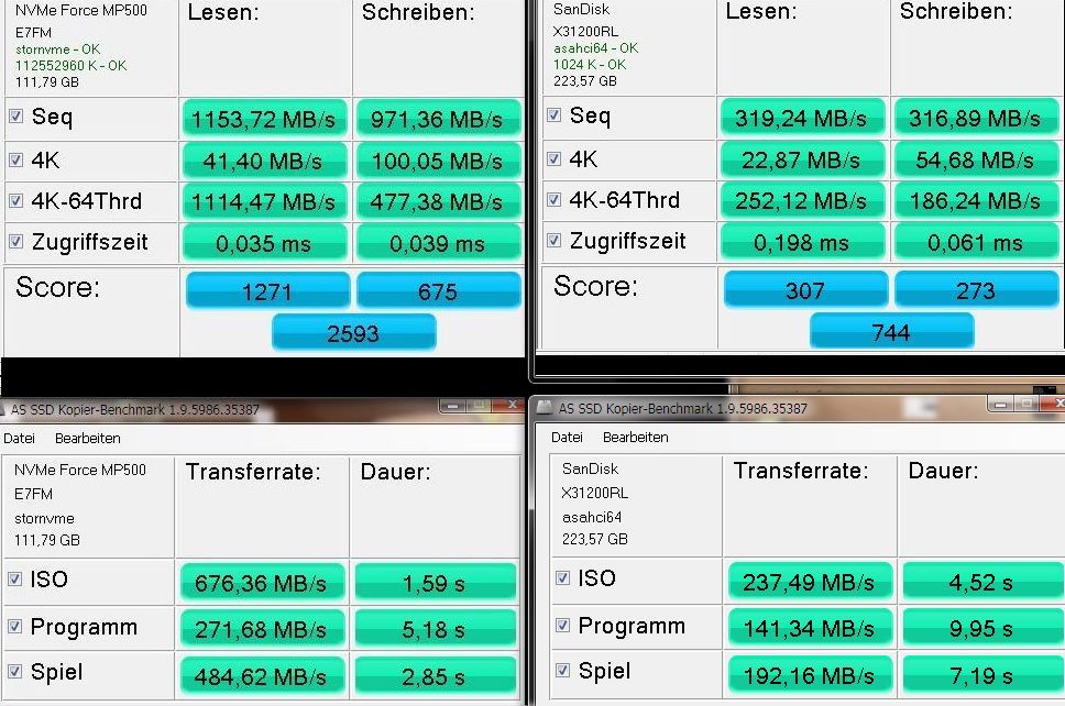

Benchmark AS SSD
AS SSD Benchmark ~ SSD m.2 Corsair MP500 PCIe im Vergleich mit SSD Sandisk Ultra II SATA.jpg
