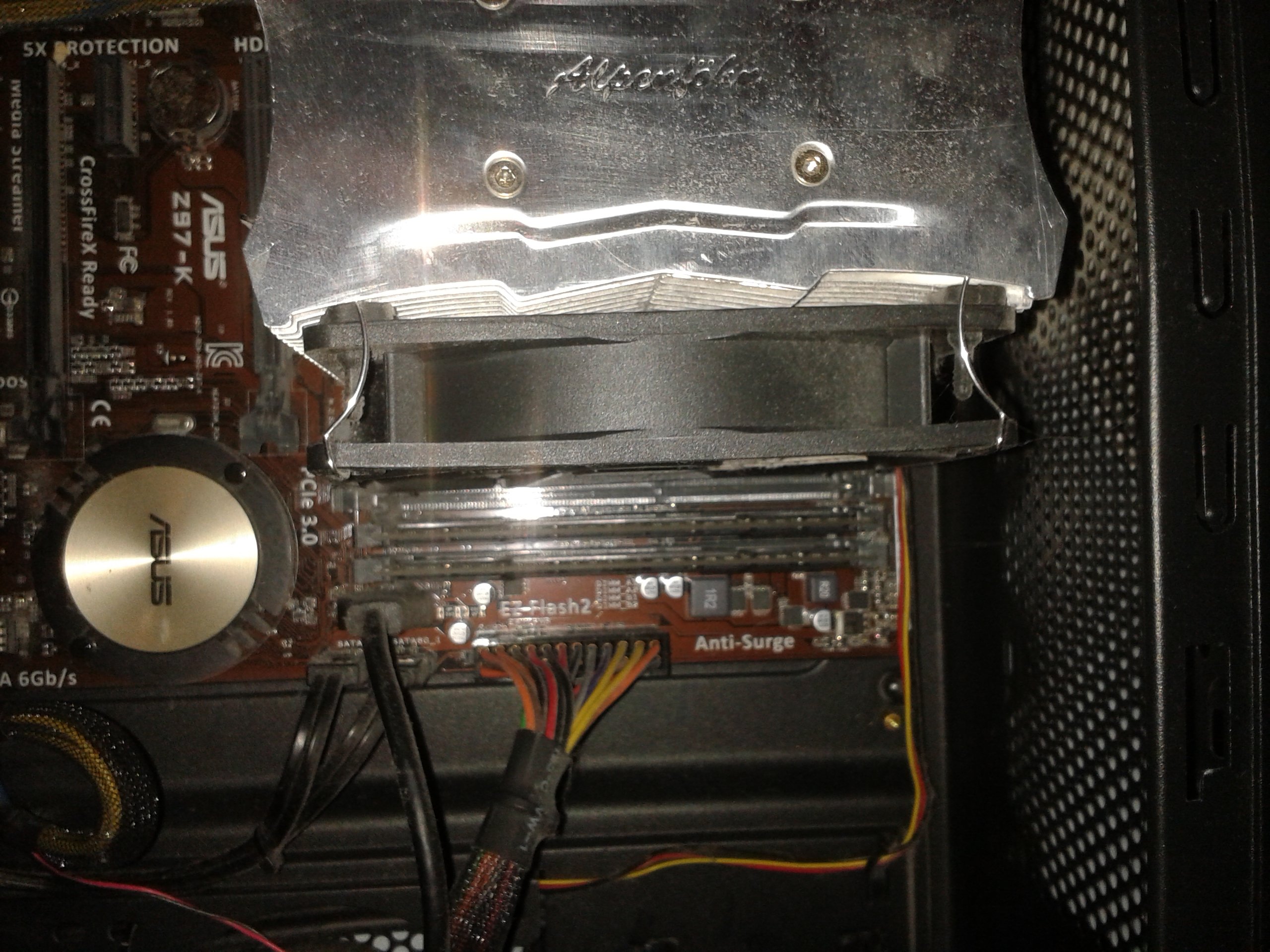

Ist zwar falscher Bereich, also GPU und nicht Ram, aber dafür mache ich mal keinen neuen Beitrag auf. Ich wollte nur nochmal fragen, um sicher zu gehen.. ich habe wie gesagt 2 Ram Riegel drin jeweils 4gb. die Liegen auf dem 3. und 4. Slot, da über dem ersten der Kühler "schwebt". Da würde eventuell ein Riegel runter passen, aber ich müsste definitiv den Kühler demontieren, und das würde ich nur ungern selber machen.
Liege ich richtig mit der Vermutung, dass der Slot 3 und 4 einen Kanal bilden, und man ohne Bedenken einen 8GB-Riegel in den 2. Slot setzen kann? Habe da wenig Ahnung von..

welchen kühler hast du denn? wenn der RAM aktuell im dritten und vierten slot steckt läuft der im singlechannel, das kann im CPU-limit ordentlich leistung kosten. wie die kanäle aufgeteilt sind steht im handbuch, in allen mir bekannten fällen ist es bei 4 slots (dualchannelplattform vorausgesetzt) A-A-B-B.

Alpenföhn.. so sieht das ganze bei mir aus.

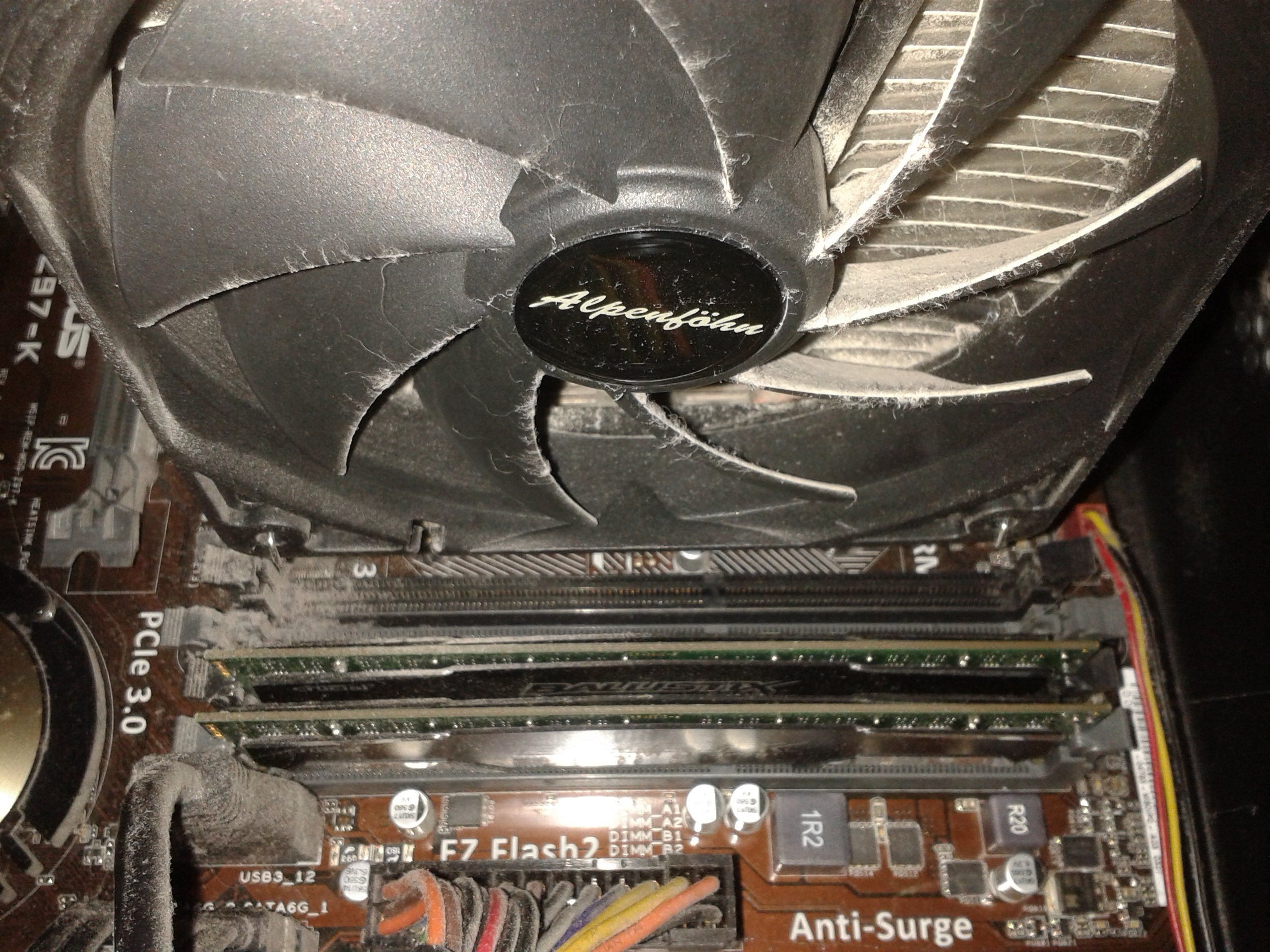

der zweite slot vom sockel aus ist frei und der erste wird nur vom lüfter überragt, da muss man den kühler nicht demontieren. allerdings würde ich dir dringend empfehlen den slot vom staub zu befreien:D

Ja, habe den Ram Riegel aus Slot 3 jetzt auch in den Slot 2 gesetzt (vorher entstaubt), laut Bios sitzen die jetzt im Dimm_A2 und Dimm_B2, ist das so "besser"?^^

Ja a ist der eine Kanal und b der andere, daher nun dual Channel.
Und nein ob du a1 oder a2 benutzt ist relativ wurscht wenn das Board das nicht vorgibt im Handbuch

Dann reicht ein zusätzlicher 8GB-Riegel in Slot A2 und die 4er in die B-Slots. Ergibt 16GB im Dual-Channel.

genau wie @beginner sagt funktioniert es.
