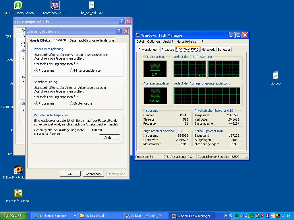

Habe in meinem PC 2GB-RAM und würde gerne die Auslagerungsdatei gerne auf höchstens 128MB verkleinern.habe das in windows eingestellt un neu gestartet.Der Taskmanager sagt mir aber ich habe im mom eine Auslagerungsdatei von 370MB und unter Everest steht belegt 379MB und gesammtgröße 1900MB.Da wo man die Datei umstellt stehen aber die 128MB die ich auch eingestellt habe.Warum übernimmt XP nicht einstellungen nicht?
Mach mal einen Screenshot von den Einstellungen.
Ja kann ich machen aber wie loade ich die dann hier up?
Hast bei den Einstellungen auch auf Festlegen und dann erst auf OK geklickt?
Den Screenshot kannst du in bspw. Paint einfügen, speichern und hier dann als Anhang hochladen.
Gut wenn Windows gestartet wird kommt auch immer eine Meldung das zu wenig Auslagerungsdatei frei ist und die wieder hochgestellt wird automatisch.Eig quatsch da ich etwa 1700MB RAM noch frei habe warum tut er die daten nicht in den echten RAM?

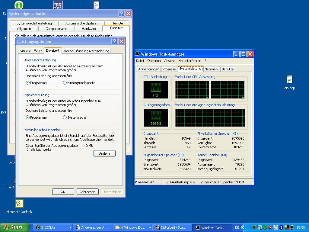

Habe die Auslagerungsdatei jetzt ganz deaktiviert aber übernommen wird das ganze mal wieder nicht.

Der Screenshot is völlig verwirrend da steht ich hab 0MB Auslagerung eingestellt aber in echt wieder über 350MB.Weis nich worans liegt wer hat denn da erfahrung mit?

@Zocker338: Wie ich schon in meinem 1. Post geschrieben habe, ist die Angabe der Auslagerung im Taskmanager sehr irreführend, da hier auch der reservierte Speicher miteingerechnet wird! Dieser reservierte Speicher ist aber nicht belegt, wohl kann er aber nicht mehr von anderen Programmen benutzt werden.
Ist genau wie im Theater, du kriegst keine Karte mehr, obwohl noch 50 Plätze frei sind, diese sind dann reserviert und werden später noch belegt!;)
Und wie ich auch bereits geschrieben habe (lest ihr überhaupt mal alle Antworten?:rolleyes: ) hört Windows nicht mit dem Auslagern auf, auch wenn man die Auslagerungsdatei deaktiviert hat!
Es lagert dann einfach ins RAM aus, wie man an der Kernelauslagerung im Taskmanager sehen kann. Dieses Verhalten liegt daran, das Windows ohne Auslagern nicht funktioniert, es ist ein wichtiger Bestandteil der Speicherverwaltung, den man nicht mal eben so umstellen kann, dazu müsste imo der ganze Kernel neu geschrieben werden!
@MrMojo: Das "Problem" hat nichts mit Zugriffsrechten zu tun, siehe Erklärung oberhalb!;)
