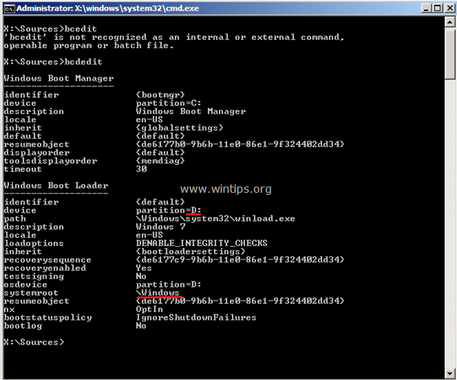

sfc /scannow /offbootdir=<dein laufwerk, wo windows installiert ist>:\ /offwindir=<ordner, wo windows installiert ist>:
beispiel: sfc /SCANNOW /OFFBOOTDIR=D:\ /OFFWINDIR=D:\windows
welcher lw buchstabe findest mit dem befehl "bcdedit" raus.
weil: dein windows, das du flicken willst, läuft ned, drum is es mitunter nicht "C:"
