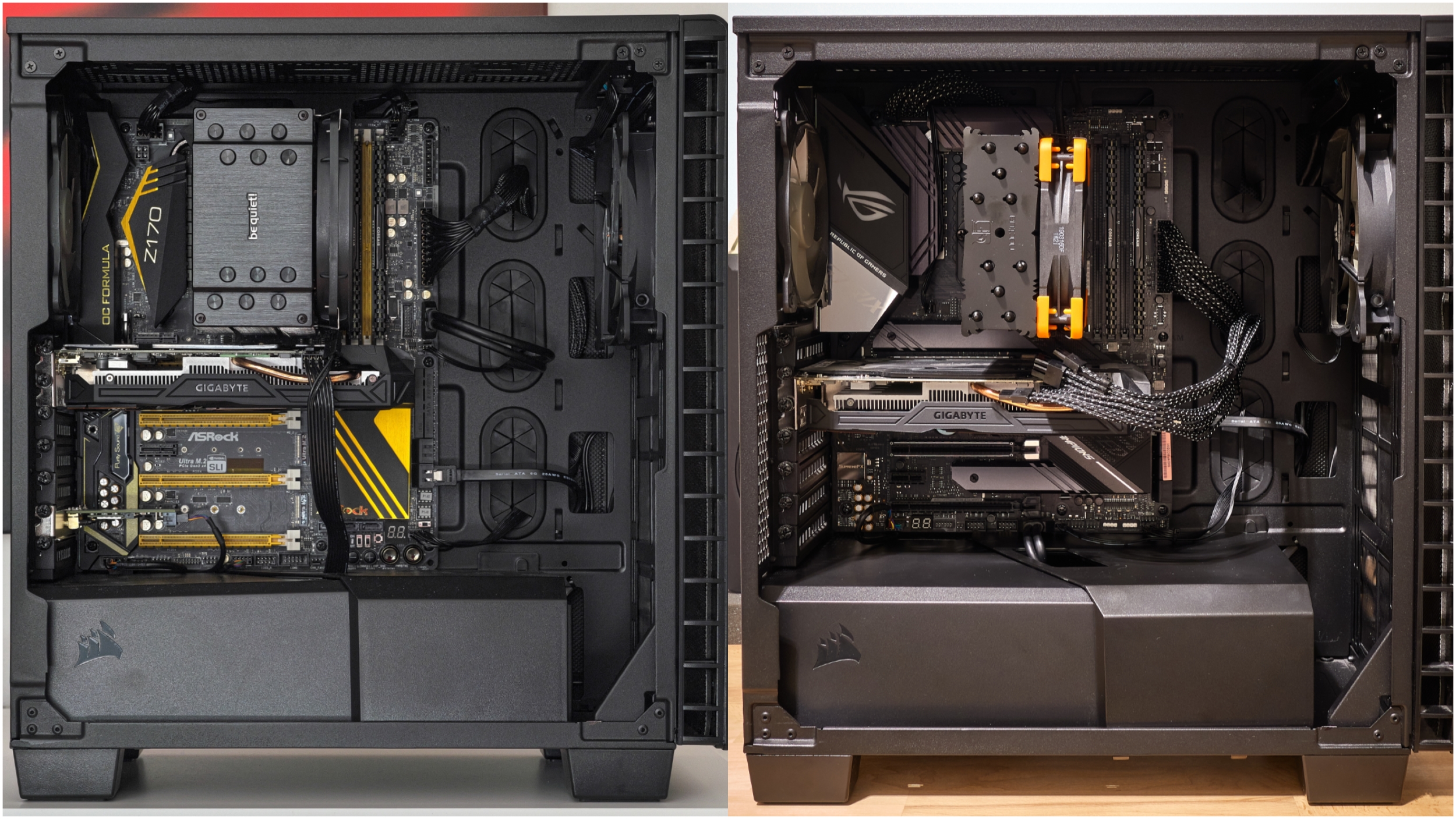

@Darkscream: Ja Hardware Porn Bilder können immer was. Hier links (alter Intel Aufbau) vs. rechts (neuer AMD 2020 Aufbau - noch vor der Lüfter Tausch Orgie).
