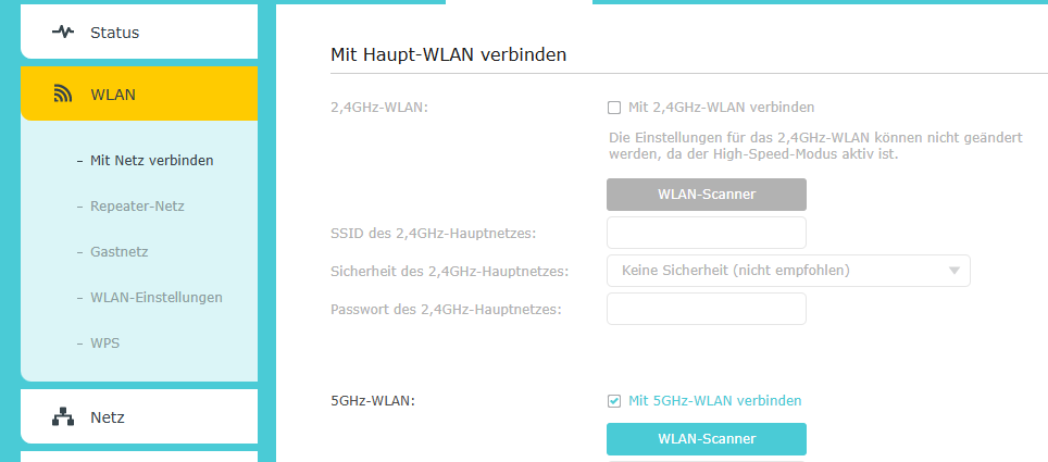

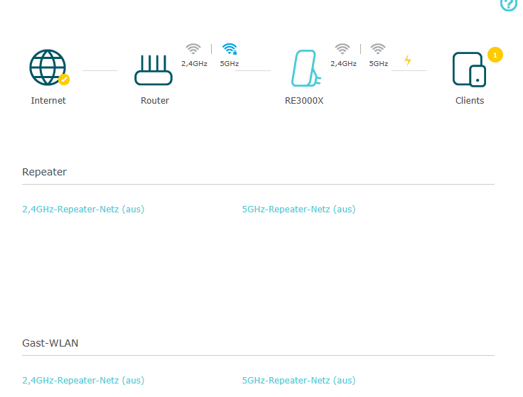

Man kann einen "High-Speed-Modus" aktivieren, der dann selbstständig wählen kann, ob er den Client mit 2,4 GHz und den Router mit 5G (oder anders rum) versorgt.
Da die Wahl aber hier entfällt, habe ich ihn so konfiguriert, dass 2,4G ausgeschaltet ist:
