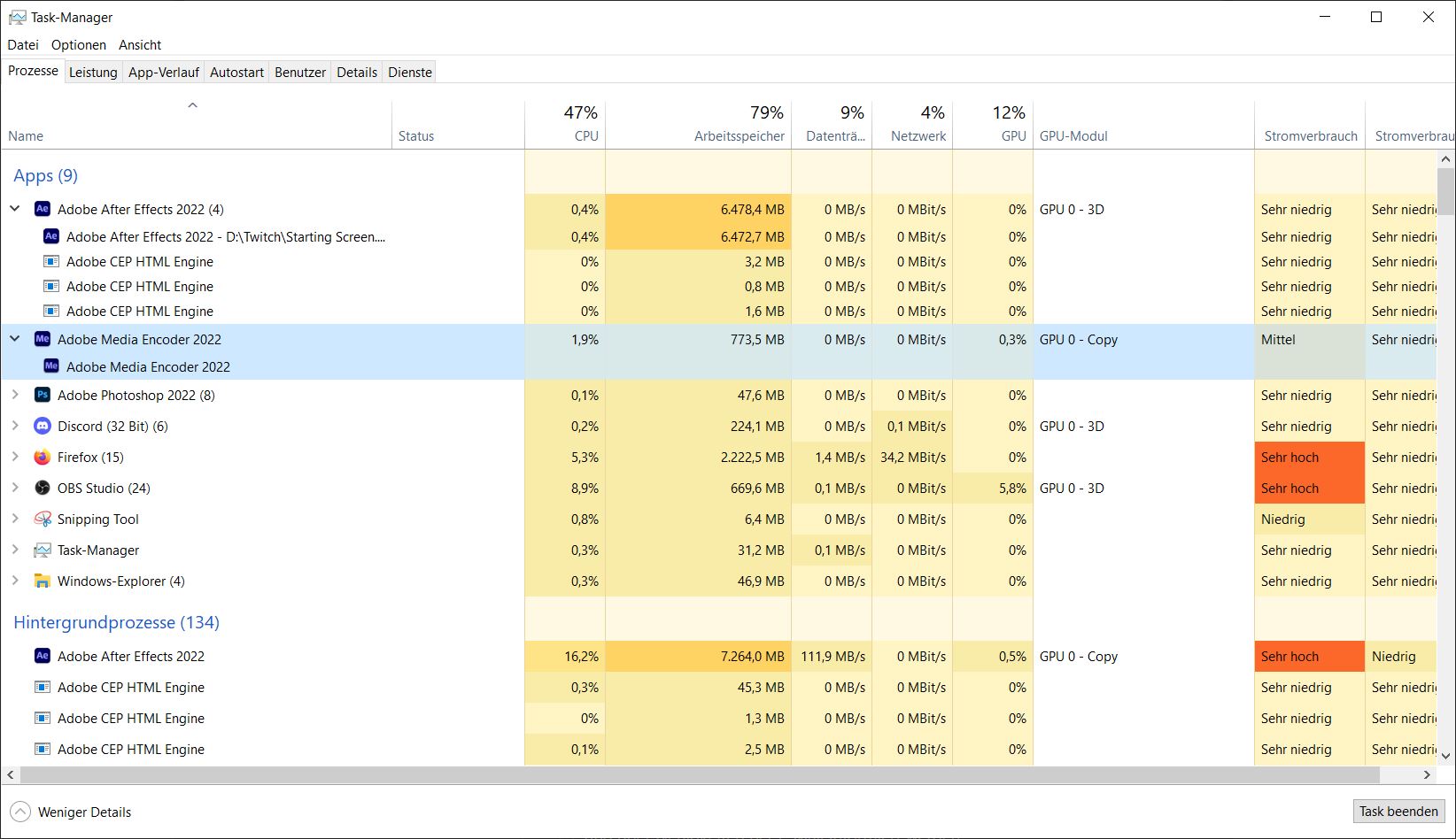

Task Managaer:

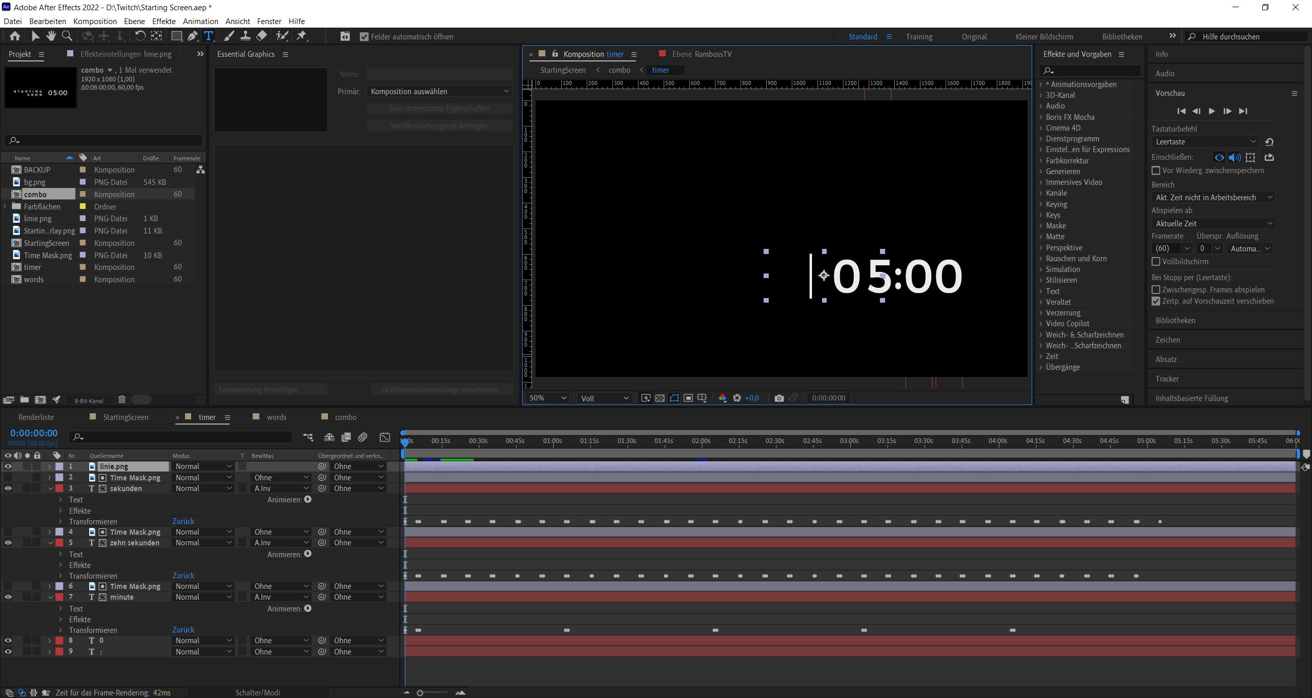

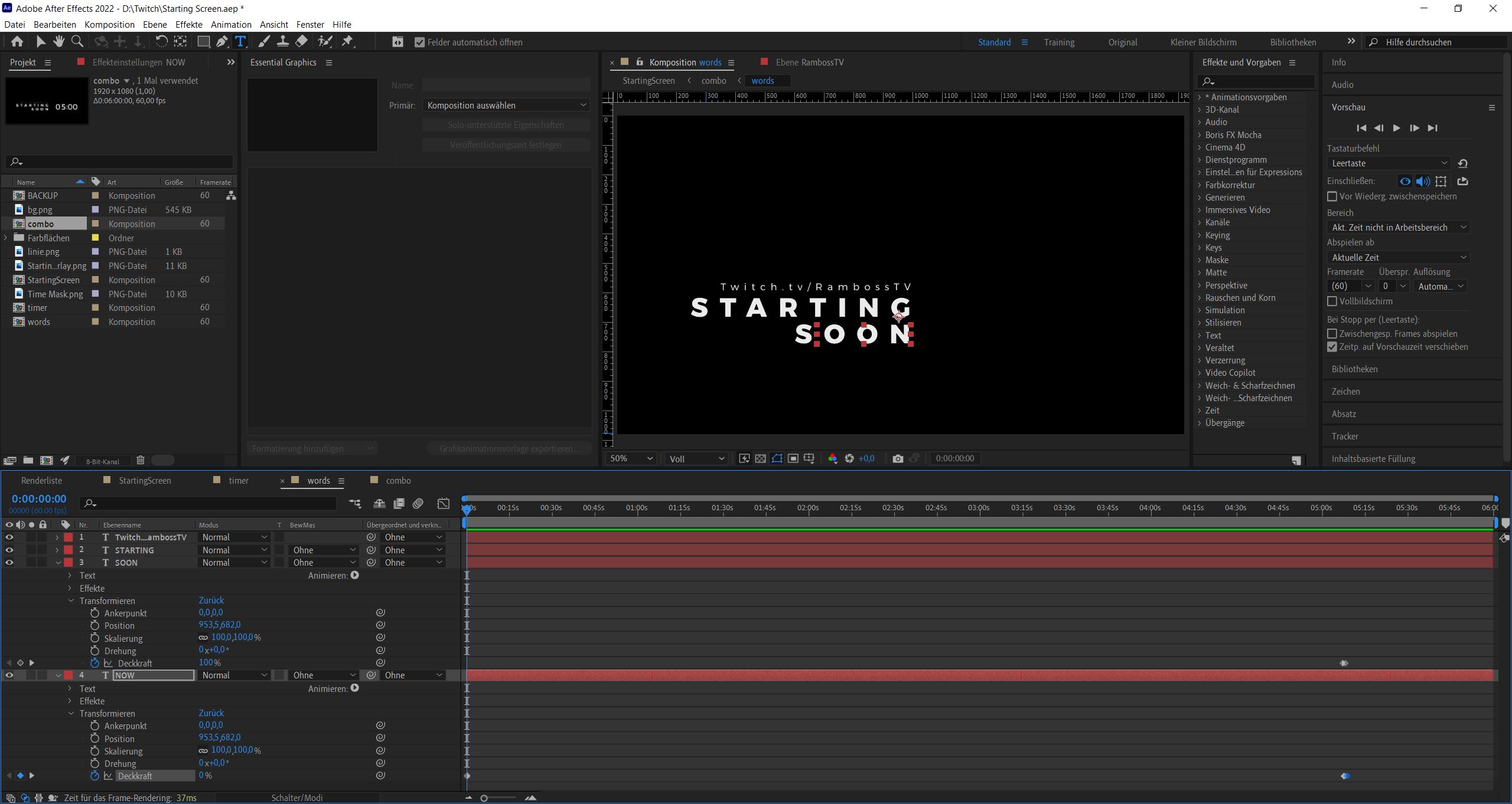

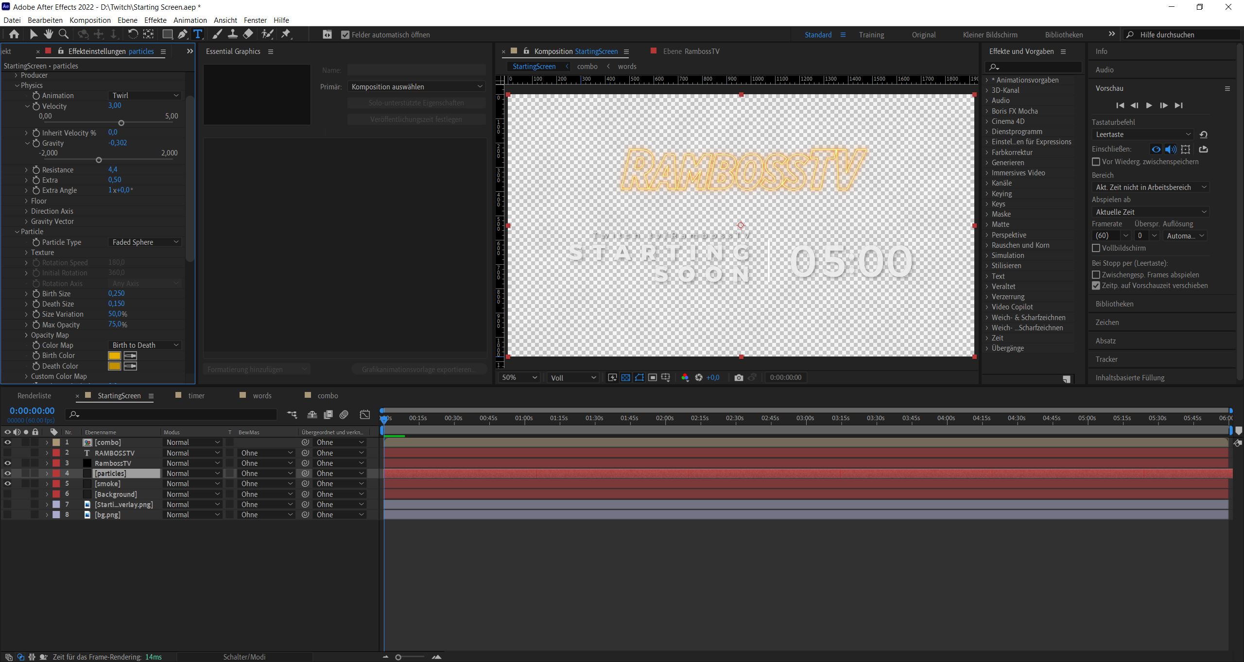

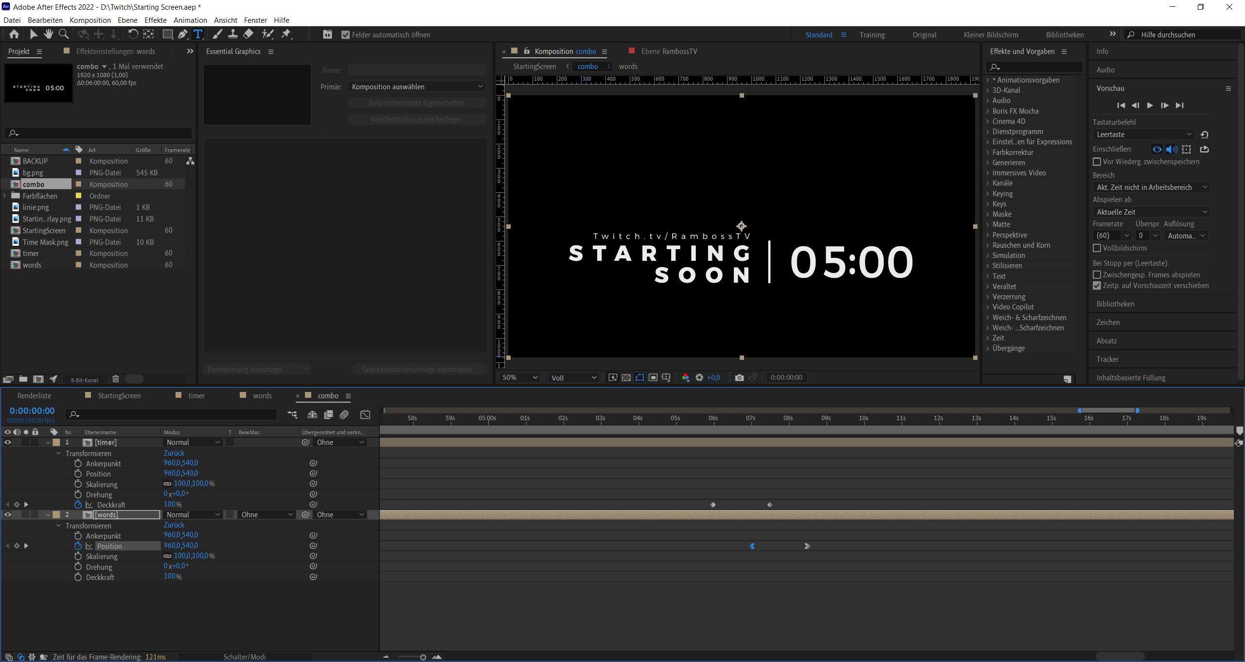

Projekt:

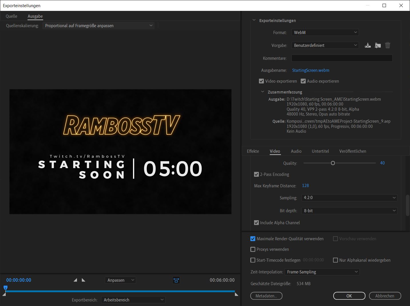

Rendereinstellungen Media Encoder:

Weiß jetzt nicht, ob es allein am Codec liegt aber VP9 ist ultra langsam auf hohen Einstellungen und dazu schlecht im Multithreading. 6 Minuten Video mit einer Framerate von 60FPS macht 21600 Frames gesamt. Dazu hast du auch noch 2-Pass gewäht, also 2 Durchläufe. Wobei der erste Durchlauf geht eigentlich sehr schnell.
Wenn du jetzt mit 1-2 FPS renderst/enkodierst kannst du dir ausrechnen, wie lange es dauert. 15h sind aber trotzdem noch ein bisschen sehr lange.
Probiert doch mal AVC/h.264. Reicht bei 1080p völlig.
Bei sehr hohen Einstellungen komme ich bei VP9 und einem 3700x nur auf 0,2-0,3FPS/s. Das ist schon richtig richtig langsam.

schau mal mit afterburner osd oder einem anderen Tool, wie die Auslastung von cpu und gpu während dem rendern aussieht.
der schreenshot vom taskmanager oben ist die auslastung wärend dem rendern.
