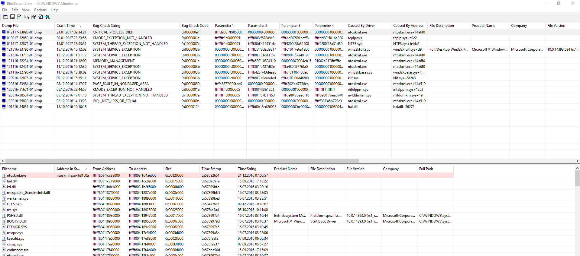

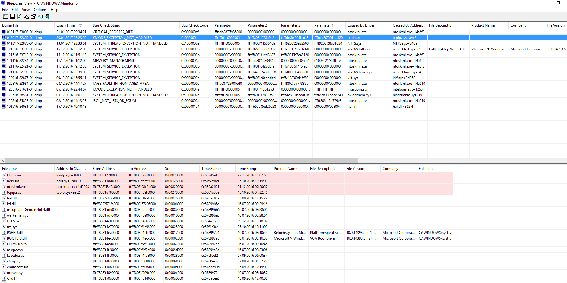

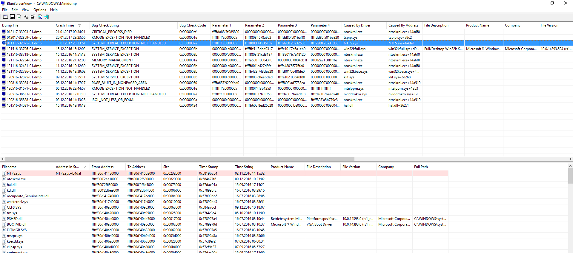

du musst nix wissen, sondern einfach nur nachschauen, dafür werden ja die Dumps abgelegt. Nimm Bluescreenview her
stimmt das hab ich auch drauf. Die letzten 3. Der von letzter woche hat damit aber nichts zu tun.
Ebenfalls schon erwähnt passiert nun nichts mehr auf dem ersten Slot.
