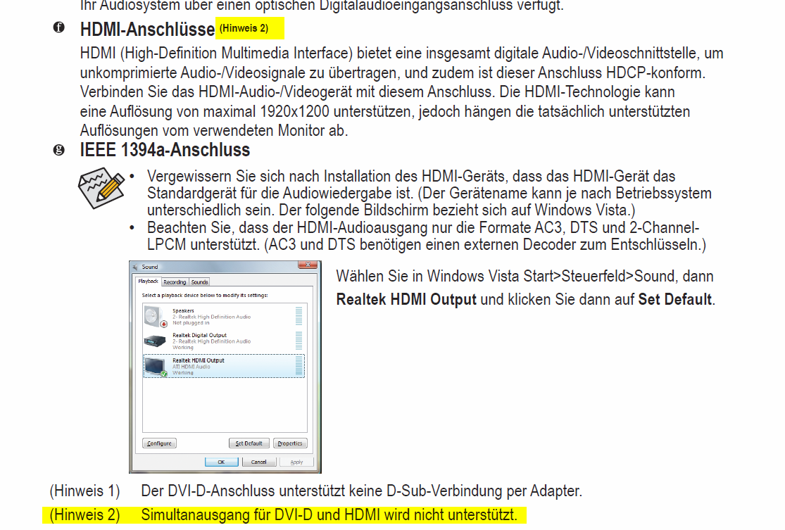

ich habe nirgends einen Hinweis daruaf gefunden, dass man beim onboard chip nicht beide Digitalausgänge gleichzeitig benutzen kann, dass insgesamt nur 2 gleichzeitig gehen, weiß ich
WO steht das denn?
WO steht das denn?
Handbuch?
ups - danke und verdammt
ist dummerweise schon bestellt und auf vga matsch habe ich keinen bock...
ich habs begriffen, habe wohl immer auf den falschen seiten geschaut...
das nächt emal bin ich schlauer
werde meinem bekannten wohl ne billige grafikkarte ans herz legen...
