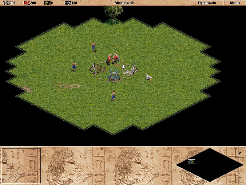

hier noch zwei Bilder des fehlers, das eine ist mit dem handy aufgenommen und hatt dementsprechend nicht die beste qualität, desweiteren ist die farbe etwas verfälscht, der rotstich ist nicht vorhanden, der obere rand des bildes sieht so aus wie bei mir.
das zweite bild ist ein sreenshot, auf dem das spiel jedoch so aussieht wie es sollte!!?!!?!!

leider, bin sehr verzweifelt :( was ich aber höchst merkwürdig finde ist dass das spiel auf screenshots normal aussieht.
kann dass vll was mit der anzeige zu tun haben?
Habe gerade Age of Empires installiert. Ohne DirectDraw Fix wird alles normal dargestellt bis auf das Wasser. Dort sind bunte Punkte drin die durch den Fix behoben werden. Dein Problem scheint also nicht mit DirectDraw zusammen zu hängen.
