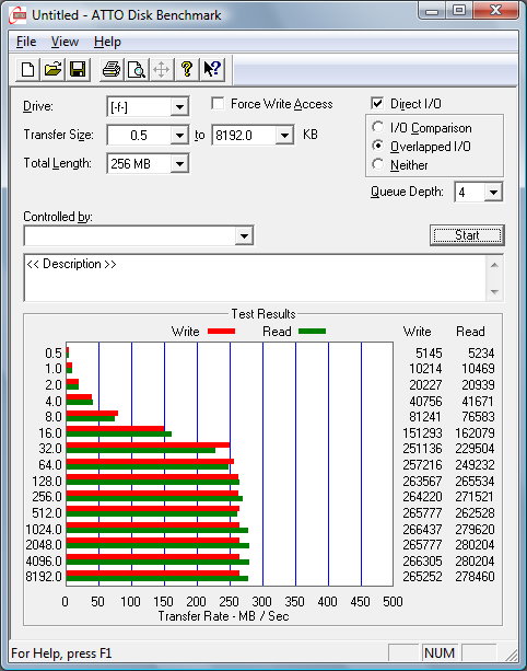

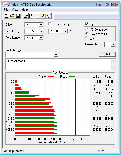

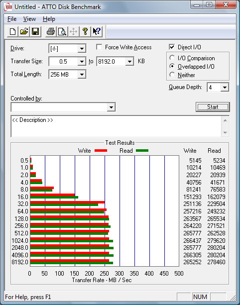

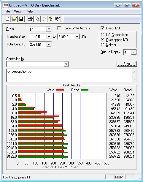

Im Anhang (1x voll, 1x Neuzustand) mal mein ATTO - allerdings nur eine 60er, eine 120er habe ich mir gerade erst bestellt!
edit: oder hast Du das Betriebssystem auf der SSD? Evtl sogar einen Virenscanner aktiv? Dann kann es natürlich sein, dass hier Zugriffe während des Benchvorganges liefen und alles ist in Ordnung!

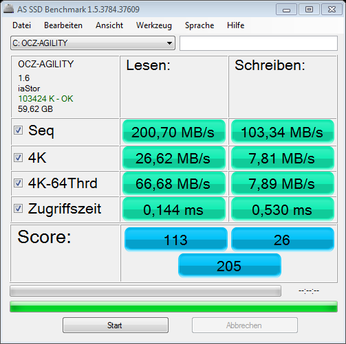

Ich häng mich hier mal dran. Ich bin zwar kein Freund von praxisfernen Benchmarks, aber meine Werte sind doch irgendwie merkwürdig.
Gerade die "4K" und "4K 64-Thrd" gefallen mir nicht.
OCZ Agility 2 60GB
Treiber aktuell
ACPI ist aktiviert (Bios wie Reg)
Betriebssystem ist Windows 7 64bit, Board ist ein älteres Gigabyte EP43 DS3...ich denke daran könnte es evtl. liegen ?!
Alle Werte die ich im Netz finde sind weitaus höher.

Du hast den richtigen Treiber-Version iaStor (AHCI) - aber wenn mich nicht alles täuscht hast Du die Agility - nicht die Agility2 (E) oder?
Dann würden nämlich auch die Werte passen:
Agility
http://geizhals.at/deutschland/a437074.html
Agility2 (E)
http://geizhals.at/deutschland/a530762.html
Achte mal auf die Beschreibung Deiner SSD oben links bei AS SSD und vergleiche das mal mit den o. geposteten Links!
Wenn Du eine Agility2 (E) hast, dann aktualisiere mal Deine Firmware denn Du hättest dann eine uralte Version mit 1.6! Meine hat 1.11, derzeit aktuell ist 1.24
http://www.ocztechnology.com/ssd_tools/OCZ_Vertex_2,_Vertex_LE,_Agility_2/
Danke Lars,
da hab ich beim bestellten wohl aus der "2" von der 2,5" Bezeichnung, eine Agility "2" gemacht...shit.
Naja, allzu große Nachteile scheint es nicht zu geben, bin ja auch mehr als zufrieden.
Na ja, wenn dem so ist, hast Du schon ein völlig andere SSD mit anderem Controller "Indilinx Barefoot" der wirklich erheblich langsamer ist als der Sandforce SF-1200 der in der Agility2 und Extended verbaut wurde!
Natürlich immer noch schneller als eine HD, keine Frage, aber wenn Du noch umtauschen kannst, würde ich das machen!
Es sei denn Du hättest < 60€ bezahlt, dann wär es wohl auch noch ok! Für knapp 100 € wie bei Geizhals gelistet ist es unverschämt, meiner Meinung nach!
