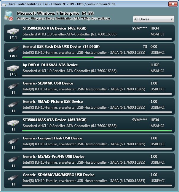

überprüfe es doch einfach mal, zb so:

Mit DriveControllerInfo kann man gut erkennen, welcher Treiber jeweils im System aktiv ist.

P.S. @ hf
Mit Deinem Bild hast Du meinen Text gut ergänzt ... und mich zeitlich überholt. ;)
