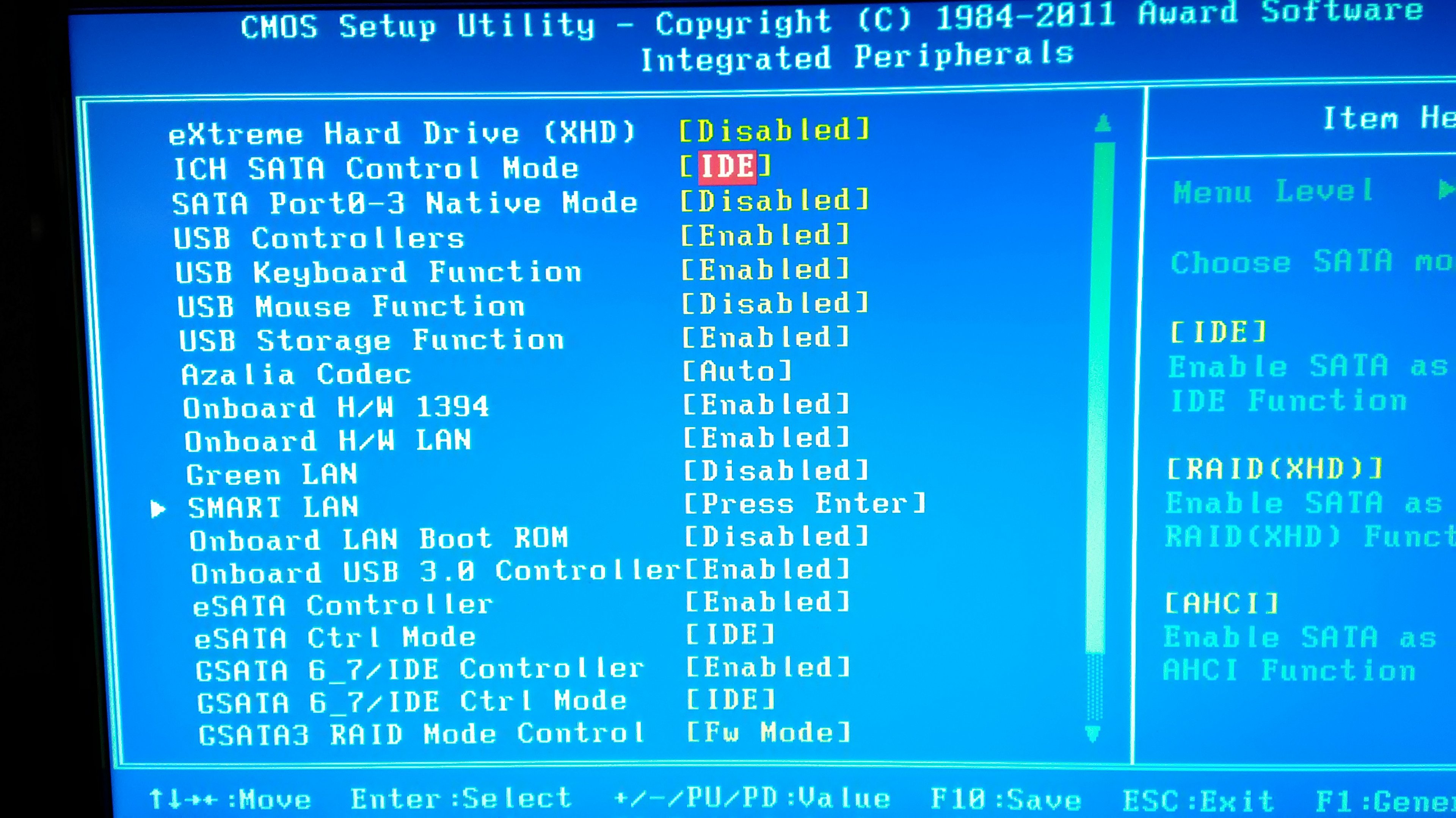

Hallo :)
Ich fürchte, ich habe beim neu aufsetzen meines betagten Systems den AHCI Modus nicht aktiviert, hier mal ein Screenshot meines BIOS:
Kann ich jetzt einfach im BIOS auf AHCI umstellen ohne zu befürchten, dass der Rechner nicht mehr bootet, oder sollte ich die Anleitung nutzen, die ich dazu gefunden habe?

Zwei Fragen habe ich aber noch, muss ich danach noch im BIOS umstellen und dann wüsste ich gerne noch, ob die verlinkte Anleitung nicht auch möglich ist, vor der Registry habe ich einen gewissen Respekt ;)

Geh doch einfach ins Bios, stelle dort AHCI wieder ein und boote deinen PC. Sollte funktionieren, da Windows scheinbar in der Registry den korrekten Wert hat.
Bootet er nicht, kannst du im Bios die vorherigen Werte ja wieder einsetzen (also mehrken WO du was verändert hast). ;)

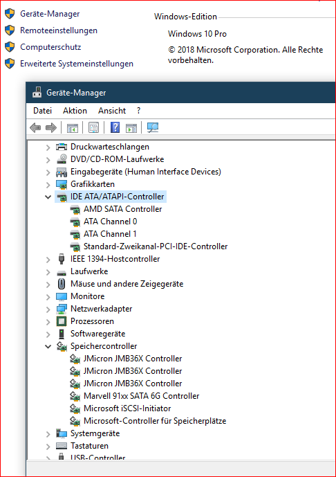

Danke, hat alles funktioniert, laut ASS Bench sind nun auch alle SSD im AHCI Modus unterwegs, nur meine Systemplatte nicht, da soll man schlau draus werden?!
Evtl. ist diese an einen der anderen Controller angeschlossen, also auch den GSATA Controller auf AHCI umstellen! Da dieser JMicron Controller aber eh langsamer ist, ist es besser, die Platten alle an den Originalcontroller anzuschliessen. Bei diesem alten Board dürfte das allerdings kaum relevant sein.

Das MB hat einen Marvell 91xx Sata 3 Zusatzcontroller, welcher leider nativ nicht von Win 10 unterstützt wird.

Bei mir wurde er nicht automatisch erkannt und im Hardwaremanager war er ebenfalls mit einem Ausrufezeichen versehen, erst nach der Treiberinstallation durch den o.g. Link wurde der Controller erkannt.
Ja du musst den Treiber natürlich installieren wenn Windows ihn nicht automatisch installiert.
Die Frage ist aber nachher ob der Chip die Einstellungen vom BIOS/UEFI auswerten kann.
Davon gehe ich aus, sonst wären die AHCI Einstellungen ja nicht auch für den Zusatzcontroller übernommen worden, laut CDI ist AHCI aktiv und der Controller wird dort auch erkannt, das war vorher nicht der Fall, da liefen nur die nativen SATA Anschlüsse mit AHCI.
