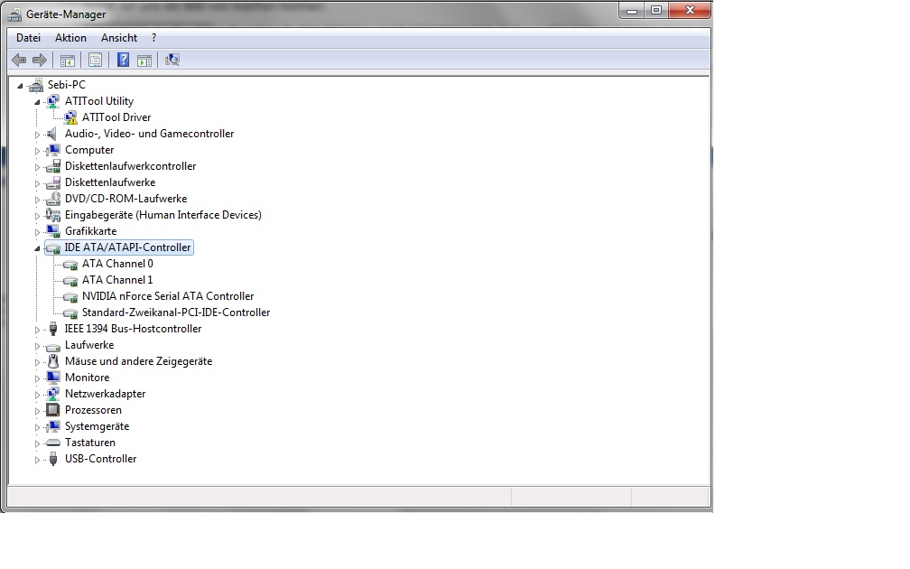

ich habe ne Intel Postville G2 80 Gb. Im Bios habe ich bei der Installation auf AHCI umgestellt und dann Win7 Pro 64bit installiert. Jetzt habe ich im Geräte Manager nachgeschaut und da steht aber IDE!
Müsste da nicht jetzt der Intel AHCI Treiber stehen?
MFG Sebi

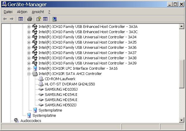

Edit: Ich hab hier mal einen Test gefunden http://www.pc-experience.de/wbb2/thread.php?threadid=30040 unter 2 Installation ist ein Screen vom Gerätemanager!

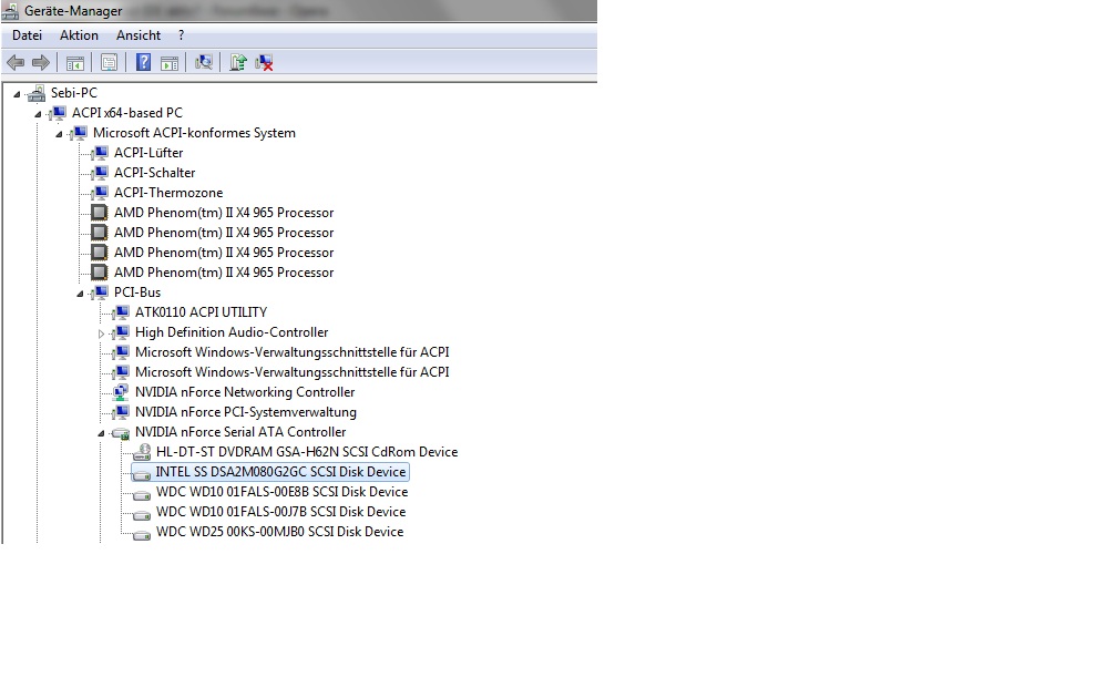

Klick mal auf "Anzeige nach Verbindung" und öffne mal den Pfad bis zu deiner HD und stell das hier als Bild ein damit wir uns ein Bild von machen können.
Meintest du das hier?
Die laufen doch über den nForce SATA Controller und der wird wohl auf AHCI sein.
Hab leider kein AMD Rechner.
