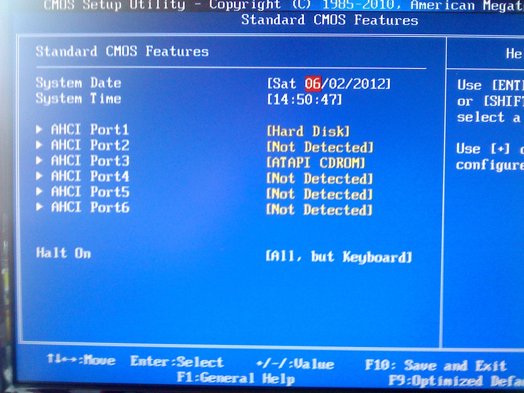

ich habe mir heute die Crucial m4 SSD bestellt und mir daraufhin verschiedene Guides und Tipps zur Installation durchgelesen und fand dabei immer den Hinweis, dass man vor der Neuinstallation von Windows 7 AHCI im BIOS aktivieren soll.
Nun habe ich allerdings das Problem, dass ich ein Acer Mainboard und damit auch das ein OEM BIOS von Acer habe. Darin wird AHCI nur an der Stelle erwähnt, das ich als Anhang gepostet habe . Nun weiß ich aber nicht, was mir das genau sagen soll, also ab AHCI schon aktiviert ist oder nicht^^
Viel Dank schon einmal für eure Antworten :)

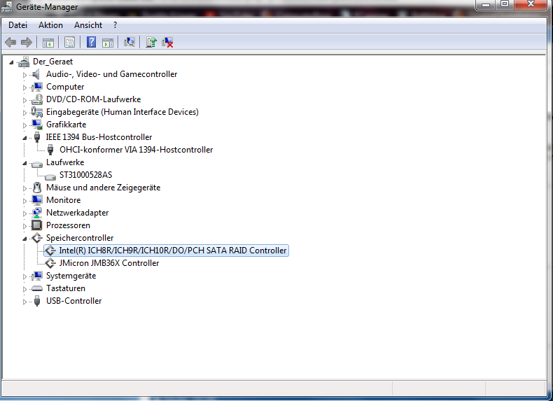

Guck mal im Gerätemanager welcher Treiber bei deinen SATA-Controllern genutzt wird.
Öhhhhm wo finde ich die Sata Controller? Das einzige was ich im Geräte-Manager finde ist ein Intel(R) ICH8R/ICH9R/ICH10R/DO/PCH SATA RAID Controller.

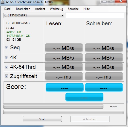

Flonzo, starte mal AS SSD Benchmark, laufen lassen brauchst nicht, nur starten, da sieht man oben links dann den Treiber pciide oder msahci und das Alignment/Offset, ob die beiden Sachen ok sind.
ist aktiviert, sonst würde statt "ahci port" "ide port" oder "ide channel" dastehen ;)
Schau mal in den Anhang - da steht zwar nix von dem Treiber aber die beiden Sachen sind OK^^

Flonzo:
Das is n Screen von der Festplatte, jetzt noch einer von der SSD :)
Edit: Du verwendest den Inteltreiber, das ist auch oke, sieht halt im Gerätemangaer dann etwas anders aus.

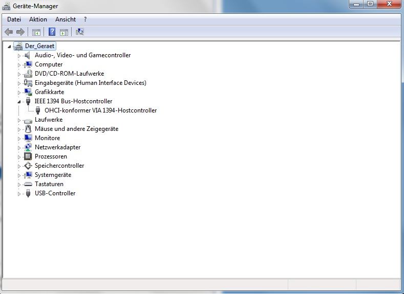

meckswell schrieb:
So sollte es im Gerätemanager aussehen
Bei mir schauts da so aus:
Beim Speichercontroller steht der von vorhin drin:

Da sollte nicht Raid sondern AHCI stehen, schau nochmals ins Bios, da muss ne Option sein, wo du IDE - RAID und AHCI auswählen kannst.
Und schließe die SSD nicht an den JMicron an.
Ich habs gefunden! :D Versteckter hätten die das wirklich net einbauen können^^
