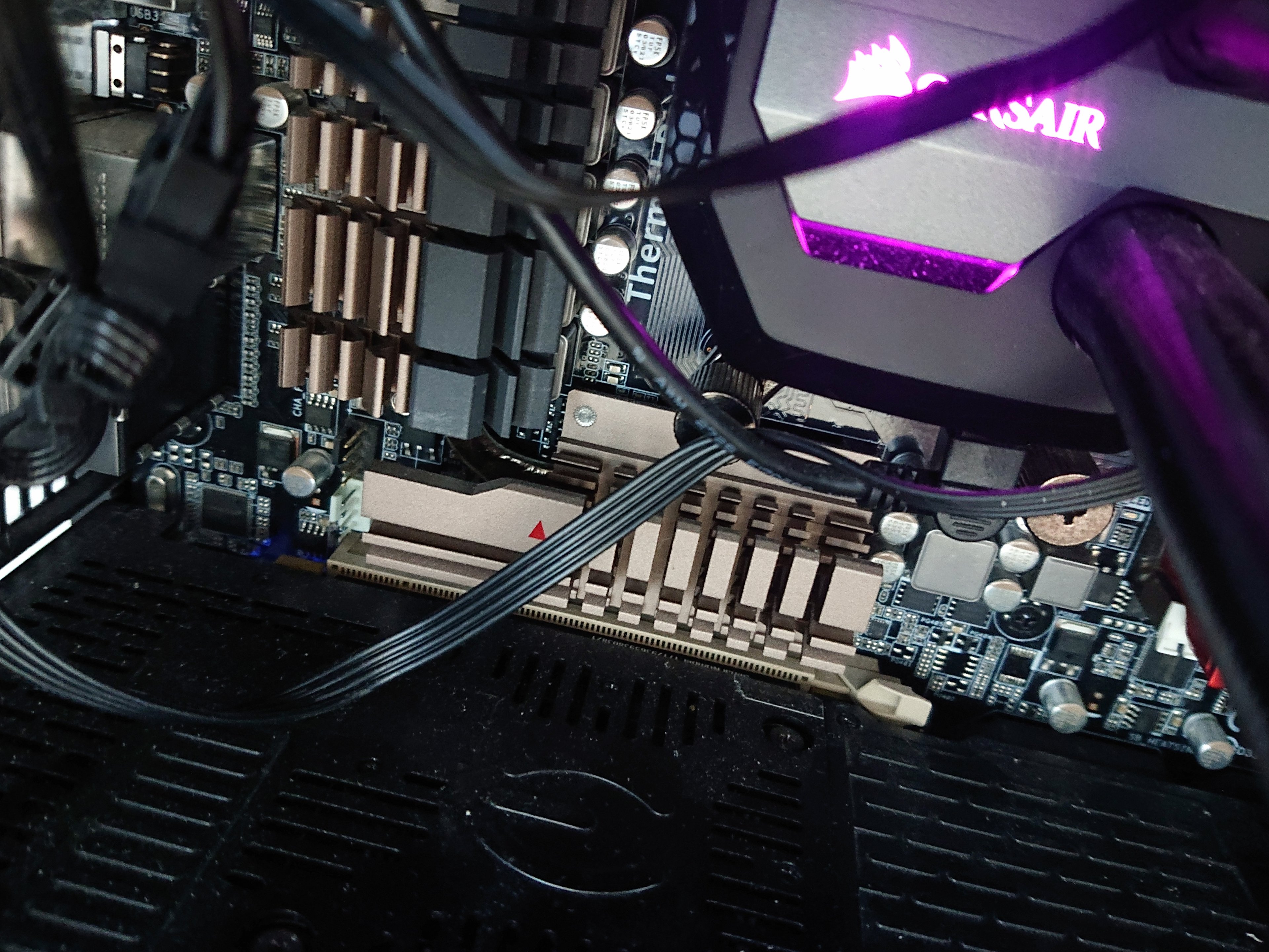

Hab mal ein Bild angeheftet das evt ein wenig aufschluss bietet.

Also Du meinst wirklich die Mainboard-Temperatur.., ja dann guck Dir doch mal die Kühlkörper (Chipsatz, usw.) auf dem Board an.. irgendwas auffälliges? Verrutscht, lose,.. irgendwas in dieser Richtung?
Irgendwas am PC verändert, daß der Luftstrom nicht mehr stimmt o.ä.?

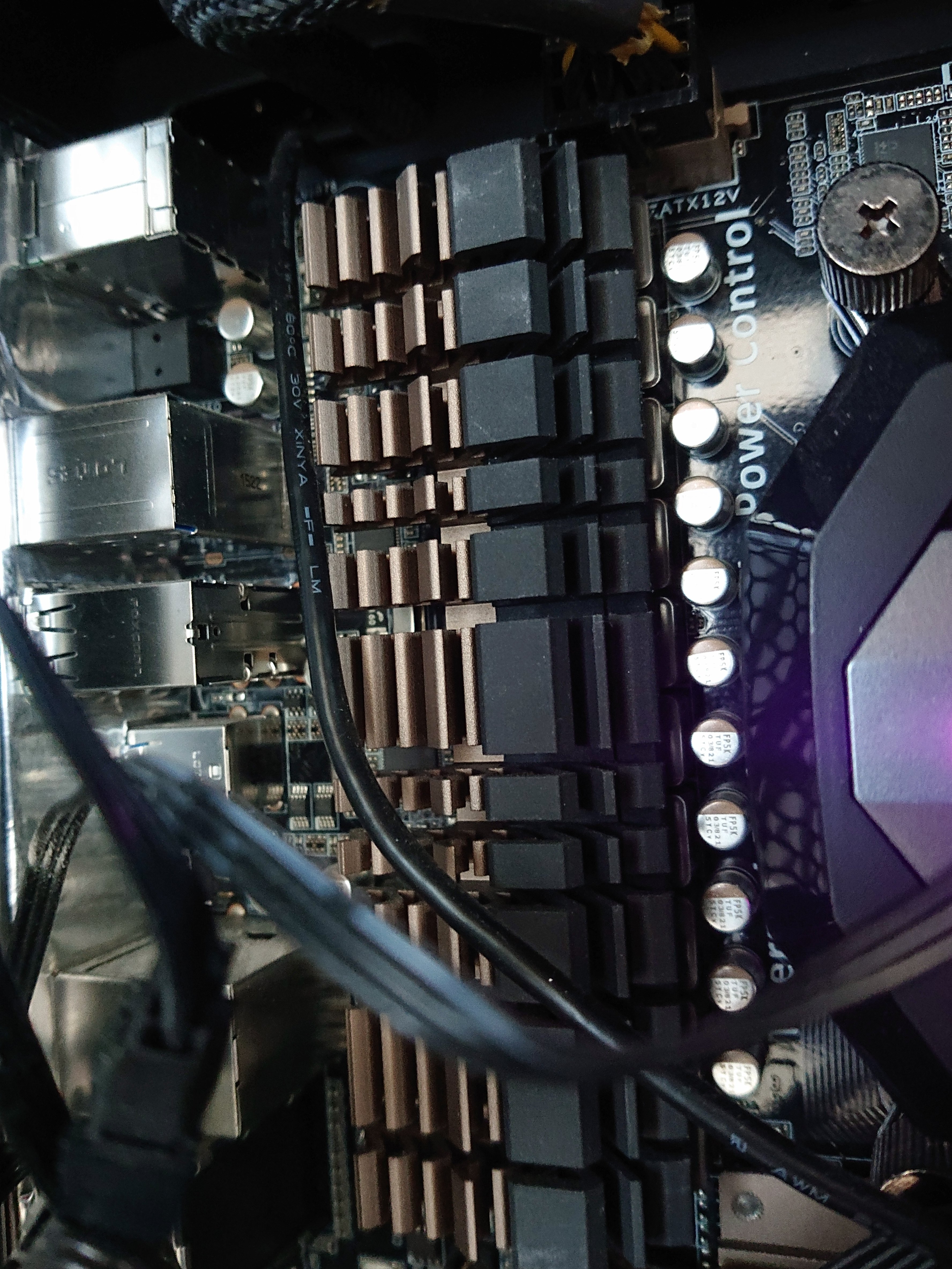

Hab mal geschaut aber ich kann nix auffälliges sehen. Hab mal 2 Bilder dran gehängt. Vilt erkennt man ja was.

Ist das ganze fertig gekauft worden ? Ich finde das die Wasserkühlung ein Witz ist. Normalerweise kommt ein Flächendeckender Kühler drauf, das auch die Bauteile um die CPU von oben ebenfalls etwas Kühlung bekommen. Mit der Wasserkühlung ist das nicht gegeben. Ich für mein Teil denke das du dich vom Amd fx-9370 8 Kerne 8 Threads übers Ohr ziehen gelassen hast. Schau dir mal die TDP von 220 Watt an. Ich glaube allein die Wasserkühlung ist dafür überhaupt nicht ausgelegt. Aber das kann mal ein anderer sich äußern.

Werden die Spannungswandler rund um die CPU gekühlt sprich kommt da ein ausreichender Luftstrom vorbei? Wenn nicht hast du die langsam im eigenen Saft rösten lassen und die dürften dann langsam durch sein.

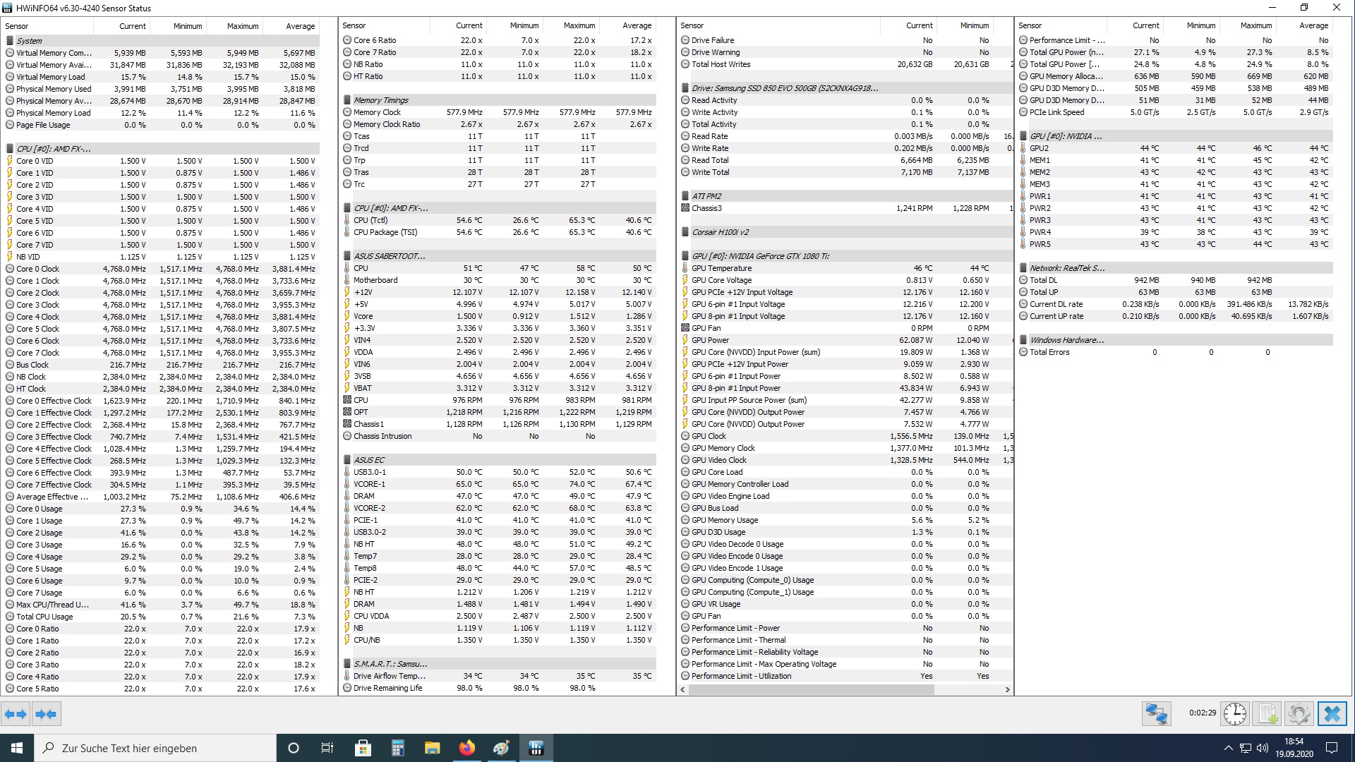

Edit: bitte mal screenshot von Hardware-Info (Sensor-only) reinstellen damit wir einen Überblick über die Temps bekommen

Hier mal das Bild von HWiNFO64

Ich hatte noch keinen Kaffee, aber die >85°C sehe ich nirgends.
Dein Board hat 10 Temperatursensoren, welcher was ist und was es meldet kannst du im Thermal Radar (wenn installiert) nachsehen.
Dein System ist übrigens übertaktet.
Wenn du das nicht wissentlich gemacht hast, dann eben durch ein Profil im Bios das du aktiviert hast weil es sich besser angehört hat...
Standard wäre
  • Referenztakt von 200 (du hast 211)
  • max. Multi von 23,5 (du hast 22)
  • HT Link von 2200 (du hast 2322)
Interessant ist, dass CPUz und HWiNFO sich bei den Werten nicht ganz einig sind, würde daher nebenbei auch den Zustand der Batterie prüfen und dann alles neu einstellen.
Mach zur Absicherung mal ein BIOS Reset per CMOS oder Batterie ohne Stromanschiss für 10 Sekunden entfernen.
Dein Mainboard hat laut CPUZ das BIOS 2501. Geh mal auf die ASUS Webseite und schau nach einem Update. Ich weiß nicht genau, welche Revision du hast. 1.xx oder 2.0. Im CPUZ steht 1.xx. Das musst du mal checken und dann das letzte von ASUS angebotene BIOS dort mal flashen.
Schau auf dein Mainboard nach der Revisionsnummer.

Der Bus Clock sollte wie schon erwähnt bei 200 sein, vielleicht ist da irgendein Bios OC aktiv. Würde bei dem Prozessor auch den Turbo deaktivieren (sollte mit 4.4GHz nicht wesentlich langsamer sein als mit 4.7).
Dann ggf. undervolten und ausloten wo der Sweetspot ist. Temps sind auf den ersten Blick ok (CPU max ist 57°C) am besten nochmal unter Last checken, wichtig die Spannungswandler (unter dem Kühlkörper neben der CPU) sollten ausreichend mit Luft versorgt werden.
